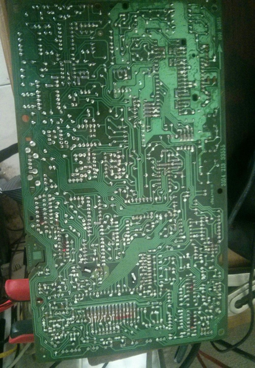

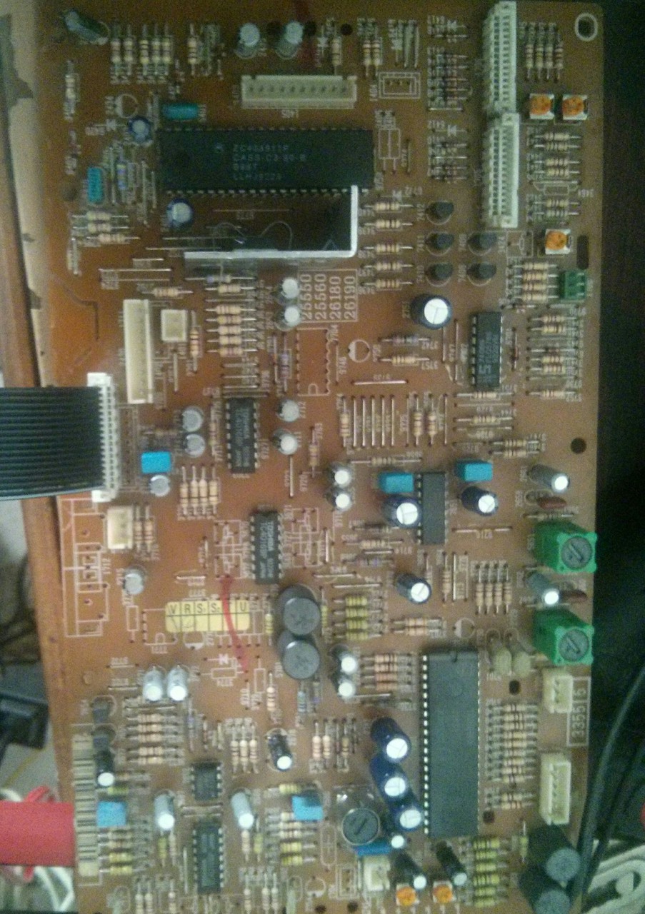

Philips 70CCD 340/00B combo cd, kazetta deck szalagkábel bekötését keresem. Ami kellene nekem az a táp és az analóg kimenet. Csatoltam pár képet a panelekről a tápregulátorokat megtaláltam mind a cd min a kazetta részen de a bekötéséről fogalmam sincs. Esetleg szervízkönyve valakinek nincs hozzá? Kerestem de nem igazán találtam. A hozzászólás módosítva: Jún 14, 2017
