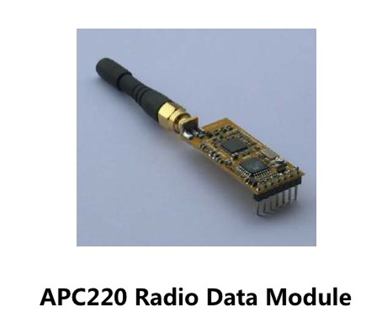

(#) Kapagerenda hozzászólása Júl 25, 2017 /
Vezetéknélküli kapcsolatot szeretnék megvalósítani 2x PIc 16F887 kontrolerokkal vevő és adó oldalon. Külső hőmérsékletet szeretnék mérni amit az egyik PIc feldolgozna és továbbküldené a másik PIc felé ami kijelezné azt a mért értéket. Milyen adó és vevő modult tudnátok ajánlani hozzá?
(#) Attila86 válasza Kapagerenda hozzászólására (») Júl 25, 2017 /
Szia! ESP8266.
(#) Bakman válasza Kapagerenda hozzászólására (») Júl 25, 2017 /
A legegyszerűb pl. egy RF modul páros, UART kapcsolattal. Amit az egyik oldalon küldesz, az a másik oldalon megjelenik. Ezek általában programozni sem kell, csak bekapcsolni és egy-két lábra H vagy L szintet adni.

(#) pajti2 válasza Kapagerenda hozzászólására (») Júl 26, 2017 /
Mielőtt bármilyen rádiós ketyerét választanál, kellene mérni egyet abban a környezetben, ahová raknád, hogy melyik sáv mennyire telített. Kint a mezőn, vagy valami hegyoldalban általában használsz, amit csak akarsz, városi környezetben más a szitu. Kérdéses az eszközök szándékolt távolsága is, van-e közöttük rálátás, vagy egy egész domb lenne közöttük, esetleg sok100 km?
Az opcióid egyébként: IR, wifi (router kell hozzá), zigbee (router kell hozzá), custom RF, gsm.
