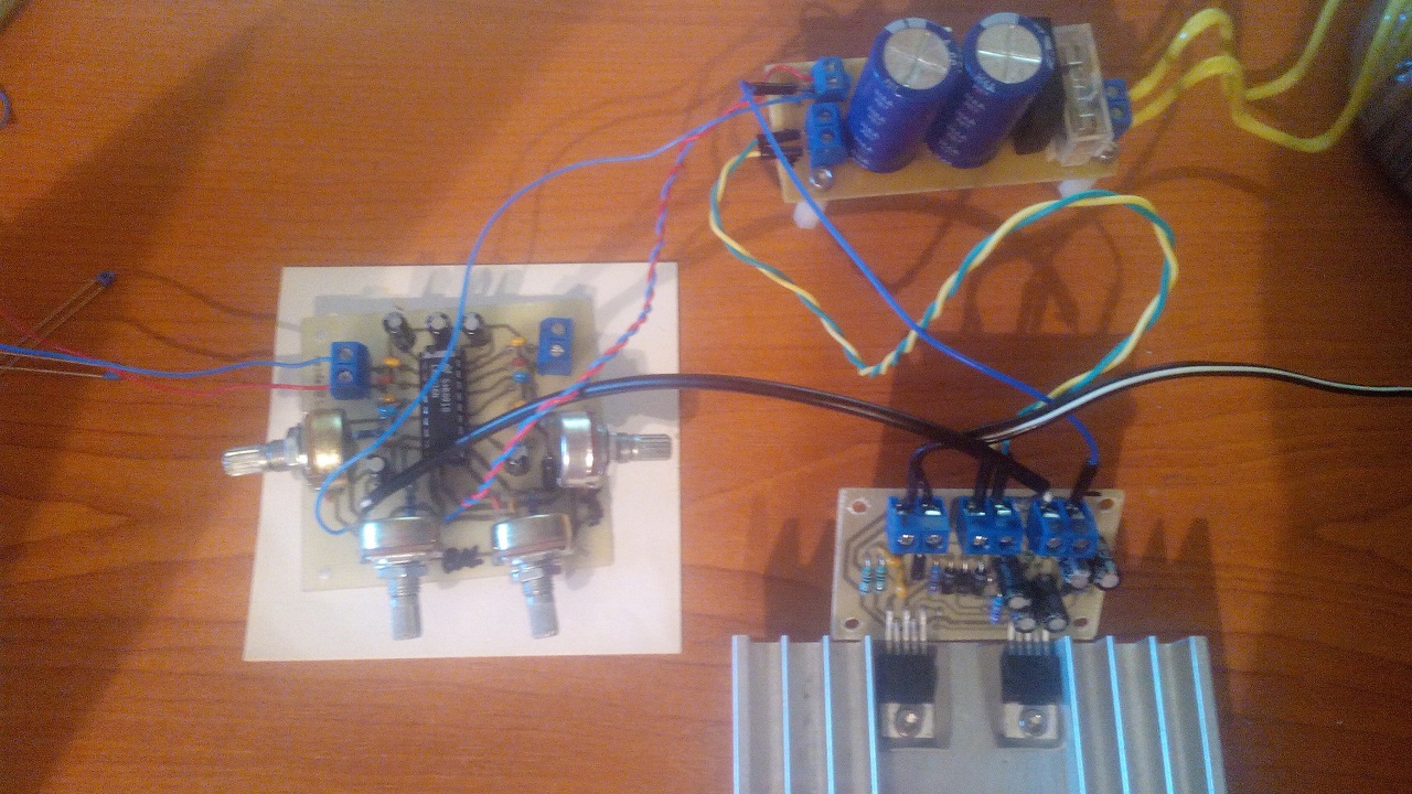

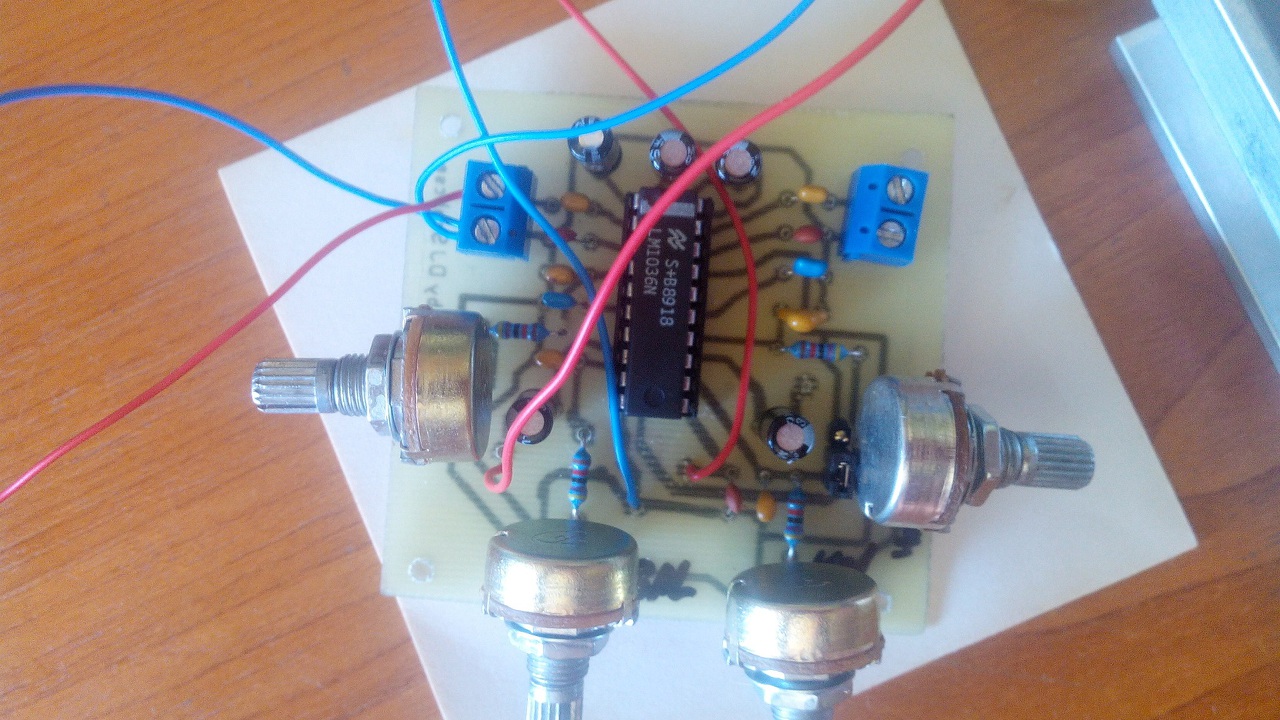

(#) kenikl válasza Pafi hozzászólására (») Júl 29, 2017 /
Mellékelve a képek.
A brumm akkor szűnik meg, ha a hangszínszabályzó jelét lekötöm az erősítő bemenetéről.
Azt hogy tudom kideríteni, hogy 50 vagy 100 Hz a brumm?
Ami még eszembe jutott, hogy az LM1036-os bemenetére tettem egy 100nF-os kondit közvetlen az IC lábaira illetve a 6-15-ös lábak közé is került 1db 100nF-os kerámia kondi.
@kapu48
Megpróbáltam, hogy a bemenet föld helyett a tápegység földjét kötöm be de nincs változás.
(#) kapu48 válasza kenikl hozzászólására (») Júl 29, 2017 /
Tehát a Hangszínszabályzód gerjed.
A rendszerednek megvan minden gyermekbetegsége.
A potméterekhez körbe futó GND vezető sávokat szed le, és csillag alakban kösd be őket, a csatlakozóhoz.
És az előzőleg említett GND vezetéket is távolítsd el.
És a hang jelnél, használj árnyékolt vezetékeket, ezek a csupaszok nem jók oda.
Az árnyékoló harisnyáknak is csak az egyik (meleg) végét kösd a GND-re.

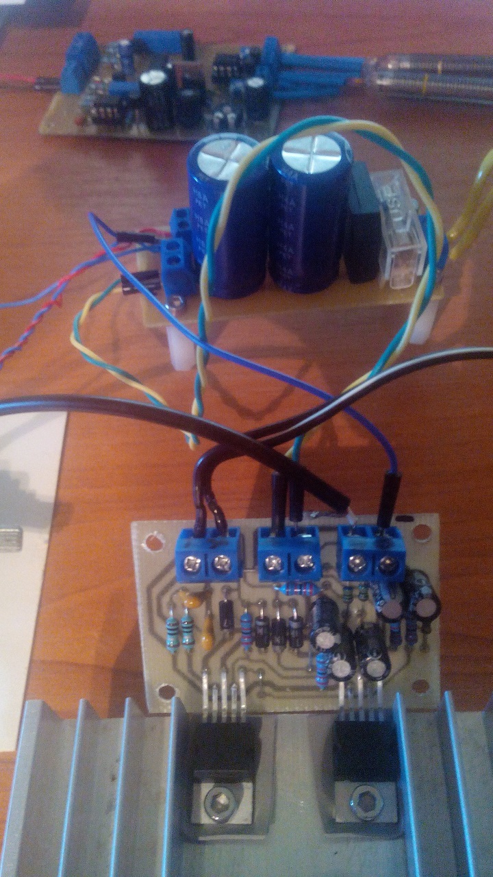

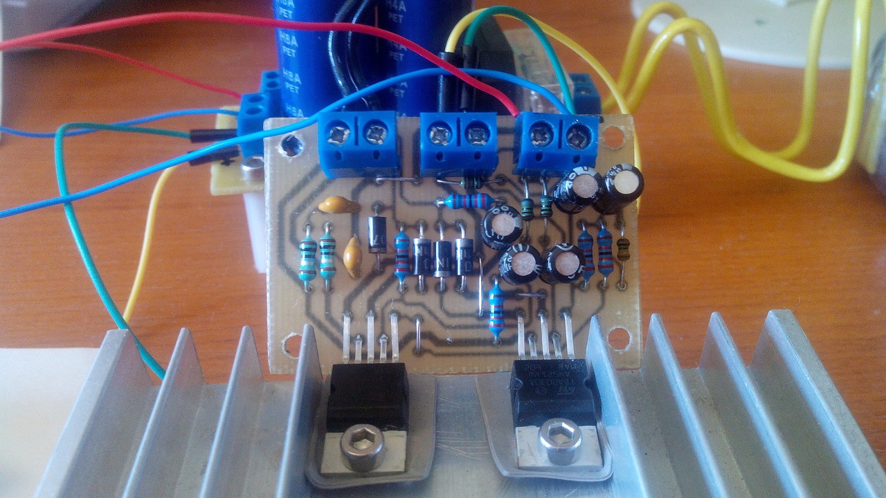

(#) Ivan93 válasza kenikl hozzászólására (») Júl 29, 2017 /
Szia! Ugyan nem értek az erősítőkhöz és a földhurkokhoz, de úgy látom, hogy hiába tettél a borda és az ic-k közé szilikon lapot, ha a csavar nincs elszigetelve. Adatlap szerint a fém fülek V- -on vannak (gondolom ez a gnd) így kialakulhat egy hurok. Ha van a csavarok alatt szigetelés, akkor nem szóltam.

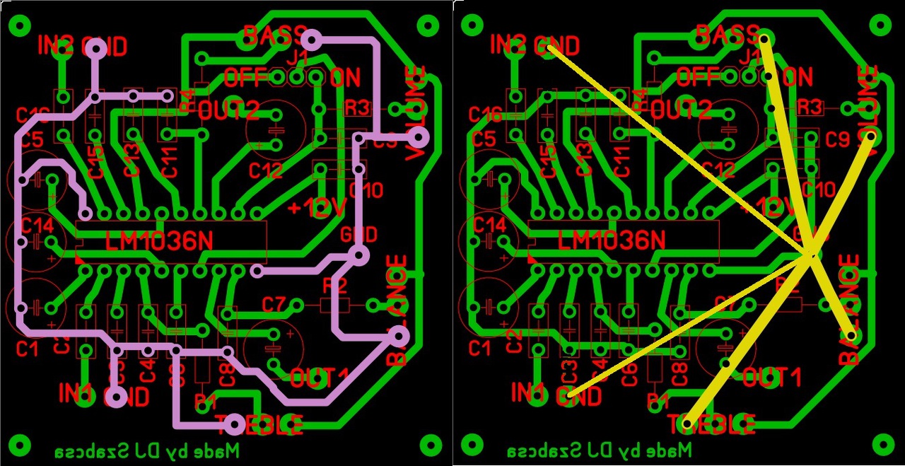

Itt 1 példa: huzalozási rajz
Csillagpontos huzalozás
A hozzászólás módosítva: Júl 29, 2017

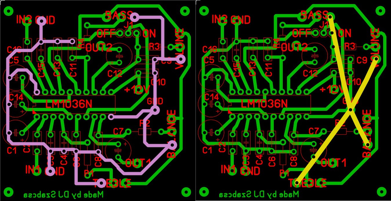

(#) kenikl válasza kapu48 hozzászólására (») Júl 29, 2017 /
Mielőtt nekiállok radírozni a nyákot, a biztonság kedvéért megcsináltam Sprintbe, hogy egyre gondolunk-e.
Kérlek vess rá egy pillantást előtte-utána képre.

A csavarok is le vannak szigetelve, lesípoltattam anno multiméterrel és nem érintkezik a 2 rész.

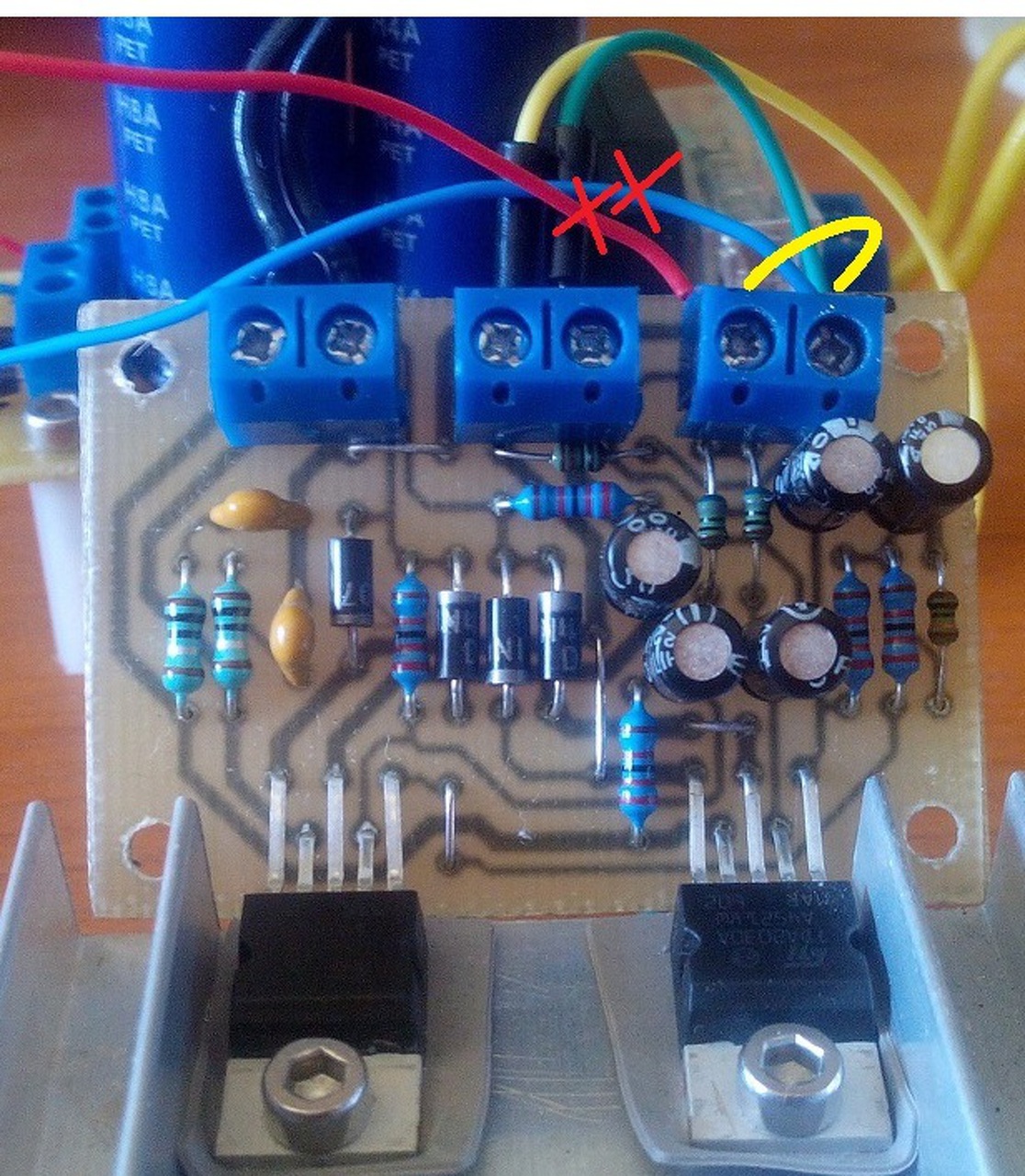

(#) reloop válasza kenikl hozzászólására (») Júl 29, 2017 /
Szia! Elnézést, ha volt már!
Az első lépés a végerősítő ellenőrzése. Vedd ki a bemeneti csatlakozóból a piros és a kék drótodat és tegyél a helyére a sárgával jelzett módon egy átkötést, vagy, ha úgy tetszik egy rövidzárat.
Most semmi bemenő jelet nem kap az erősítő, vajon búg-e?
(#) kenikl válasza reloop hozzászólására (») Júl 29, 2017 /
Igen ez megvolt már részemről.
Az erősítő "jól" működik, ha rövidre zárom a bemenetet akkor nincs ilyesfajta búgás. Ha csak a meleg ponthoz érintem hozzá akkor van búgás, de rövidzár esetén ez megszűnik.
Részben jó.
Még az IN1-2 GND-ket is hasonlóan kössed a csillagpontra. (Szüntesd meg azt az íves összekötést.)
Egyébként az természetes, hogy zúg az erősítőd, ha megérinted a bemeneti pontját.
Azért kel ott árnyékolt kábeleket használni.
És még a tápvezetékek összesodrása is csökkent a mágneses zavarokon.
Így gondoltad?
Ha ez stimmel akkor nekiállok kaparni a nyákról.
(#) reloop válasza kenikl hozzászólására (») Júl 29, 2017 / 1
Akkor ahhoz már nem készítek rajzott, hogy visszakötve az előbbi piros és kék vezetéket, az átkötést helyezd az IN1 GND csatlakozópárba, eltávolítva előtte a jack dugót.

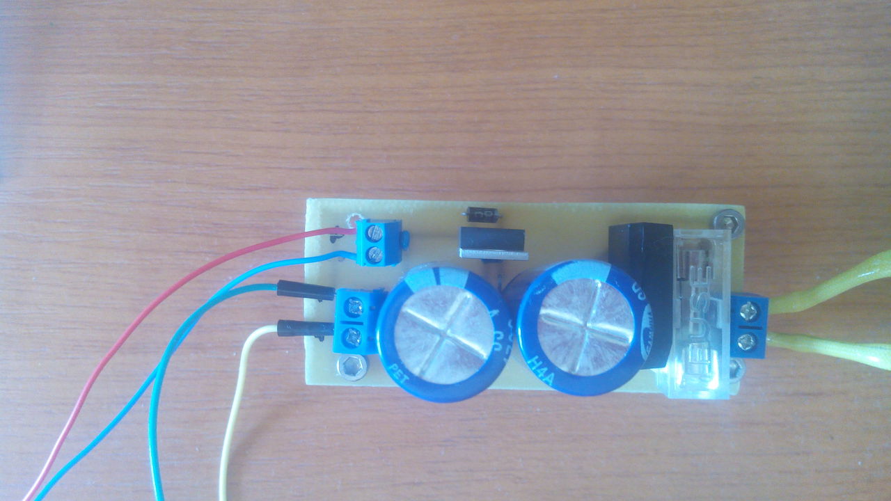

(#) reloop válasza kapu48 hozzászólására (») Júl 29, 2017 / 1
Szia! A fő probléma szerintem a feszstab. helytelen GND pont választása, a két kondi között még lüktet az áram a vezetősávon. Ebbe az irányba próbálom terelni a kérdezőnket.
A szóban forgó LM1036 panel ebben a formájában Bővebben: Link a tapasztalatok szerint megbízhatóan működik.
(#) kapu48 válasza reloop hozzászólására (») Júl 29, 2017 / 1
Igen,az előző 2 linken, pont ezt a hibát magyarázzák.
(#) reloop válasza kapu48 hozzászólására (») Júl 29, 2017 / 2
Az LM1036 sarkalatos pontja a rendkívül gyenge táphullámosság-elnyomás, lévén a szabályzók feszültségvezéreltek. A témájában arra jutottunk, hogy lehetőleg galvanikusan elválasztott tápot használjunk hozzá és a feszültségstabilizátort az IC táplábaihoz telepítsük. Most legalább ez utóbbit kéne, ha másként nem, huzalozással megoldanunk.
Az LM1036 panel átszabásától csekély eredményt várok, a csillagpontos kialakítást főként az AC Baypass és vezérlőbemeneti szűrők igényelnék.

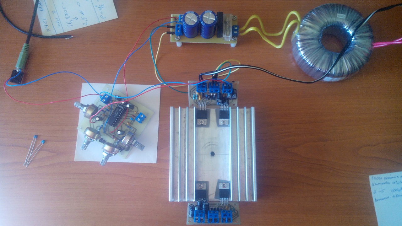

(#) Pafi válasza kenikl hozzászólására (») Júl 30, 2017 / 1
Hogy 50 vagy 100 Hz a brumm, azt sokféleképpen kiderítheted attól függően hogy milyen lehetőségeid vannak. A legtisztább megnézni szkópon. Ez lehet egy PC-s szoftver is a hangkártyáddal. De meg lehet mondani a hang alapján is, összehasonlítva ismert forrással (ellenállásokkal leosztva, a hangszóróra kötve a trafó szekunderét 50 Hz-et hallhatsz, viszont ha leosztás előtt egy graetz-cel egyenirányítod, akkor 100 Hz-et kapsz. Aztán van még a kapacitívan csatolt 50 Hz, aminek megint más, jellegzetes felharmonikusokban és zavarokban dúsabb a hangja, ezt hallod amikor hozzányúlsz a bemenethez. És megint kicsit más az a hang, amit a kondik töltő árama okoz a vezetékeken esve. Ezt magával az erősítővel tudod célzottan létrehozni, úgy hogy a graetz "-" pontjához kötöd a bemenetet. Végig is tapogathatod a GND vezetékeket és sávokat a bemenettel hogy fizikailag mely szakaszok tiszták és melyik zavart.)
Reloop-nak valószínűleg igaza van, hogy a kondik közös szakasza a zavarforrás, ez egy olyan példa a földhurokra amikor a földben nincs is hurok. És ez nem kivételes eset, a földhuroknak csúfolt zavarbecsatolási jelenséghez valójában pont földhurok nem szükséges, és a földhurok (nem megfelelő helyen történő) átvágása igen sok esetben okozza a zavar növekedését.
Árnyékolni azért illene.

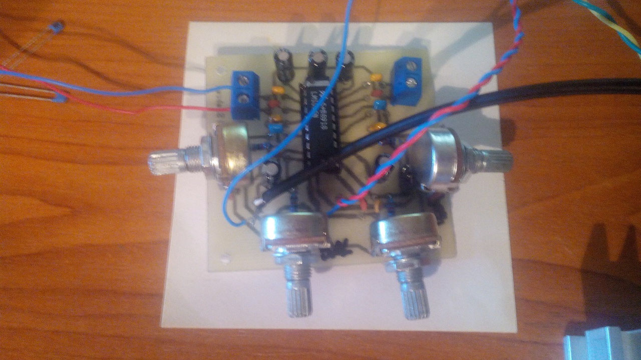

(#) kenikl válasza reloop hozzászólására (») Júl 30, 2017 /
most tudtam egy kicsit dolgozni az erősítőn.
Amiket változtattam:
- Átalakítottam a tápegységet és a 12V-os stab. kocka most már a 2 puffer és szűrő kondi úton lévő résztől kapja a GND-t.
- Összesodortam mind a az erősítő mind a hangszínszabályzó tápvezetékeit. (Természetesen 1-1 fonatba)
- A hangszín szabályzótól az erősítőbe menő kábelt kicseréltem árnyékoltra és az árnyékolás részét a 12V-os stabkocka GND-jéhez kötöttem.
- Rámértem a 12V-os stabilizált ágra és folyamatosan 12.01V-12.03V-ot mértem, terhelés nélkül.
És a következőket tapasztaltam:
- A búgás még mindig megvan de már halkabb. Sajnos még mindig nem elfogadható.
- Ha elindítok egy zenéz a PC-ről akkor a pontméterek kb. fél-háromnegyed állásában szól a zene és a búgás elhalkul. Bármilyen más állásban a zene eltűnik és marad a búgás.
Szerintetek mit lehetne még javítani rajta?
Köszi a segítséget
Bocsi a rossz minőségű képekért egy régi telefonom hadra fogható most csak és 1 kis lámpafénynél tudok fotózni.
(#) reloop válasza kenikl hozzászólására (») Júl 30, 2017 /
Nem akarnálak eltántorítani a kollégák javaslatától, de nekem jópár építés után mások a tapasztalataim. Például PC - LM1036 - TDA-ás végerősítő közé még nem merült fel árnyékolt vezeték használatának az igénye. A hangkártya és az LM1036 kimenete oly alacsony impedanciájú, hogy kellő elnyomást biztosít a külső zavarokkal szemben. Az érpár összesodrása elegendő.
A táppal azért lesz még egy menetünk.
Egyelőre ennek a tapasztalatára várok.
A némulással kapcsolatban jelezném, hogy a táp és az erősítő összekötő test vezetékén nem folyhat az LM1036-nak testet adó áram, mert kíméletlenül összegerjed az előbbiekben említett érzékenysége miatt. Ezért forszírozom az LM1036 lehetőség szerinti galvanikusan független táplálását. Ez lehet akár utólagosan felhajtott szekunder a toroidon, vagy egy éppen kallódó dugasztáp bevonása a táplálásba. Persze kellő körültekintéssel elvégezve pár átalakítást közös táposan is össze lehet hozni, de ebbe már nem egy fórumtárs bicskája tört bele.
