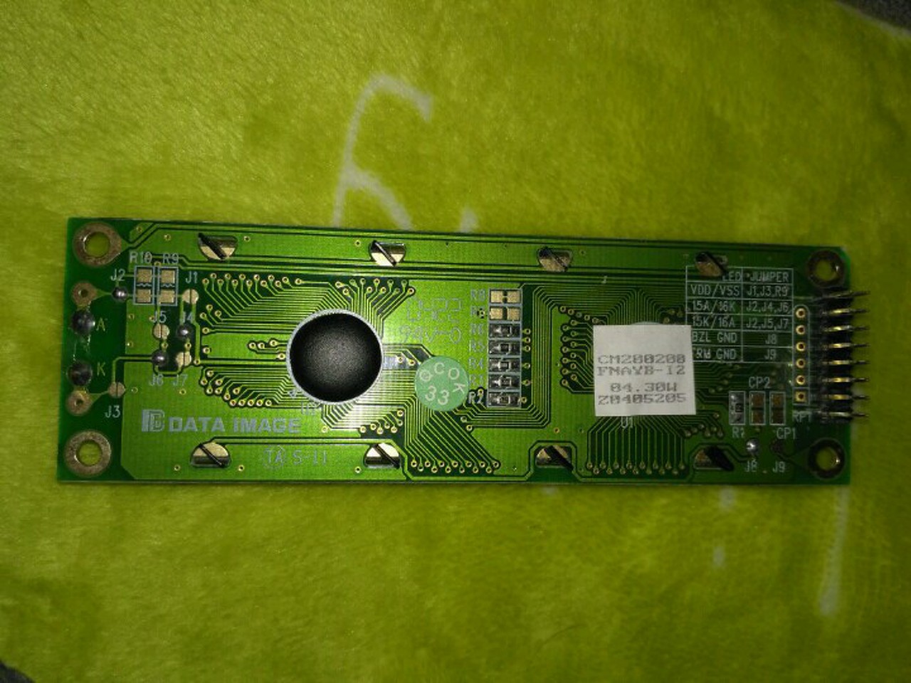

(#) tukko válasza usane hozzászólására (») Jún 15, 2017 /
Ilyen lcd-m van!
Meg tudod mondani ez alapján hogy jumpereljem?
(#) Hp41C válasza tukko hozzászólására (») Jún 15, 2017 /
A jelenlegi beállítás: A 15. csatlakozópont a háttér világítás Anódja, a 16. csatlakozópont a háttér világítás Katódja.Az LCD leszorító fém keret a GND -re van kötve (J8 zárva), a furatok bekötése nem látszik tisztán: J9 rövidre zárva vagy nyitva van. Ha zárva, a furatok is a GND -re vannak kötve.
Lehet használni a jelenlegi jumpereléssel is.

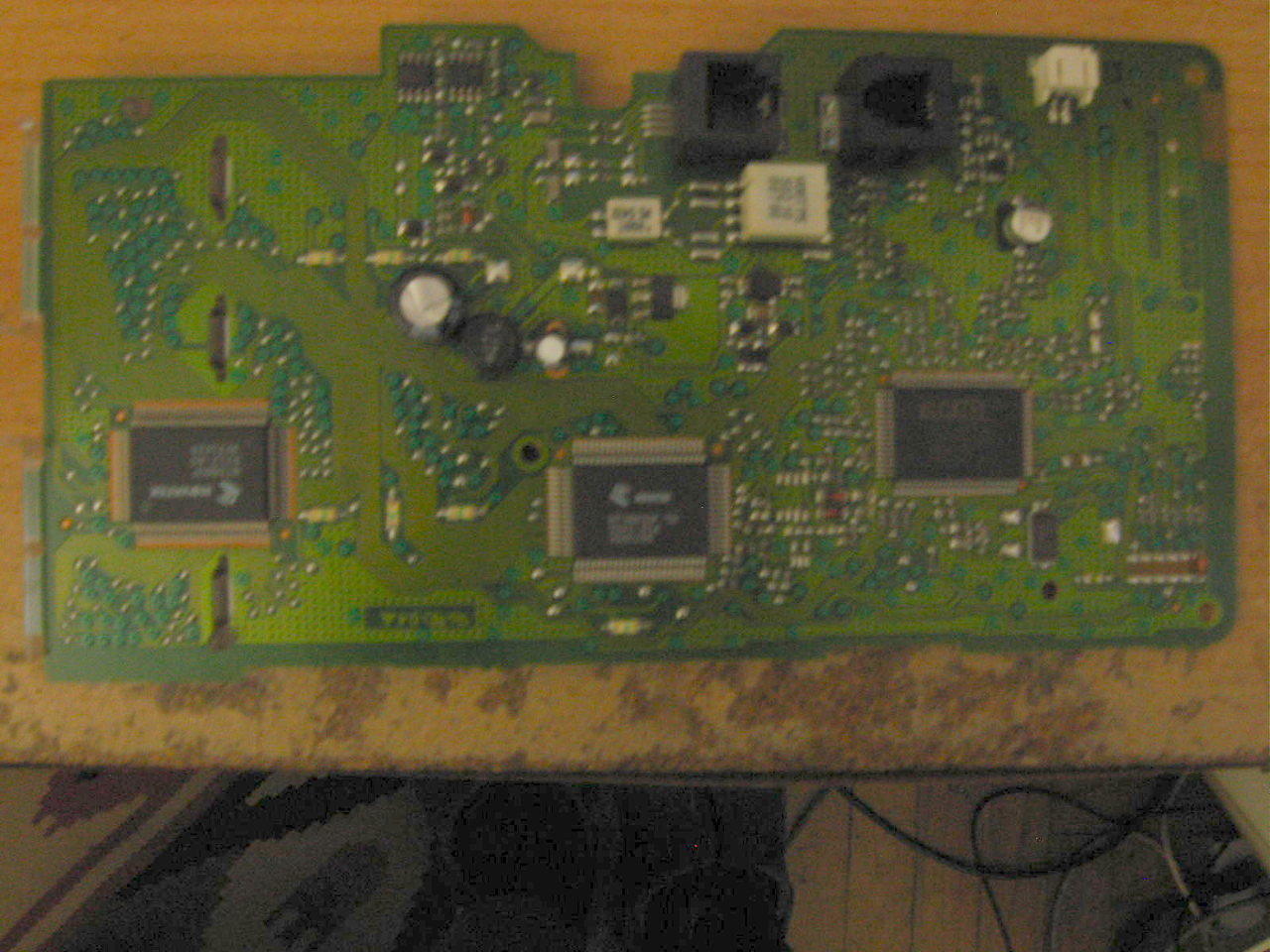

Egy megboldogult Alcatel telefonban van egy (háttérfény mentes) 1×20 karakteres kijelző, a panel hátoldalán pedig
„Novatek
NT3883F
0212-AS
3021020”
"körbelábú" IC van közvetlenül az LCD mögött, valamint arrébb egy
„Novatek
NT3881DF-52
0221-AIA
3040106”
szintén "körbelábú" IC. Lehet-e ezzel még valamit kezdeni?
(A telefon amúgy "vonalra" dugva kiírja a verziószámát és ennyi, semmire se reagál.)

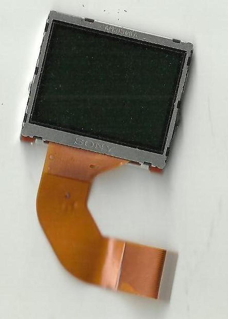

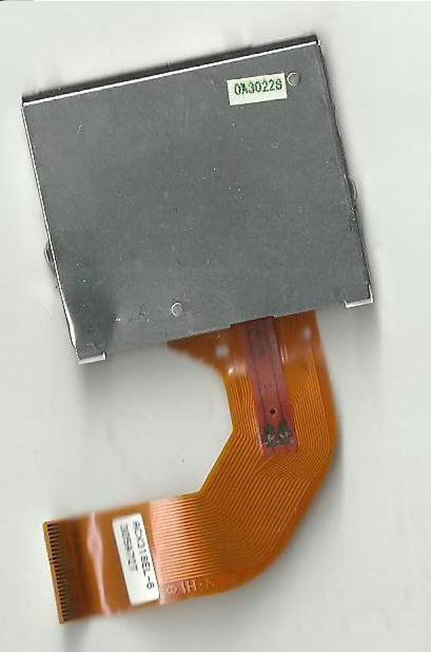

Sony am313eka LCD kijelzőhöz keresek külső jellel működtethető meghajtó-áramkört!
Egy régi Fujifilm F410 fényképezőből származik.

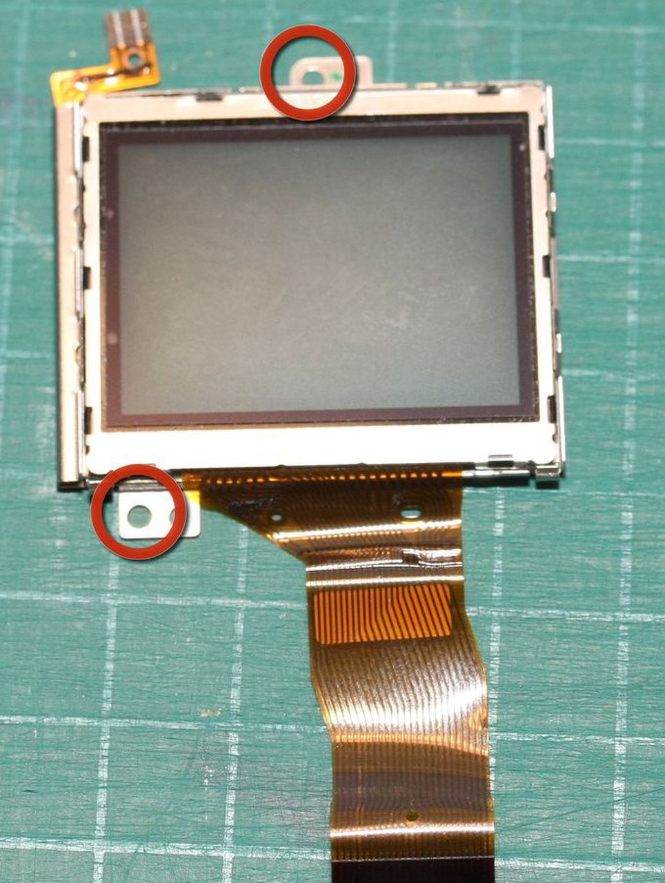

(#) vargaf válasza Udvari Zsombor hozzászólására (») Aug 3, 2017 /
Ez a kijelző az?
(#) Udvari Zsombor válasza vargaf hozzászólására (») Aug 3, 2017 /
Majdnem. Inkább ilyen...

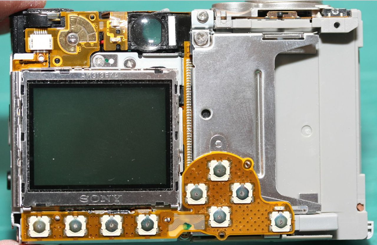

Az én képem innen származik:
Látható a kijelző típusa is a Step 6 képen.
A hozzászólás módosítva: Aug 3, 2017
Az pontosan az a "Step 6" képen! És a pontos típusa "Step 12"-nél.
A két képemen ugyanaz a kijelző van, akkor most "majdnem, inkább ilyen" vagy "pontosan az"?
Az első a Step 12 kép, a második a Step 6, még beépítve a kijelző.
Az első képeden pont nem látszottak a fém keretén a feliratok, azért hittem elsőre azt, hogy "majdnem", pedig PONTOSAN AZ! Bocs... :/
