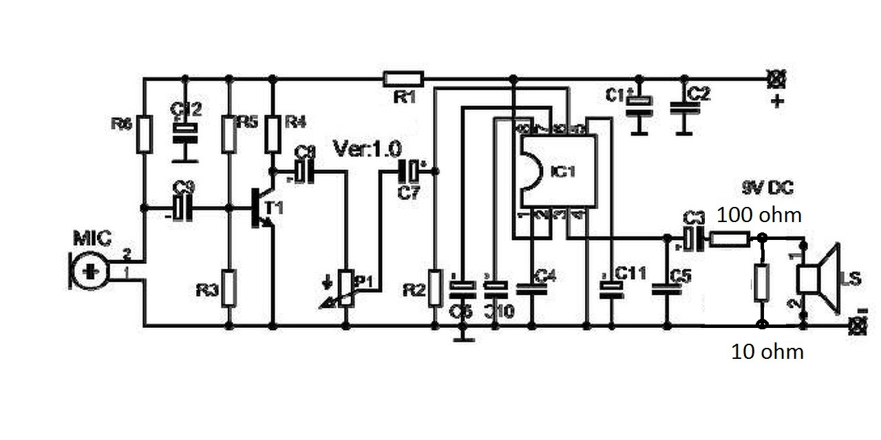

A tda2822 alapból eléggé zajos. Ezzel már nem lehet mit kezdeni. De mivel az érzékeny fülest amúgy is erősen meg tudja hajtani, megpróbálhatod a kimeneti jelet csökkenteni. Ezzel a zaj is csillapodik. A két ellenállás értéke nem kritikus, +/- 50% eltérés sem okoz semmi gondot.
Ha leírod mi a célod ezzel a kis izével, lehet optimalizálni.
A cél a csend elérése ha nem kell hallani semmit. Ezen viszont sistergés van olyankor is.
Közben elékészültem egy másik panellel is és mondhatom, hogy ugyan az az eredmény. Igaz ezen már tudtam némi változtatást eszközölni az ic cseréjével. Az eredetileg tervezett LM1458-at még nem próbáltam ki, de a LM358 és a Tl072, Tl082-t már teszteltem. Sistergés van, de talán a 072 a jobb. A kimenetnél az ellenállások minden kapcsolásban működek? Mennyit veszítek a hangokból? A hozzászólás módosítva: Aug 7, 2017
A kimeneti osztó a végfok IC zaja ellen segít, de ezzel együtt a kimenő teljesítmény is csökken. Tehát nem tudod bömböltetni. Én a felhasználási területről érdeklődtem. Az hogy ne sustorogjon az érthető. De az is tény, hogy fizikailag nem lehet zajtalan erősítőt gyártani. Ha a felhasználási terület ismert, akkor lehet optimalizálni. Például ha csak emberi beszéd erősítése a cél, lehet korlátozni a sávszélességet. Ha egy bizonyos szint alatti hang nem érdekel minket, használható zajzár. Így amikor érdemleges felerősíteni való nincs, a zajzár némít. Gitártechnikában is alkalmazunk zajzárat, ami nagy erősítésnél, nagy torzításnál használható. Nyilvánvaló, hogy ilyenkor zörög, búg az erősítő minden húr érintésére. Jól beállított treshold értékkel csak akkor ordít, ha kell. Ha nem pengetünk, csendben van.

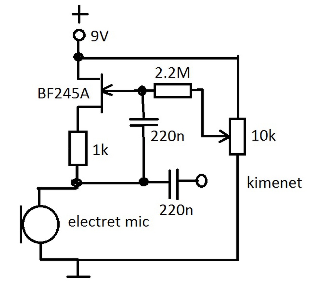

Csak így tudtam rajzolni, mert a szimulátorban nincs mikrofon.
Itt is parabolával tuningolnak:parabola Távolsági hangérzékeléshez az elektret marad. A piezó nem tudom mire képes. Testhang mikrofonnak viszont tökéletes. Egy tesztet azért végezz el a mostani áramkörrel. Állítsd be úgy a hangerőt, hogy halld azt amit szeretnél, majd ehhez képest teljesen letekert hangerővel is hallgasd az erősítőt. Ha a zaj a hangerő állásától függően alig változik, akkor ez a végfok zajos, nem használható, likvidálni kell. Ha letekert hangerővel eltűnik, vagy jelentősen csökken a zaj, akkor nagy részben a mikrofon és az előfok a felelős. Ismét tekerd fel a hangerőt üzemi állásba, és figyelj a zajra. Hangerő maradjon ott ahol van, kapcsold ki, majd a mikrofon előfeszítő ellenállást kösd le a tápfeszről, és forraszd a földhöz. Így a bemeneti impedancia közelítőleg marad, de a mikrofon már nem termel zajt. Megint bekapcs, és hallgatózik. Most nincs hasznos hang, csak zaj. Ha ez a zaj sokkal kisebb mint üzemelő mikrofonnal, akkor ennyit tud a mikrofon kapszula, ő a felelős. Vagy venni kell jobbat, vagy parabolázni kell. Ha ellenben megmarad a zaj, vagy csak picit csökken, akkor az előfok a gyenge láncszem, az nem felel meg. A mikrofon saját zajától kb. 10-20 dB-el alacsonyabbra kell építeni az erősítőt, hogy a lehető legtöbbet ki lehessen hozni belőle. Ettől jobb értékre csak akkor érdemes törekedni, ha az nem kerül sokkal több pénzbe. Mert akkor azt a pénzt inkább egy jobb mikrofonra kell költeni. Mert hiába a szuper előfok, ha zajos a mikrofon. Amit rajzoltam, az is valamivel kisebb zajú mint ha csak egy sima ellenállás lenne. Sok apró lépés a cél felé.

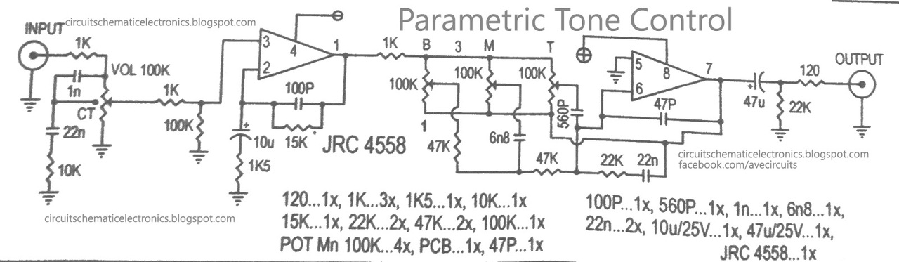

Akkor szerintem a sávszűrőt próbálom első körben. Találtam egyszerű kapcsolásokat, melyiket érdemes próbálni?
A képen látható invertáló bekötés zaj szempontjából jelentősen rosszabb neminvertálónál. Mondjuk egy elektret mikrofonnak saját magának is jelentős a zaja, így az előerősítő zajának csökkentése egy határon túl már alig segít.

Az a "Parametric" jobb, rövid vezetékezés a potencióméterekhez, mert egyébként gerjedhet (mindegyik kapcsolás).

A panelt elkészítettem már csak a forrasztás hiányzik"parametric". A kérdés az, hogy az előerősítő után kell bekötni vagy a végfok után?
Ebben az esetben át kell vágnom a panelon a fóliát, de hol?
Ebben a három sávosban is van hangerő szabályzó, azzal indul. Mindenféle magyarázkodás nélkül a következő lenne a sorrend. Mikrofon előerősítő, a hangerő a hangszínszabikkal, fő hangerő, végfok.
De kissé át kellene tervezni, ugyanis a háromsávos a kettős tápfesszel üzemel, a mikierősítő és a végfok pedig egyszeres táppal. Hogy miért is kell két hangerő poti amikor elég egy is? Elméletben ha minden fokozat tökéletesen zajtalan és nincs az alacsony tápfeszültség miatti határolódás, akkor elég egy ponton állítani a jelszintet. Gyakorlatban a kis bemeneti jelet lehetőleg egy lépésben olyan szintre kell erősíteni, hogy az a további fokozatokban már elég nagy legyen, hogy ne vesszen el a zajban. Nem titok, hogy minél bonyolultabb egy műveleti erősítő visszacsatoló hálózata, annál zajosabb. Viszont nem növelhető a jelszint attól nagyobbra, amit a tápfeszültség megenged, mert akkor erős torzítás a következmény. Egy szabványos jelszintnél előre be lehet állítani minden fokozat erősítését, de most ez nem működik, mert semmilyen szabvány nem magyarázza meg a madárnak, hogy hány milivoltot kell csipognia a mikrofonba. Ha a hangszín fokozat előtt van a hangerő poti, akkor letekert hangerő állásnál is jelentős zaj maradhat. Ha a hangszín fokozat után, akkor meg torzításba vezérelheti a madárka a fokozatot, annak ellenére, hogy levettük kicsire a hangerőt.
