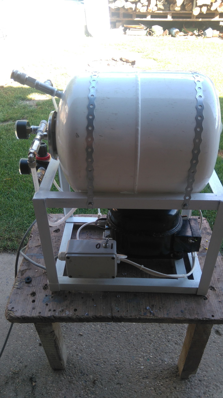

(#) VIM válasza Firefighter1 hozzászólására (») Aug 8, 2017 /
Szia! A képek között találsz sokféle megoldást, az enyém az ilyenre sikeredett. A hulladékvas feldolgozóknál kilóra lehet venni a feladatra alkalmas tartályokat és más egyéb hozzávalókat. Az eladási ár 100Ft/kg körüli szokott lenni.

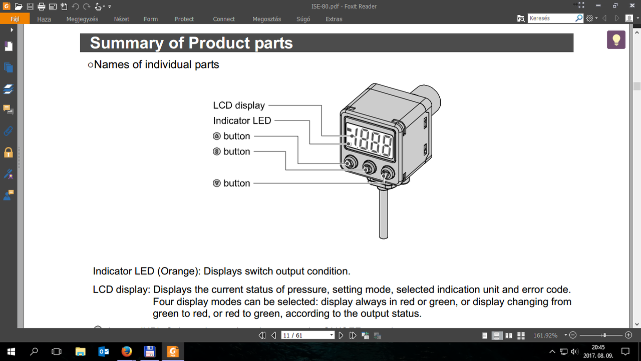

(#) Joci77 válasza Firefighter1 hozzászólására (») Aug 9, 2017 /
Köszönöm
az igény szerint ISE40,80 szerelek bele ami a kompresszort is kapcsolja meg a lepufogó szelepet is

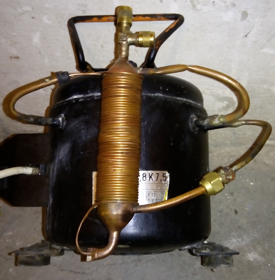

Van egy Gorenje fagyasztó ládából kiszerelt kompresszorom.Autó gumi felfújárása használnám.Csatlakozó csöveket levágtam,indúl működik rendesen.Mielőtt végleges helyére kerülne néhány jótanács infó kellene.Kérdésem: hol tudom ellenőrizni,hogy mennyi olaj van benne? hol-hogy tudok olajat pótolni ,cserélni benne?.az egyik cső levakolva,lezárva az milyen célt szolgál? az elmenő csőben van egy vékonyabb cső is, az minek? Kösz.
(#) ricsi779 válasza STcastoro hozzászólására (») Feb 17, 2018 1 /
Az olajjal az a probléma, hogy idővel elhordja a levegővel a dugattyú. Ezért gyakran kell pótolni, persze ez függ a használatól is. Amelyik el van zárva az a szerviz kivezetés,_az had maradjon úgy._A vékonyabb a nyomó, a vastagabb a szívó, azon lehet ujjra tölteni is az olajat._Elég bele ásványi olaj is, valamikor hallani a hangján is ha kevés az olaj,_200mili olajat tölts bele, ha azzal nem változik szebbé a hangja akkor még1szer még egyszer ennyit, és elégnek kell lennie.

(#) StMiklos válasza STcastoro hozzászólására (») Feb 17, 2018 /
Szevasz!
Az olajat kihordja, rendszeresen ellenőrizni és utántölteni kell. Azért nem szerencsés, ha a levegőben olajköd, még ha kevés is van.
Le is lehet nagy részét választani (tökéletesen soha) mint a mellékelt fényképen látható.
Alul, oldalt lép be a kompresszorból a levegő, a falon megperdül, az olaj leválik, a levegő felül a 2 csonk bármelyikén távozhat.
A levált olaj alul távozik egy 0,6mm-es 5m hosszú kapillárcsövön és vissza van vezetve a kompresszor egyik szívócsonkjába.
Ez a kapillárcső hossz és fojtása max. 18 barra korlátozza a felpumpálandó tartály nyomását, ha netán felejteném kikapcsolni.
Maga a palack egyébként tud 32 bart is, úgyhogy gond nem lenne, de jobb a békesség.
Na ezt szoktam használni (a palackot) kerékfújásra, laptop processzorhűtő, fékbetét, fékdob és így tovább, takarításra.
(Ebből a "fül" a legpraktikussab szerelvény, a kompresszor maga több mint 35 évet dolgozott!)

(#) STcastoro válasza StMiklos hozzászólására (») Feb 20, 2018 /
Üdv! Kösz amit leírtál.Nálam az volt a gond,hogy ellenőrzöm az olajat,illetve ,hogy vezetem el.A mellékelt fotón érthető.További kérdésem,mivel tartályra szeretném csatlakoztatni a kompresszort.

(#) VIM válasza STcastoro hozzászólására (») Feb 21, 2018 /
Szia! Van itt egy működő megoldás, poroltó tartályra építve és vízvezeték csatlakozókkal, idomokkal kivezetve a levegős rész. Én arra bátorítanálak, hogy vágd fel a burkolatot a hegesztés mentén, mert a későbbiekben ha gond lenne a szelepekkel, azok zárásával, mindenképpen szét kell majd szedni ha meg akarod menteni. Ebből adódik, hogy így mindig ellenőrizhető lesz az olajszint és szükség szerint utántölthető.

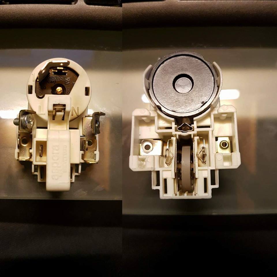

(#) zsmester hozzászólása Márc 31, 2018 /
sSziasztok! nNekiálltam egy projektnek, kis segítséget szeretnék kérni hogy ezt a fajta relé,_kondi párost hogy kell bekötni?
kKöszönöm az esetleges válaszokat!

(#) VIM válasza zsmester hozzászólására (») Márc 31, 2018 /
Szia! A mellékelt fotódba belerajzoltam a lehetséges megoldást, talán működni fog. Persze ha kapcsolóval szeretnéd kapcsolni, akkor azt értelemszerűen a tápkábelbe kell beiktatni és mindkét sarkot (fázist-nullát) le kell választania a kapcsolónak.
(#) molnarf válasza zsmester hozzászólására (») Márc 31, 2018 /
Ez a relé csak 4-5 perc nyugalmi idő után tudja újraindítani a kompresszort, számoljatok vele!
(#) zsmester hozzászólása Ápr 1, 2018 /
Sajnos a rajz alapján nem indul! Csak ha az L -az 1 re kötök és akkor is csak egyszer indul el
mMolnarf-nak jár a pont. Ssajnos itt bukik a történet, pár perc után újra lehet indítani, nem túlmelegedés szerintem a kondi ennyi idő után sül ki.. tTudnátok ajánlani valami motorindító relét amit a neten vagy a villanyboltba meg tudok venni? kKb. 1,1_kwW a két hűtőgépmotor. kKöszönöm.
