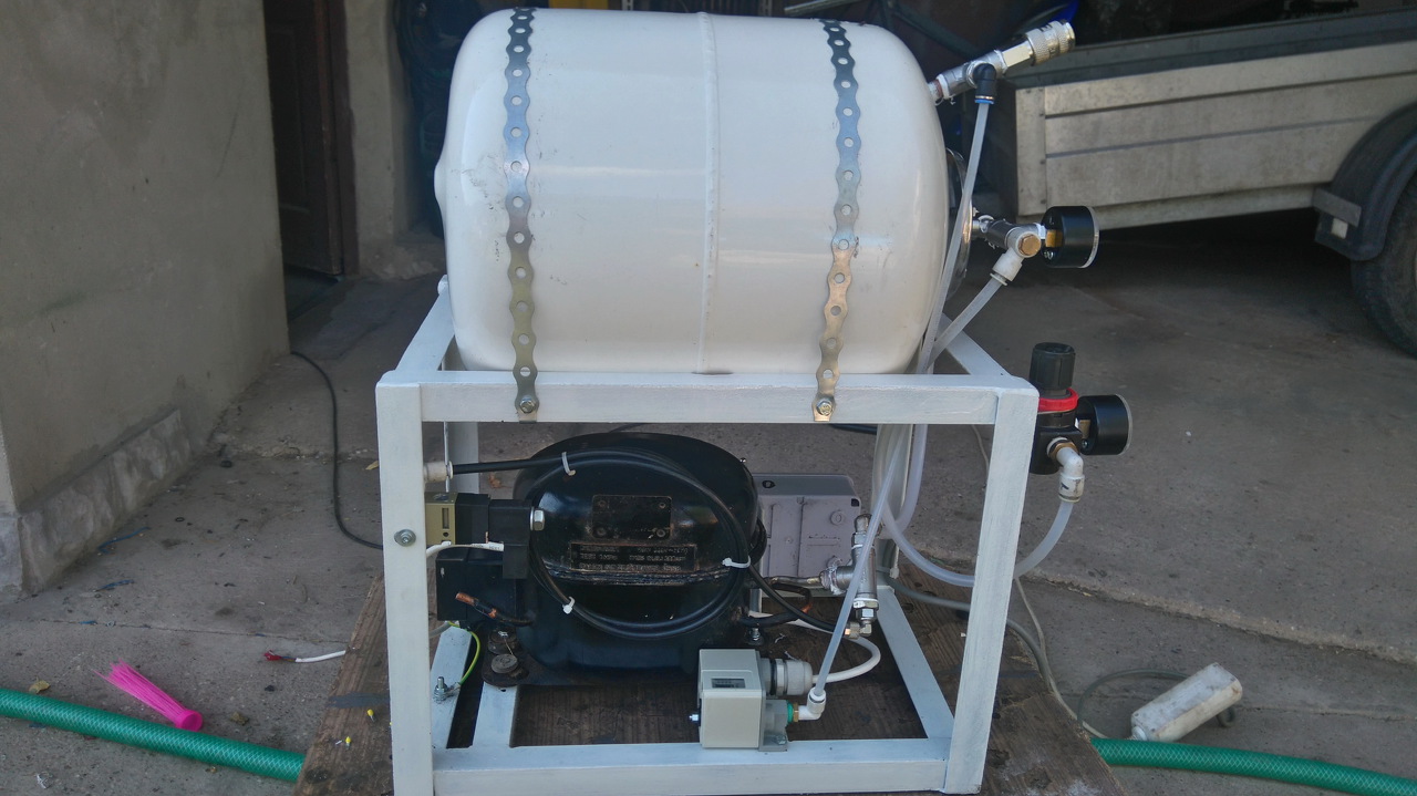

Szia! A képek között találsz sokféle megoldást, az enyém az ilyenre sikeredett. A hulladékvas feldolgozóknál kilóra lehet venni a feladatra alkalmas tartályokat és más egyéb hozzávalókat. Az eladási ár 100Ft/kg körüli szokott lenni.

Hát nekem a 16 böven sok 6-al is megelékszem! most egy 4 literes tartályal szemezgetek... csak kicsit sok a rozsda .. aztán félek ha a lakásba 6 barral elcsattan....
hidrofor tartályt tegyél neki,azt 8bár ra méretezték.

Jaj de pofás! Csak az a baj hogy nekem az nagyon nagy! Hely szűkébe vagyok.... igy kisméretű tartályt kell keresek! Meg nem is gumifujasra fogom használni! Barkácsolács pici fujás... reduktorral kis airbrush stb
