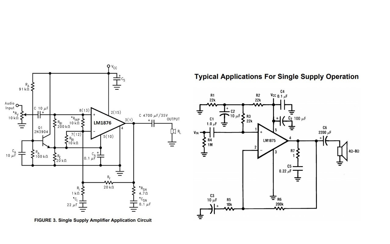

Sziasztok! Az LM1875 sztereo testvérével az LM1876 szeretnék készíteni egy egyszerű táplálású erősítőt. Csatolom az adatlap szerinti Q1-el megvalósított tápfeszültség felező kapcsolást és az LM 1875 ellenállásos egyszerű tápfelező megoldását. Szerintetek érdemesebb -e a tranzisztoros tápfelezőt megépíteni hozzá, vagy jó az ellenállásos primitívebb megoldás is? Miben más az előbb? A rajzon nem szerepel a mute, standby kör. (Ezt azt hiszem tudom kezelni.) Orion mini hifi erősítőjében kb. 12 éve már ebből a végfokból készítettem egyet ami kettős táplálású volt a tönkrement Sanken IC kiváltására. Akkor nagyon megvoltam vele elégedve. l
Ezek az IC-k elektromos szempontból műveleti erősítők. Van közös módusú bemeneti feszültség tartományuk, ahol megvalósul a működési feltétel. A sima ellenállásos a negatív táptól indul, a tranzisztoros pedig egy olyan feszültségről, ahol már tud működni a negatív visszacsatolás. Tehát már bekapcsolástól lineáris üzemben van. Amikor a bemenetek a negatív táp közelében vannak, a belső offszet hiba miatt akár a mínusz, akár a plussz tápra is kiülhet a kimenet. Ez egy jó nagy csattanással is járhat. Én ajánlom a tranzisztorosat.
Valamikor régen elég sok TDA2030-at kellett építenem szimpla táppal, az ellenállásos megoldással. Amiket még használnak belőlük azok mennek azóta is (sok sok éve).
Úgy benéztem a rajzot, hogy ez miatt hülyeséget írtam. Táblagépen nem tudtam egyszerre a rajzot is nézni, meg írni is. Viszont az adatlapból az látszik, hogy az LM1876 nem egyszerűen a 1875 dupla tokozása. A +/- tápon kívül van GND kivezetése is. Mégpedig mind a két erősítőfélnek külön. Ezt (5, 10)a két lábat is féltápra kell kötni ha egyszeres a tápfesz. Viszont akkor viszonylag nagy áram (mA) folyhat az ellenállásos felező közepére, ami miatt alacsony impedanciát kell biztosítani ennek a pontnak. Ezért az emitterkövető.
Az én figyelmem elkerülte, hogy a gnd kivezetéseket is fél tápra kell hozni. Tévesen az is eszembe jutott nem -e koppanásgátló hatása van. Köszönöm ezt a gyors teljesen logikus választ!
