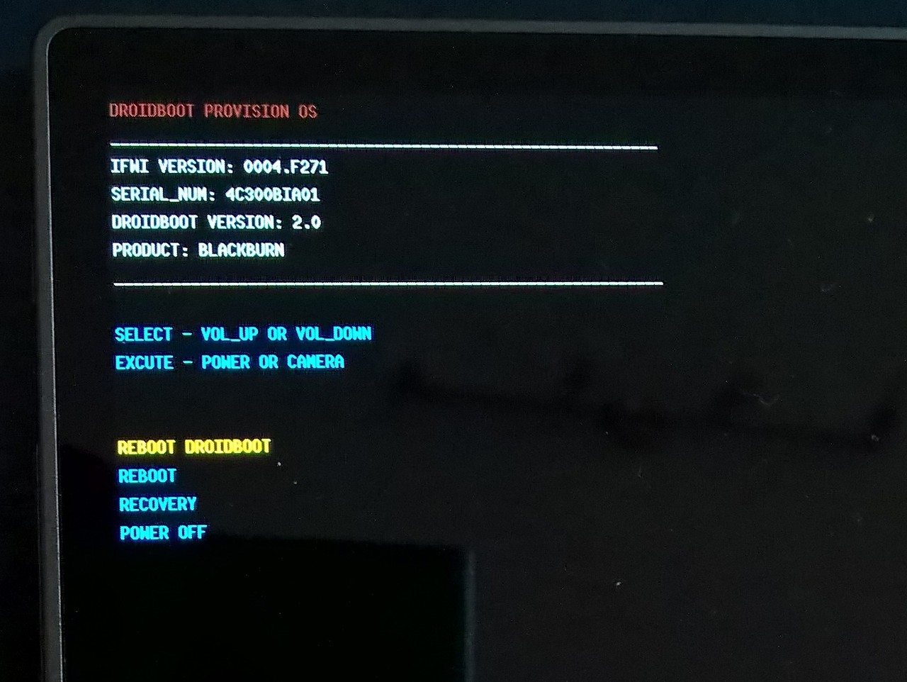

Nem kell kidobni .A tablet valószínű loop módba került , és az írásaidból azt vélem felfedezni , hogy hiába a nyomkodsz bármit is még sem tudsz bejutni recovery módba.A droidboot a recovery része , ha ez nincs , akkor recovery sincs .Amíg nem lesz rajta droidboot addig , se helyre állítani , se img fájlt feltenni , semmit nem fogsz tudni csinálni.A Phone flash tool programmal amit pc ről elindítva fel tudsz tenni ilyen esetbe img fájl , vagy egy olyan tablet frissítést , ami legalább tartalmaz droidboot ot , vagy csak külön droidboot ot feltenni .Olyat is lehet csinálni , és ha sikerül , akkor már recovery ből tudsz mindent csinálni. Mellékeltem egy Droidboot képernyőt .Na ilyennek kellene lenni a gomb kombinációt követően , és innen tudnál recovery be belépni.

Persze fellehet , csak azért tettem fel a képet a droidboot ról , mert ha az fent van akkor , lehet feltenni sd kártyáról is , vagy op rendszert menteni stb.Viszont usb illesztő , és megfelelő programokkal fel lehet tenni az img fájl pc rő írtam én is korábban , csak hát sok részletet nem lehet tudni mi és hogyan zajlik ott pontosan.Igy csak némileg lehet tanácsot adni , hogy mi és hogy legyen.
