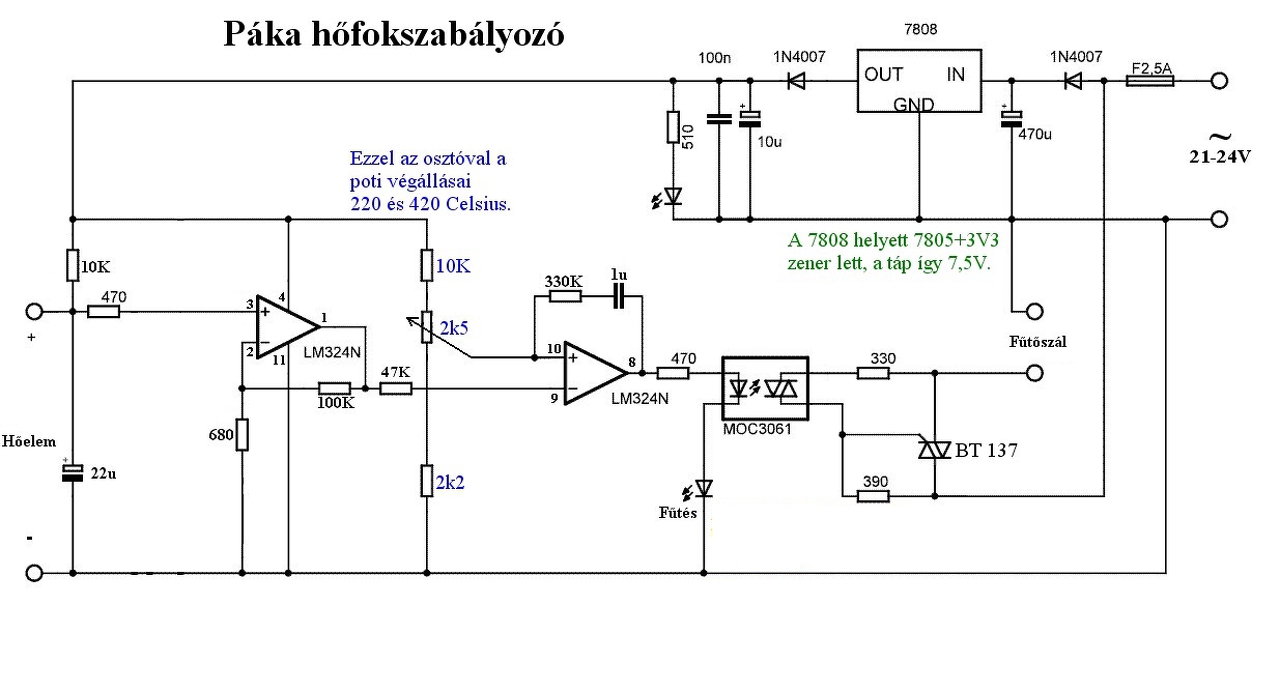

(#) Ge Lee válasza KKobra hozzászólására (») Márc 15, 2017 /
Felesleges bonyolítani a dolgokat. Vagy megveszed készen amit linkeltem és összerakod, vagy csinálsz egy ilyen analóg szabályozót mint ami a rajzon van, nekem a solomon pákám ezzel megy. Ezzel a vezérlővel működik a hőlégpáka is, csak értelemszerűen nem 24V lesz a triak betápja hanem a 230V. Meg kell egy külön feszültség, egy mezei áteresztőtranyós szabályozó a ventilátornak, meg egy poti amivel állítod a feszültségét. Illetve vissza kell még venni a szabályozó sebességét mert gyors, a hőlégpákának elég ha 2-3Hz-cel kapcsolgat.
Nem lesz hőfokkijelzés? Na bumm. Élesztés után egy hőmérővel beskálázod a szabályozón a potit, és utána 10-15 fok eltéréssel annyi lesz ahova a potit tekered.

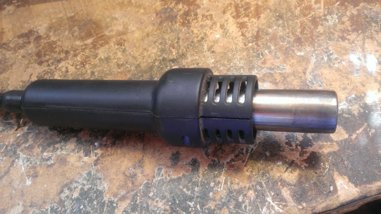

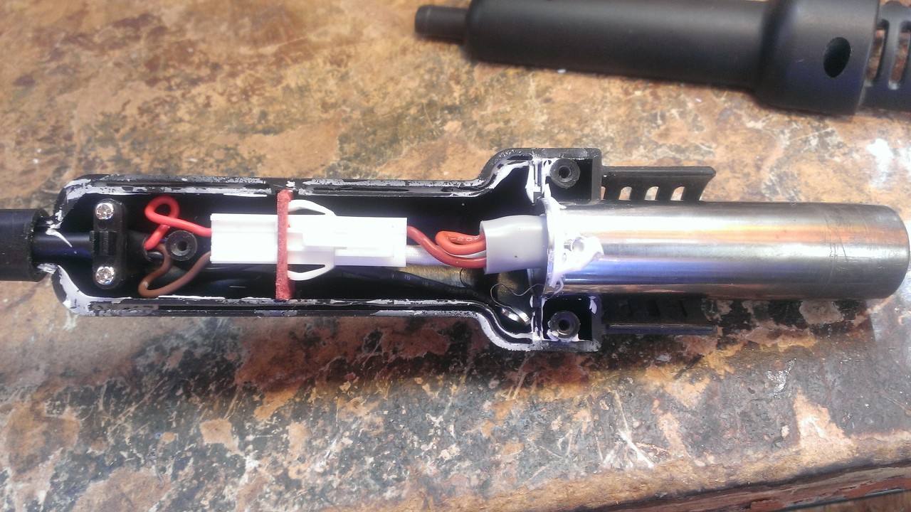

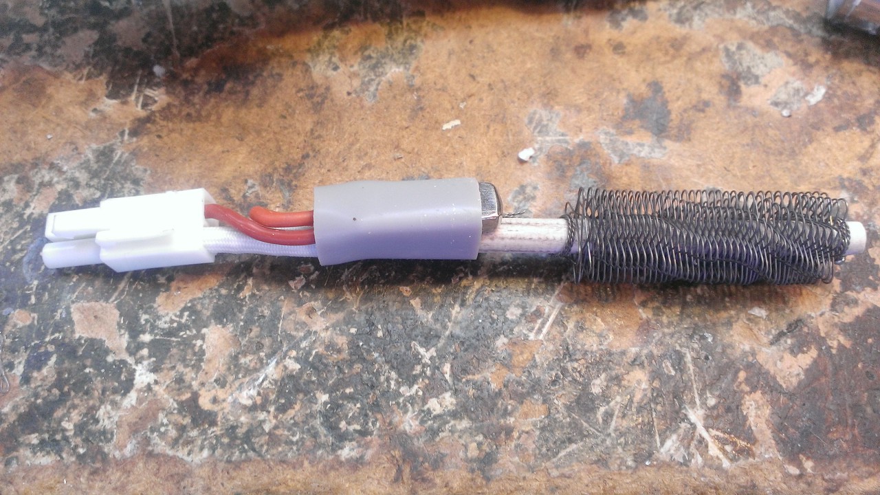

(#) KKobra válasza eSDi hozzászólására (») Márc 21, 2017 /

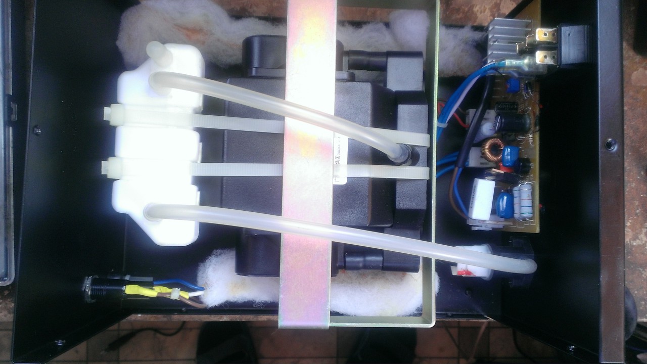

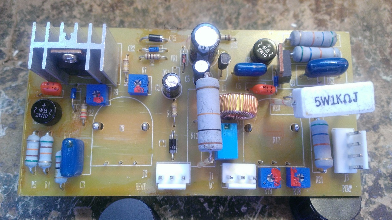

Hát akkor lássuk vizuálissan
Mint látszik is a képeken ez nincs agyon bonyolítva
(#) eSDi válasza KKobra hozzászólására (») Márc 21, 2017 /
Egy lépéssel máris közelebb vagyunk a dolgokhoz. Jól látszik, hogy ebben a fejben nincs hőérzékelő. Ebből adódóan rajtad múlik, hogy milyen vezérlőt építesz, illetve még azon, hogy milyen fajta hőérzékelőt tudsz beszerezni, illetve bele építeni. A vezérlése tényleg nem egy agyonbonyolított darab, úgy néz ki mintha sima fázishasításos teljesítményszabályzó lenne, a fűtés és a pumpa oldalon is.

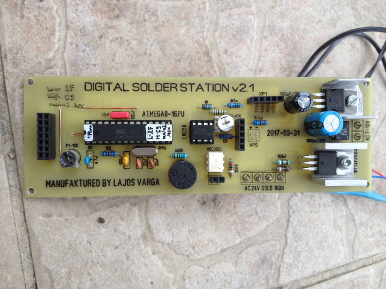

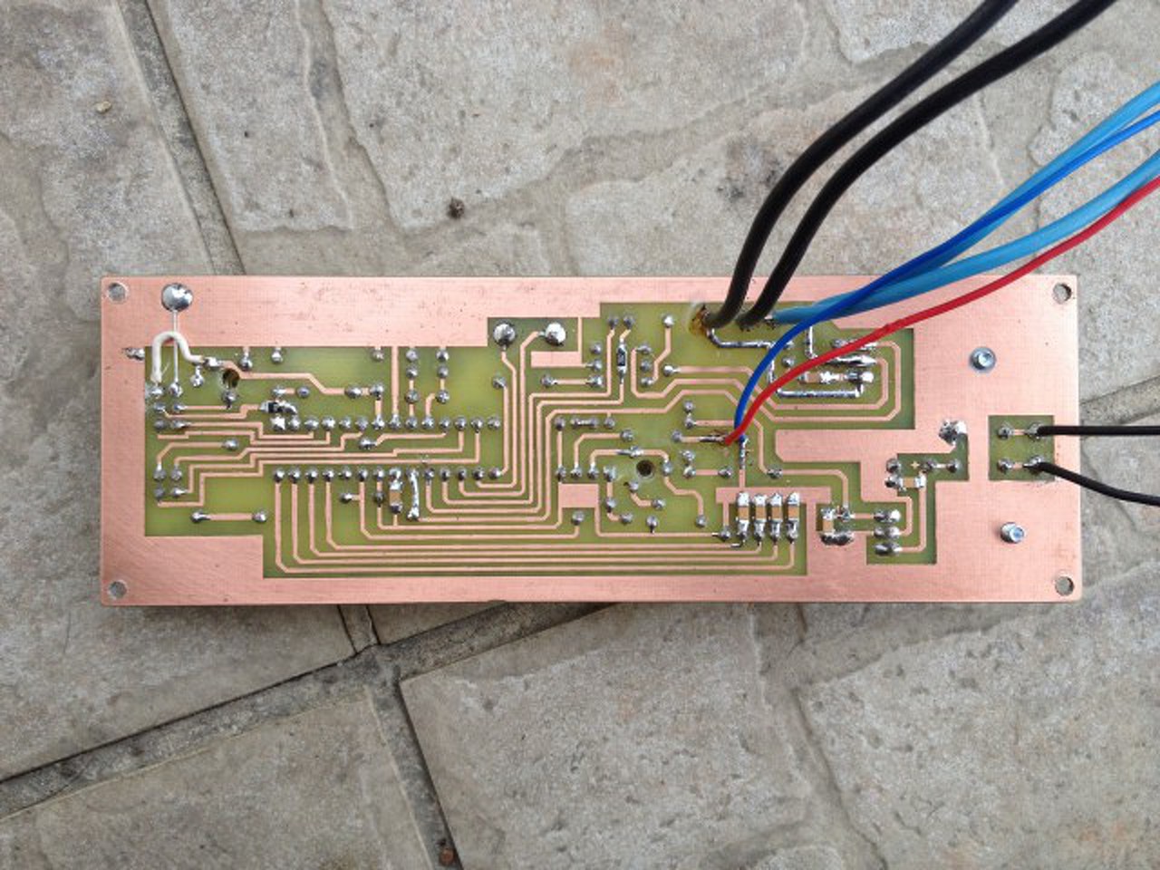

(#) lajos1969 hozzászólása Ápr 7, 2017 /
"mtomihun"-nak
A vezetékes rész /átkötés IMG 093{1}JPG/ Az nyákon javítva!!!!!!
A hozzászólás módosítva: Ápr 7, 2017
(#) lajos1969 hozzászólása Ápr 21, 2017 / 1
"scooby"-nak
(#) scooby_ válasza lajos1969 hozzászólására (») Ápr 21, 2017 /
Hálás köszönet! Ma kipróbálom.
