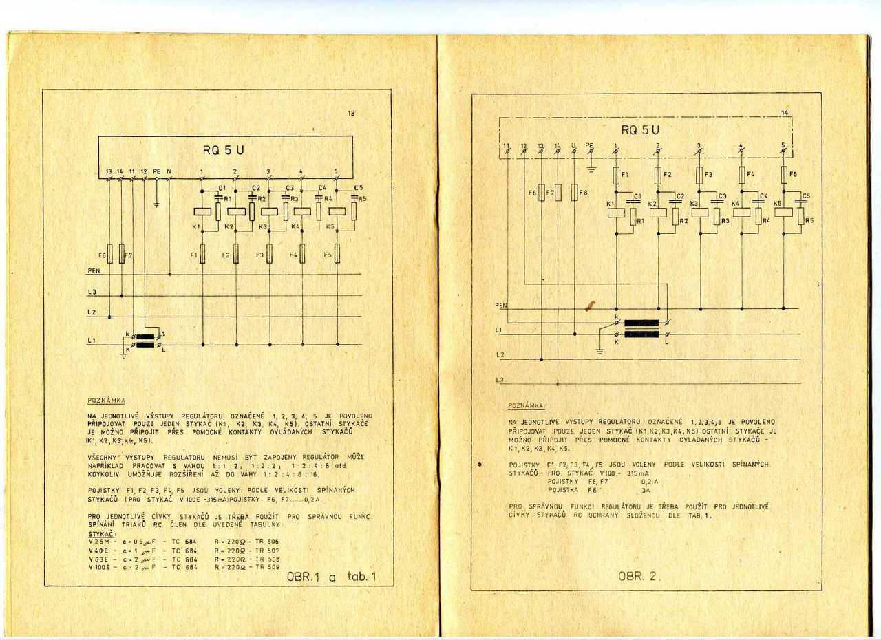

Van nekem egy RQ5U típusú meddő teljesítmény kompenzáció vezérlőm. Ez egy nagyon régi típus, még a 80-as években készült. Még a ZSE Praha gyártotta, de érdekes, hogy a NYÁK-okat a TESLA szállította. Az interneten megtaláltam a bekötési rajzát (melléklem). A mágneskapcsolókkal párhuzamba kötött RC kör feladata érdekelne, annak tükrében, hogy tirisztoros kimenete van a vezérlőnek. Vagyis nem olyan mint mondjuk egy modern LOVATO vagy egy NOVAR, amiben kis relék kapcsolják a nagy (természetesen külső) mágneskapcsolók tekercsére a fázist, hanem itt tirisztorok végzik a nagy mágneskapcsolók vezérlését. Egy cseh fórumon azt írták, hogy emiatt kell az RC kör. Valaki kifejtené ezt bővebben? Sajnos ott nem fejtették ki.
Előre is köszönöm.

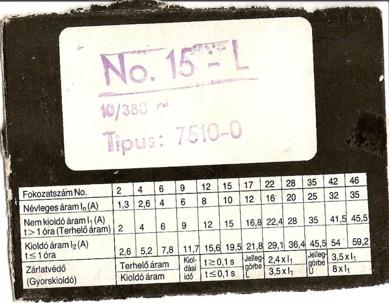

Még egy olyan kérdésem lenne, hogy ez a bakony 35-L kismegszakító elvileg egy 25A-es C-nek felel meg ugye? Ha kijönnek cserélni ezt fogják tudni, vagy van valami adatlap ami alapján tudom bizonyítani, hogy C karakterisztikájú kismegszakítót kell felszerelni?
Korábban ezt kaptam, gondolom csak elhiszik ez alapján, a 3,5-8xI1 az kb. az kb. 5-10xIn "C" karakterisztikának felel meg, főleg, hogy a bakony kismegszakító elvileg tartósan elmegy 35A-el és ezzel kalkulálják az I1-et is. Ennyi indoklás elég lesz nekik? Gondolom csak lesz náluk C kismegszakító.

Egyfajta "zobel" tag az RC, mint az erösítők kimenetén, itt a mágneskapcsoló tekercsének induktivitását próbálja rezisztív terheléssé alakítani a tirisztor számára.
Bár itt inkább snubbler tagnak számít.

Szia! Az RC tag a mágneskapcsoló tekercse által kikapcsoláskor indukált feszültségcsúcsot csökkenti, hogy a kapcsolóelem (tirisztor) ne károsodjon. Mivel a "nagy" mágneskapcsolók elég nagy energiájú tranzienst képesek létrehozni gyors kikapcsolásukkor.
(#) elektroncso válasza kope20 hozzászólására (») Aug 19, 2017 /
Bakker, hogy ez nem jutott eszembe. Pedig kézenfekvő. Mentségemre legyen mondva, eddig ilyet csak DC reléknél láttam, ahol antiparalell kötött diódákat használnak.
Köszönöm, hogy felgyújtottad a fényt!

Szia! Alapból nem tesznek fel C-t. Ha ezeket a Bakony művek által gyártottat lecserélik, B-t kapsz helyette (persze ha a szerződésedben nem C-s van, de nem valószínű). Ha az neked kevés, utána igényelhetsz C-set, de meg kell indokolni, hogy miért kéred. Persze a hálózatot megnézik.
( Nálunk is ilyenek voltak/vannak fenn. 3×16A, egyik néha leoldott egy 4kW-os motor indításakor. Csak azt az egyet cserélték újra - hiába akartam mindhármat - az B16-os lett, ezzel mindig indul a motor )

A szerződésben csak 3x25A szerepel, de akkoriban direkt úgy lett kialakítva a hálózat, hogy akár 3 fázisú motor is használható legyen róla. Most megmértem digitális tolómérővel a fő gerinc 2,8mm átmérőjű ami kb. 6mm^2 keresztmetszet. Egy ilyen méretezést találtam. Elvileg a C csoport értékei lennének a mérvadóak, de még az A esetén is simán mehetne a 25A.
Fi relét megcsináltatni? Azt hogy érted? Ha veszek egy újat nem fogják feltenni a régi helyére (nem szabványos), a teszgombra pedig nem reagál, akkor sem csap le ha a föld vezetőn folyik áram. Egyszer le volt kapcsolva és alig lehetett visszakapcsolni, kiszámíthatatlan a működése.
Egyébként a 3 kismegszakító burkolata is el van öregedve, 38 éves kismegszakítókat illő lenne lecserélni. Gondolom ha C-set akarok igényelni az megint plusz költség, pedig a bakony kismegszakítónak a kioldóárama a C-nek felel meg. Szerintem kár most vitatkozni és tippelni, hogy ki szerint mi fog történni, majd kiderül. Én majd ragaszkodok az eredeti kismegszakítók paramétereihez legközelebb álló kismegszakítók felszereléséhez. Gondolom a hálózatvizsgálat pedig abból áll megnézik mekkora a keresztmetszete a gerincvezetéknek pl. az óra után.
