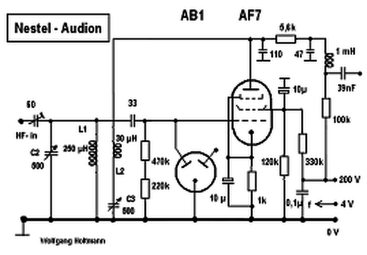

Épített vagy találkozott valaki "nestel audionnal"?
(#) hobbyjani válasza Robin2 hozzászólására (») Aug 16, 2017 / 1
Megadyn vevőnek is hivják,a kristályrádió és a visszacsatolt audion kombinációja.
A hozzászólás módosítva: Aug 16, 2017
(#) Robin2 válasza hobbyjani hozzászólására (») Aug 16, 2017 /
Mi a célja a plusz diódának?
(#) Doky586 válasza hobbyjani hozzászólására (») Aug 16, 2017 / 1
100V kerül az ember füléhez.. akkoriban még volt ilyen..

(#) fecameca válasza Robin2 hozzászólására (») Aug 17, 2017 /
Visszamentünk 1933-ba. Akkor nem épít senki semmit?
(#) Robin2 válasza fecameca hozzászólására (») Aug 17, 2017 / 1
Az időutazás alapja egy amerikai csőkészlet, amit szeretnék felhasználni. Sok egyszerű csöves audion rajzát átbogarásztam, de erre a "megoldásra" most találtam rá. Sok rajzot és információt nem találtam erről a kapcsolástechnikáról, ezért gondoltam, hogy rákérdezek a öreg rádiós rókáktól.
Én ezt építeném, bár tudom, hogy ez neked túl csöves

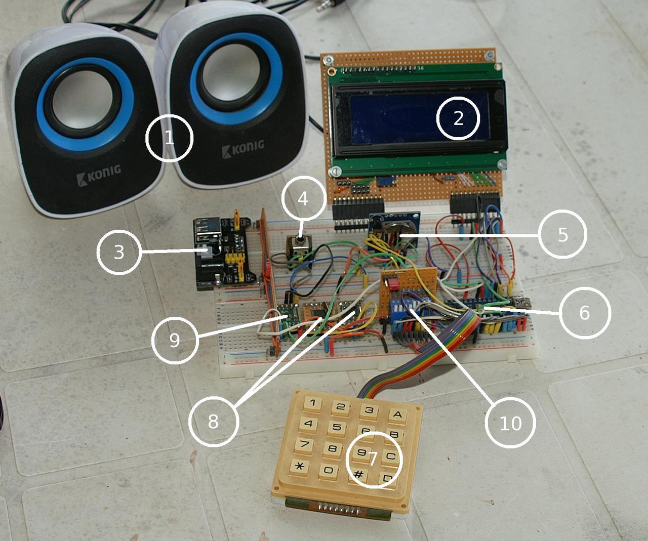

FM vevő - kicsit másképp.
Ez az első "deszkamodell", nem tökéletes. Kétféle IC-t használó modullal is játszogattam: TEA5767, RDA5708M.
Lehetne tisztább a hangja, lehet, ez csak a pókhálós "szerelés" miatt van. Kellene nyákot csinálni hozzá, de még más kísérlet folyik előtte: más microcontrollert szeretnék használni, annak a tanulási folyamata zajlik. Az RDS információk vétele, vagy feldolgozása (?) sem tökéletes.
A kép magyarázata:
1. számítógép hangszóró, egyelőre erősítő még nincs a deszkamodellen
2. 4x20 karakteres LCD
3. 5 és 3,3 V-ot előállító (USB-ről vagy 7-17 V-os tápról) modul
4. 3,5 jack aljzat. Mindkét fajta "rádió" meg tud hajtani egy min. 32 ohmos fejhallgatót, vagy erősítőt. Az "RDA" IC-s hangerő szabályzást is tud 16 lépésben + a semmi (ezen kívül mute, ami mind a kettőben van).
5. Összetett modul. Van rajta egy 4 kByte-os írható, nem felejtő memória (EEPROM), egy RTC (óra modul) kikapcsolt állapotra elemmel, mint a képen is látható. Sajnos nem túl pontos, de van más, többet tudó típusom is, csak azt még nem piszkáltam. És van rajta még egy hőmérő is.
6. microcontroller. Aki nem ismerné a technológiát: lényegében egy kis számítógép, persze nem az internetezésre használt értelemben.
7. billentyűzet. A-D-ig még nem is használom őket, részben ezért is a microcontroller váltás, mert az itt használtba már nem sokkal nagyobb program férne be.
8. TEA5767 chipes rádió modulok, kétféle. Nem bizonyultak egyforma minőségűnek, pedig az IC ugyan az a típus. Először ezekkel játszottam, de a következő jobb, többet tud.
9. RDA5708M chipes rádió modul. Ez tud többet. Fentebb már említettem, hogy szabályozható a hangkimet szintje, és ez tudja dekódolni az RDS információkat is. Jelen összeállításban és vételi környezetben valamivel jobb is a hangja.
10. Ez csak 8 ellenállás és kapcsoló, IC lábak nyugalmi helyzetben tápra húzására. Na ez nem gyári panel.
Végül egy kis videó.
