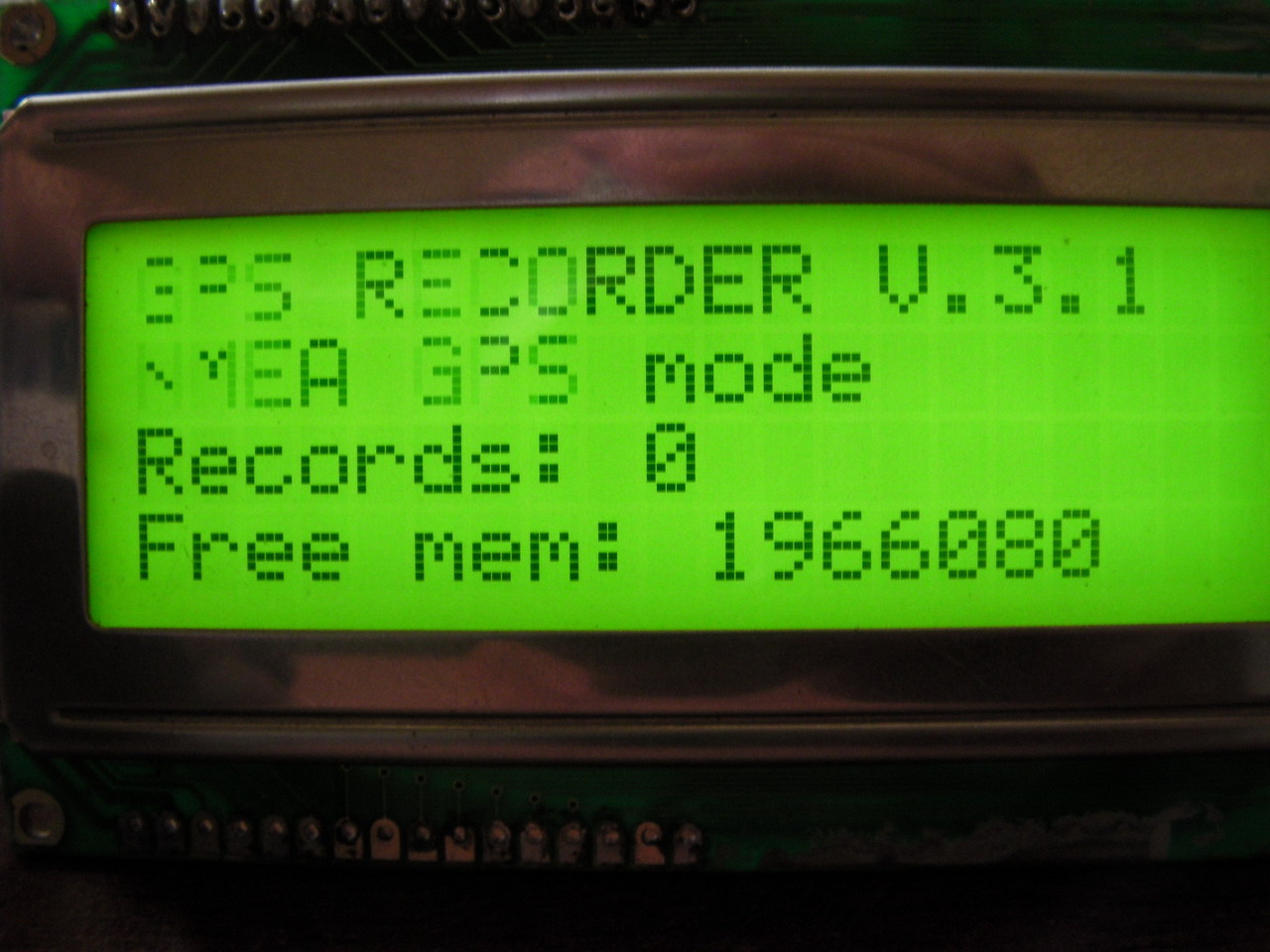

(#) lelkes amatőr hozzászólása Aug 22, 2017 /
Gondom van egy 4x20-as kijelzővel.
A mellékelt képeken látható, hogy a bal felső negyed érdekesen jelenik meg sok esetben. Viszont a második kép szerint a kijelző hibátlannak tűnik.
Mi okozhatja ezt a furcsaságot?
A második kép az 1 perc várakozási ciklus utáni ismételt megjelenítés.
(a kiírási rész a programból)
  1. WHILE 1 = 1                                     ' endless loop
  2.
  3.   WHILE SYNCRON = 0                             ' Repeat until synchronization is done
  4.
  5.     CALL CSR_POS(0,0)
  6.     PRINT #LCD, "<1>** Schade, keine **"
  7.     PRINT #LCD, "* Synchronisation *"
  8.     PRINT #LCD, "*  Bitte warten,  *"
  9.     PRINT #LCD, "** max. 1 Minute **"
(#) ktamas66 válasza lelkes amatőr hozzászólására (») Aug 22, 2017 /
Én ritkábbra venném a kiíratást, két kiírás közé tegyél késleltetést próbából. Amúgy sincs sok értelme 3-5 kiírásnál többnek másodpercenként.
(#) lelkes amatőr válasza ktamas66 hozzászólására (») Aug 22, 2017 /
Értem a logikát, amit mondasz, de a második esetben meg gond nélkül kiír mindent. És ez reprodukálható akárhányszor.
Esetleg a kiíró rutin ismétlése és időzítése, és az LCD multiplex frekvenciájának véletlen egybeesése okozhatja (ha vad találgatásokba is bele lehet menni ). Különben is felesleges ugyan azt állandóan kiírogatni, elég akkor, ha változás van.
A hozzászólás módosítva: Aug 22, 2017
Közben betetten késleltetést, most már szép lassan ír de ugyanaz a rész hibás. Ha másodszor küldöm rá akkor jó késleltetés nélkül is.
Közben néztem, csak az első 8 karakter hibádzik az 1-2 sorból.
Csak hogy tisztább legyen: ha ciklusban hívogatod, akkor ilyen, ha csak egyszer, akkor helyes?
Elöször akkor íratom ki (ekkor hibás) ha nem jött DCF-jel, utána statikusan marad a szöveg, majd egy perc után megint ideér a ciklus ha nem fogott jelet. Más programnál is csinálja ezt, lásd: GPS-prog. képe, bár ott valamennyire látszik a szöveg eleje.
(#) Bakman válasza lelkes amatőr hozzászólására (») Aug 22, 2017 /
Nagy valószínűséggel programhiba van a dolog mögött. Készíts egy egyszerű programot tesztéppen, ami az indulás után teleírja a kijelzőt és kész. Ha ekkor is ilyen halványan látszódnak nevezett karakterek, mérj valamivel a kijelző vezérlőlábain feszültséget. Ha az nem stabil 5 vagy 0 V, akkor a kijelző folyamatosan kap vezérlést szándékod ellenére.
Ha ez így nem működik, próbáld ki azt, hogy kétszer egymás után teleírod a kijelzőt, majd azután nem csinálsz semmit.
(#) lelkes amatőr válasza Bakman hozzászólására (») Aug 22, 2017 /
Itt egy videó a kiíratásról.
Alant meg a program: (kicsit furcsán tördel itt)
Amikor a wait jön, akkor tűnik el a bal felső rész. (feszmérés: 4,98 Volt)
HDV_0015.mp4
Ez valami programhiba lesz, ha megfigyeled minden sorváltásnál megvillan az első 8 karakter.
(#) lelkes amatőr válasza ktamas66 hozzászólására (») Aug 23, 2017 /
Ez a tesztprogram a gyári telepítőlemezen volt, semmit se változtattam rajta.
Majd este próbálkozom még vele, addig is köszönöm mindenkinek a segíteni akarást.

(#) lelkes amatőr válasza ktamas66 hozzászólására (») Szept 14, 2017 /
Kicsit túlfutott már a téma, de érdekességképpen megosztom a tapasztalatomat:
Tegnap kezembe került egy másik 4*20-as kijelző azonos típus, azonos panelszám, ugyanazzal a programmal hibátlanul jelenik meg rajta minden.
Ezek szerint ekkora gyártási szórással készülnek.
(#) wbt válasza lelkes amatőr hozzászólására (») Szept 15, 2017 /
Vagy egyszerűen selejt (uC-ben RAM-ban cellazárlat), pedig már mindenféle dologra gondoltunk, csak hibás kijelzőre nem. Nekem egy vezérlőbe belecsapott a villám (ugyan ilyen 4x20-as LCD-t használtam), minden meghalt, de próbaképp (biztos kevés tápot kap) megküldték 12V-al aksirol a panelt. Nem lett jó, csere. Itthon szétbont, valami sugallatra LCD kipróbál. Tökéletesen működött. Vannak furcsa dolgok...
