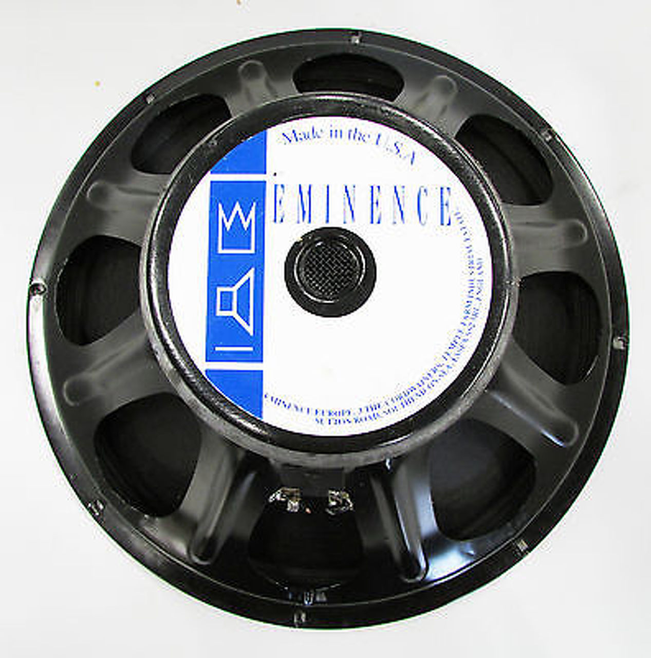

Egyik ismerősömnek van két Eminence 40 cm-es hangszórója. Semmit nem tudni róla. Tipus szám alapján nem sokra mentünk. Ez egy Eminence EM15-1008 8 ohm. Az érdekelné, hogy kb hány watt lehet?
(#) zotya1983 válasza Robi85 hozzászólására (») Szept 8, 2017 /
500w RMS/1000W Peak.
(#) Robi85 válasza zotya1983 hozzászólására (») Szept 8, 2017 /
Ez biztos? Állitolag csak 2.5 colos tekercs van benne.
(#) newDesigner válasza Robi85 hozzászólására (») Szept 11, 2017 /
Hello,
Amit én találtam, az 100W@8Ohm. A 15 az átmérő, a 100 a teljesítmény, a 8 a DC ellenállás. Eredetileg gitárhangszóró lehetett egy 3 utas ládában egy tölcséres motorola közép és egy tölcséres magas mellett.

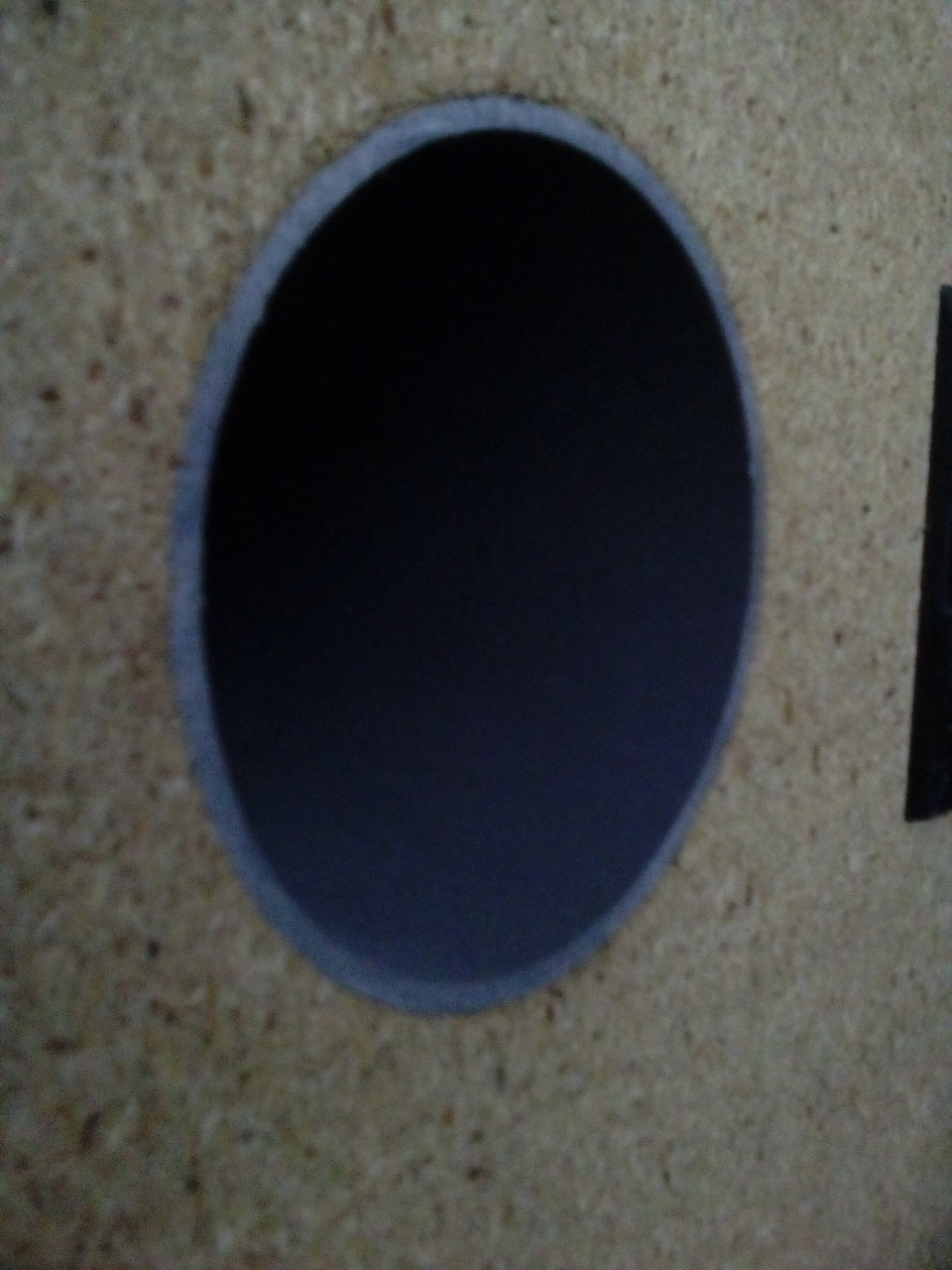

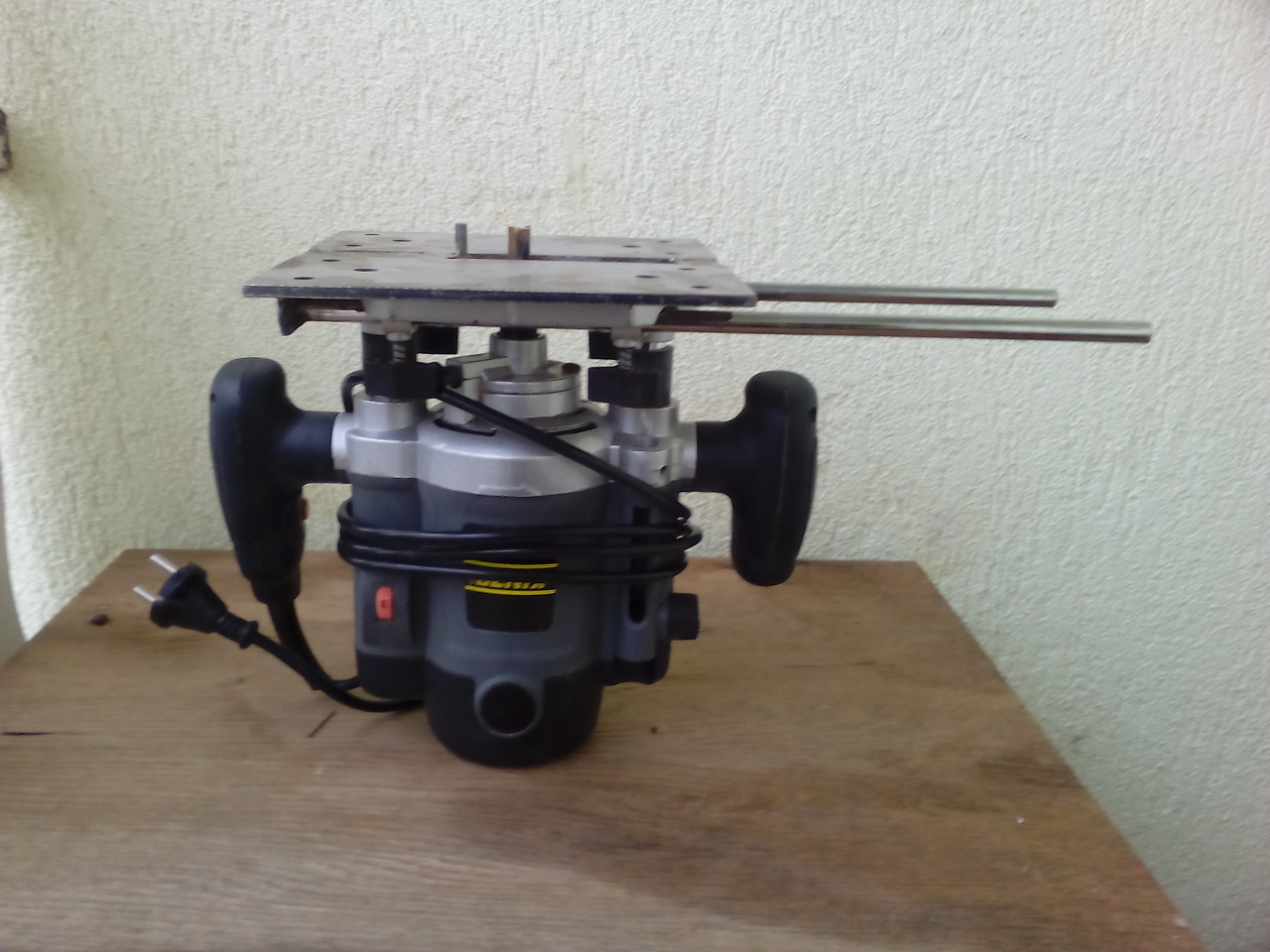

(#) Benji94 hozzászólása Szept 28, 2017 /
Bútorlapba szerintetek lehet normálisan marni, szépen, pontosan, magassugárzó süllyesztéséhez?
MDF lapba és rétegelt lemezbe szoktam látni, de bútorlapra még nem láttam példát.
Nagyon precízen kellene mert ugye az 5 mm vastag kör alakú műanyag előlapnak a kerületéhez illeszkednie kellene, sem nagyobb, sem kisebb nem lehet a kimart lyuk egy fél milliméterrel sem.
Ha valakinek van ilyen irányú tapasztalata, kérem ossza meg Köszönöm!
(#) flaci76 válasza Benji94 hozzászólására (») Szept 28, 2017 /
Lehet, de nagyon gyorsan kopik tőle a marószár, és elkezdi tördelni a bevonatot. De két kb 100-110mm átmérőjű magashangszórót szerintem gond nélkül be tudsz marni. Ha a gyári körvezető nem elég precíz az ilyen munkához, akkor házit kell készíteni/készíttetni hozzá, nagyon sok múlik rajta, tized mm-eket kell belőni, hogy igazán szép legyen (elsőre nekem se sikerült valami jól).

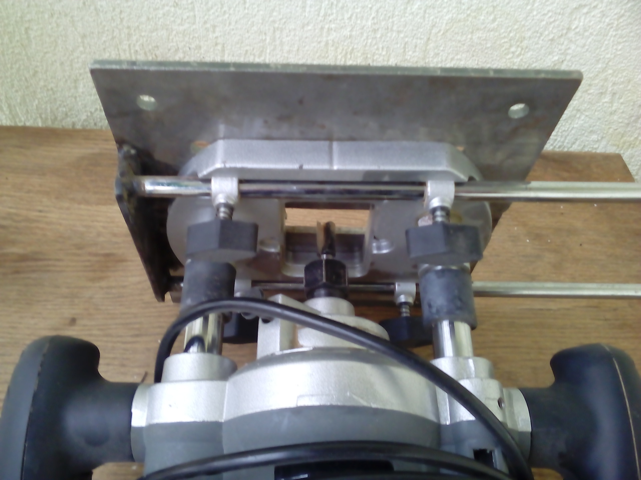

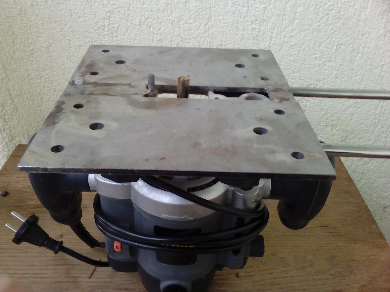

(#) GARFIELD13 válasza Benji94 hozzászólására (») Szept 28, 2017 /
Én igaz nem bútorlapnál, hanem dió deszkánál fordítom a dolgon, hogy a barkácsszintű felsőmaróval is szabályosak legyenek a körök.
Egy kicsi házi barkácsasztalra fogattam fel négy sülyesztett fejú csavarral a felsőmarót lentről, a marófej egy fentről korábban kimart nyíláson lógott ki , a marásmélységet a marófej óvatos.kitolásával adagoltam.
Az anyagot egy átmenő csavarral rögzítettem forgathatóan a kimarandó kör középpontjában és azt forgattam óvatosan a fixált maró felett. Pár mélységállítással meglett a szép szabályos kör.
Itt a kör középpontjának kimérése a lényeg a maró szélétől. Az nem ment mindig elsőre, de az asztalba több lyukat is lehet fúrni körbe, hogy meglegyen az igazán pontos méret. A mély és a magas sülyesztése mellett a körkivágásokat is ezzel a módszerrel készítettem. Csak mérni és fúrni kell nagyon pontosan a fixált gép mellett.
Ez is egy lehetséges út.
Jó munkát.
(#) Primary hozzászólása Szept 29, 2017 /
Én a Tannoy M1 dómnak puszta kézzel martam ki. Baromi sokáig dolgoztam vele, de szerintem elég jó lett.
Nekem van a maróhoz "körző", amivel egy középpontba eső furathoz képest nagyon szabályos kört lehet kimarni. A másik eszköz az pedig a belső vezető izé, amivel ha kivágom kartonból az alakzatot, megfelelő extra sugárral, akkor szépen ki lehet marni. De mindenképpen kell tesztet csinálni valamin.

(#) GARFIELD13 válasza Primary hozzászólására (») Szept 29, 2017 /
Körző nekem is van hozzá, de ha a kimarandó kör átmérőjénél! is nagyobb a minimális sugár amire beállítható, akkor azzal ott semmire sem megyek, ezért kellett a használható alternatív megoldás.
(#) flaci76 válasza Benji94 hozzászólására (») Szept 30, 2017 / 1
Ennél szebbet is ér csinálni, de azért némi gyakorlattal már egy 50-es PVC csövet is szépen be tudtam marni vele. A Diyaudio fórumon Pagrus csinált jó körvezetőt, ez is annak egy koppintása.
