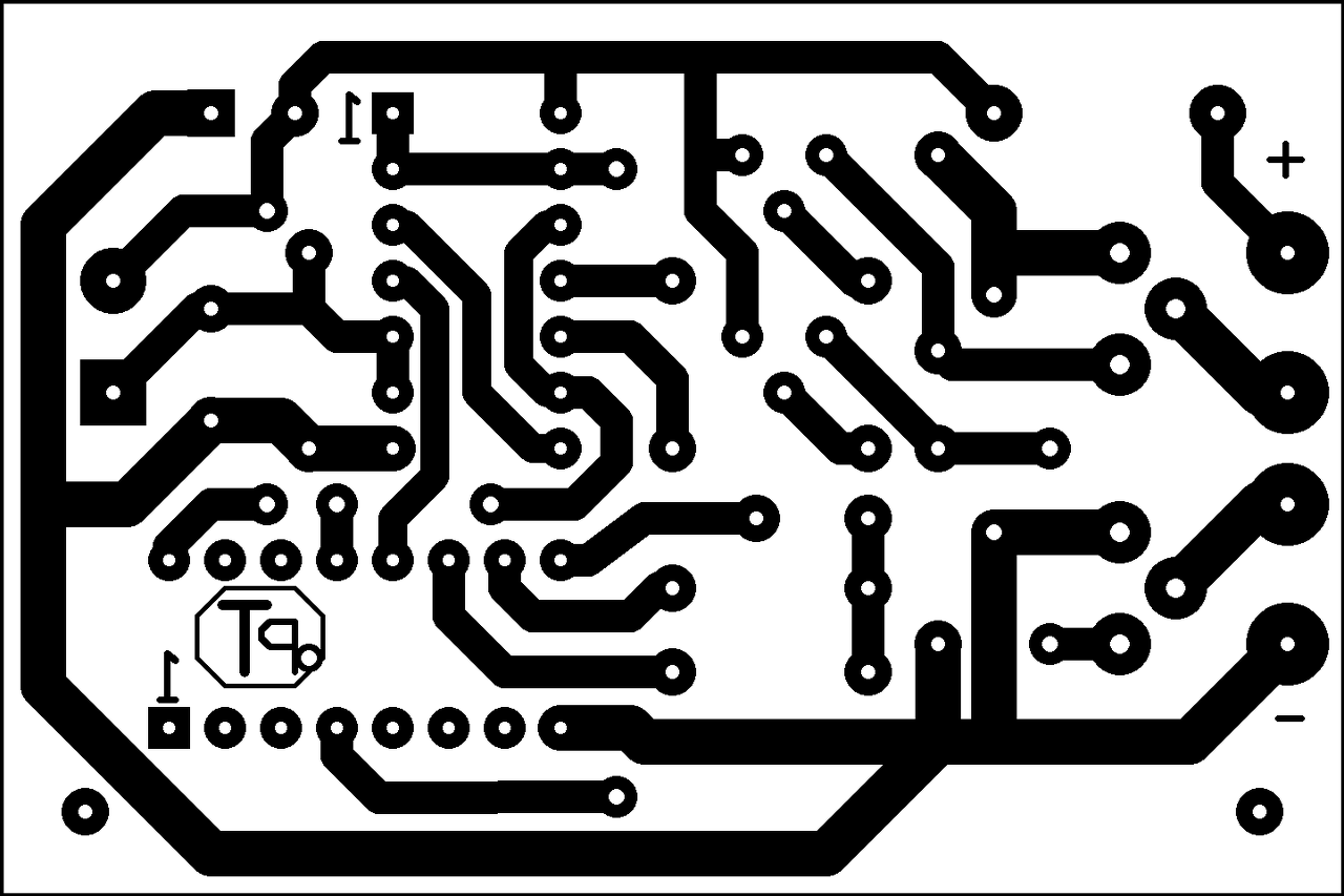

Hello! Igaz nem 555, de hogy még is legyen egy "PIC mentes" kapcsolás. (Pufferek nincsenek rajta, az mehet a trafóhoz. De mehet bele, az IRF3205 is.)
Köszönjük mester! Ennek sokan fognak örülni.
Köszi szépen, meg is építem valamikor poénból!
