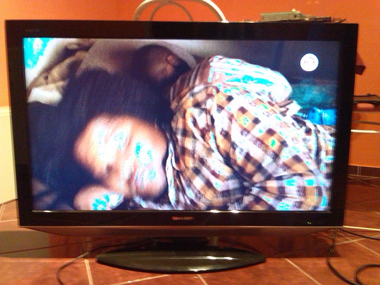

(#) Szilvi1 hozzászólása Aug 6, 2017 /
Tisztelt fórumozók, sharp tv-men csikozódások jönnek be először még nem melegedik be vagy egy bizonyos idő nem telik el. Kb 30 perc után valamikor mindig rendes kép lesz,majd ugy marad és minden ok. Hang mindig van. Egyszer már megjavították egy szerelő barátom úgy mondta visszavasalta. Nos jelenleg nem tudom hozzá elvinni, szeretném megtudni mit is takar pontosan ez a vasalás és mivel csinálhattta. Köszi

(#) Bakman válasza Szilvi1 hozzászólására (») Aug 6, 2017 /
A konkrét kijelzőt és az azt vezérő egységet sok erű, de nagyon lapos, ún. szalagkábel köti össze. Nagy valószínűséggel ezen kábe legyik vége levált a helyéről, "visszarakni"/visszavasalni házilag kb. bűvészmutatvány, kétséges eredménnyel, mint ahogy te is láthatod.
(#) Szilvi1 válasza Bakman hozzászólására (») Aug 6, 2017 /
szia(!) beszédes az hogy 35 perc után van kép és marad is. egy haverom egyszer megcsinálta és most eladtam volna de kirázódhatott valami a szállításnál mert szálszakadt a gumim a kocsin. gondolom ez volt az oka hogy valami kirázódott. Ha befotózgatom bejelölöd melyik az?

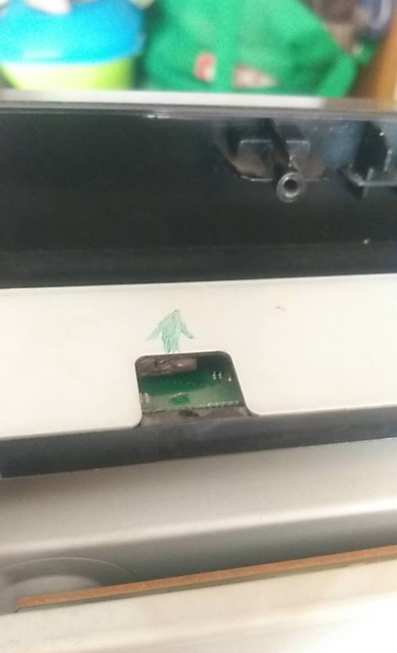

A zöld kis nyil jelöl valamit. ott a sarokban egy gumiszerű anyag van. gondolom egy kis gumámmal ami kikeményedik valamennyire megoldhatnám?
A hozzászólás módosítva: Aug 6, 2017
a képernyő bal felső srkában a foliás felforrasztást megerősítették egy gumiszerű anyaggal ami a rossz szálszakadt gumiabroncsaim végett kirázódhatott. ennyi sztem
Valósíznűleg azzal a gumival kitámasztották, odaszorították a szalagkábelt, ez is csak ideig-óráig jelent megoldást. Ha jól látom, ez eredetileg valamilyen kenhető anyag volt. Ha igen, nagy az esély rá, hogy tovább javítani nem is lehet, lévén a paszta ráragadt a fóliára, arról leszedni pedig úgy, hogy a fólia ne sérüljön, valószínűleg lehetetlen ésszerű keretek között.
Láttam már mindenféle bűvészmutatványt arról, hogyan lehet javítani az ilyen hibákat de megnyugtató egy sem volt. Természetesen ez nem jelenti azt, hogy ilyen nincs. Én passzolok a dologra.
Nem paszta, ez egy gyurmaszerű anyag, ami nem tapad azért annyira de képlékeny. A haverom azt mondta, laminálógéppel csinalta meg, de ez gyárilag egy védő valami a sharp tv-ken a folian.
(#) kovacspista válasza Bakman hozzászólására (») Aug 6, 2017 /
Ezt a készüléket tovább kell szétszedni! Egészen addig, hogy a kijelző fémkerete is lekerüljön róla! Írtam erről visszább keresd meg, ott leírtam részletesen. Ott talán azt nem írtam le, hogy bekapcsolt készüléknél kell csinálni, hogy lásd mit csinálsz! Bemásoltam ide. Lehetséges a kontakt hiba a cofokon is de másban is, mondjuk a t-con . ban. Én úgy csinálom a hiba keresését, hogy lecsupaszítom annyira a készüléket, hogy hozzáférjek kézzel a kijelző bármelyik részéhez! Persze hullani akar szét az egész, ezért a saját csavarjait használva - persze ahol lehet, a talpnál meg muszály - és celux szalaggal osszeraggatva készül el a vizsgálható berendezés. Ha cof van leválva, akkor pill.forr pákával hevítve , nyomva kihülni hagyni és ezt többször elismételve kell csinálni. A pákába 2,5 - es rezet rakok, hogy kellően nagy nyomást tudjak gyakorolni a kábelra. Jól fel lehet és fel is kell melegíteni, még nem találkoztam olyannal amelyik elolvadt volna. Ha a t-con hibás , a kontakt gondot forrólevegős forrasztóval lehet orvosolni, átforraszta vele az egész panelt.

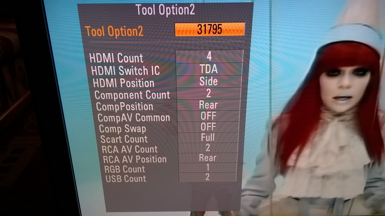

Üdv mindenkinek !
Nemrég szert tettem egy LG 37LE5500 led tévére , aminek nem müködik egy hdmi csatlakozója sem ! TDA19997 IC hiba kizárva , melegítve , kicserélve sem megy ! Szoftvert se lehet frissíteni , mert a hivatalos oldalon a legfrissebb "V03.21.03" nem megy fel , mert a készüléken "V04.01.00" van ! Utánaolvastam és azt találtam , hogy ez egy "OpenLGTV" szoft !
Kérdésem , hogyan lehetne a gyári szoftot vissza "varázsolni" rá , mert nagyon valószínű , hogy azzal már működne a 4 hdmi !
(#) kovacspista válasza t65lala hozzászólására (») Aug 30, 2017 /
Nekem egy samsung csinálta ezt. Egyik hdmi sem működött. A meoldás az volt, hogy a tv-t kihúztam , tehát áramtalanítottam, és a hdmi csatlakozóra "éló" jelet adtam, így kapcsoltam vissza a tv-t. Azóta jó. Esetleg szervízmenüben valami van e?!
(#) t65lala válasza kovacspista hozzászólására (») Aug 31, 2017 /
Szervizmenüben engedélyezve van !
