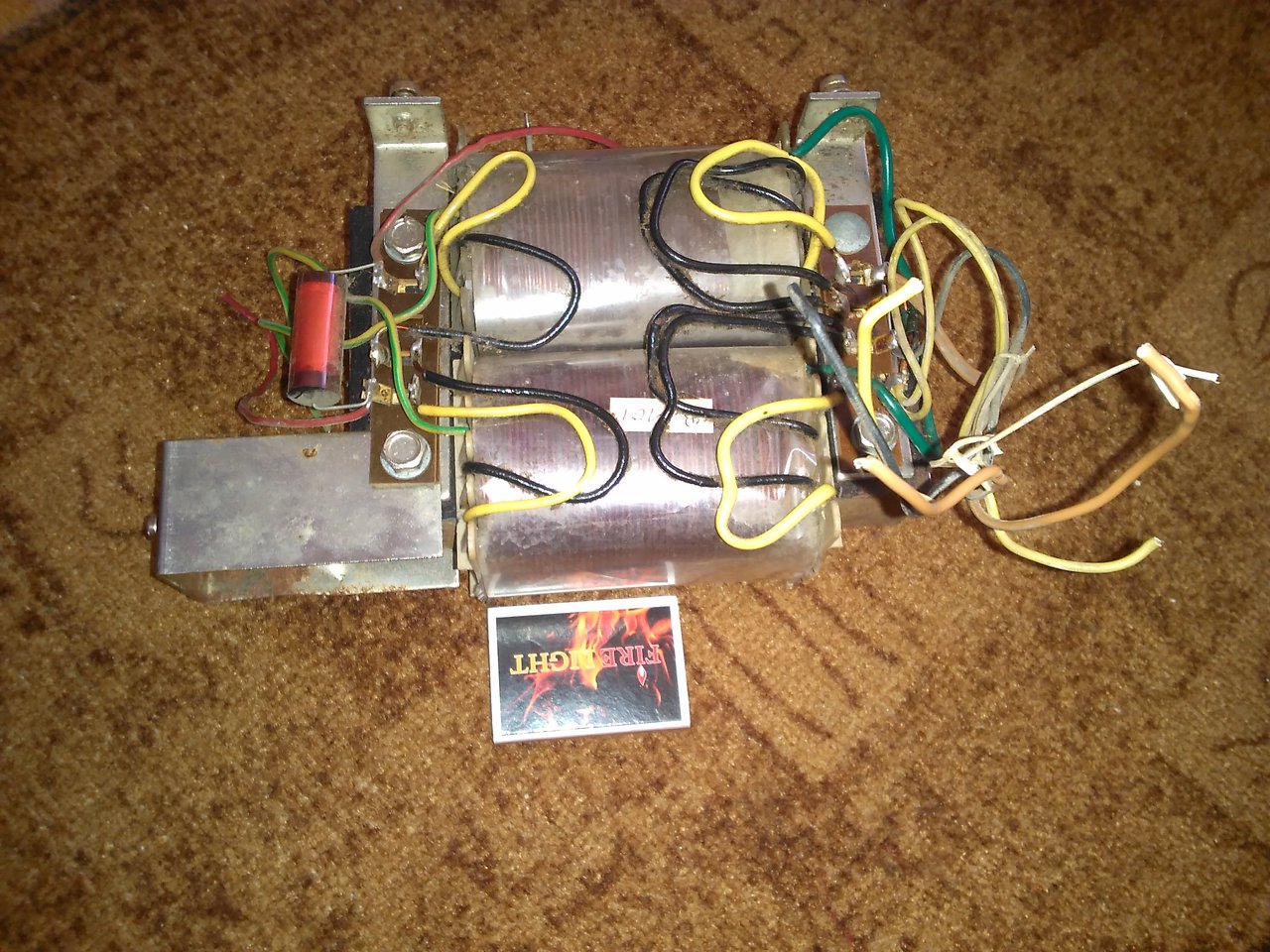

Ok. köszönöm szépen a segítségeket. A tisztánlátás érdekében felteszek egy két képet a trafókról mert ugye írtam hogy kettő is lesz. Az egyik a végfok hajtására és egy kisebb trafó aminek több kimenete is van 2x13,5-ös AC erről fog menni az előfok, aztán van rajta egy 20v AC az fogja táplálni a hangszóró védő áramkört és egy 10,5-ös AC ami a hűtőborda hűtőventilátorát hajtja majd. Újabb kérdéseim vannak 1, hogy a kisebbik trafóhoz mekkora biztik kellenek? Aztán hogy majd az egyik trafó 0-pontját össze kell kössem a kisebbik trafó 0-pontjával? aztán a jel negatívját is kell hogy a 0-pontokhoz kössem (elnézést a sok kérdésért) és ha nem vagyok érthető.
(#) reloop válasza mxy21 hozzászólására (») Szept 2, 2017 /
Az ábrád értelmezésével gondban vagyok, tehát a javaslatom az alábbi:
A végfok trafó egyik (tetszőleges) primer ágában legyen egy 3,15 A biztosíték, a szekunderek pedig egy-egy szintén 3,15 A-esen keresztül kapcsolódjanak az egyenirányító hídhoz.
A kisebbik trafót csak a primer körben biztosítanám egy 200 mA-es biztivel.
A végerősítő és a hangszínszabályzó testpontjait kizárólag a jel testvezetőjével kösd össze, különben földhurkod lesz és minden valószínűség szerint búgni fog a készülék.

Ok. tehát az ábrán a primerhez azért tettem 2db biztosítékot, mert ahogy kiszedtem a trafót vele együtt kiszedtem az eredeti biztosíték tartókat is és azért rajzoltam 2db-ot mert eredetileg 2 volt benne és ez így egyben van gyárilag. Úgyhogy ugyanazt szeretném visszatenni...gondolom az nem baj ha a 0 és a fázis is megvan szakítva. Akkor a kisebbiket 200 mA-esel fogom biztosítani és a nagyot 3,15A-el ahogy írtad. És akkor csak a testvezetőket fogom összekötni. Köszönöm szépen a segítséget.
Testvezetőket, értsd jeltestnek. Tekintsd úgy az előerősítőt és a végfokot, mintha külön dobozban lennének és csak a jelkábel kötné őket össze. Szerintem érted mire gondoltam, inkább a magam megnyugtatására pontosítok

(#) mxy21 válasza Alkotó hozzászólására (») Szept 2, 2017 /
Ööö ok. Hát annyira nem vágom a dolgokat, de szerintem reloop tanácsát fogom megfogadni, szóval 3 biztosítékot fogok alkalmazni a nagyobbik és 1db-ot a kisebbik trafónál.
