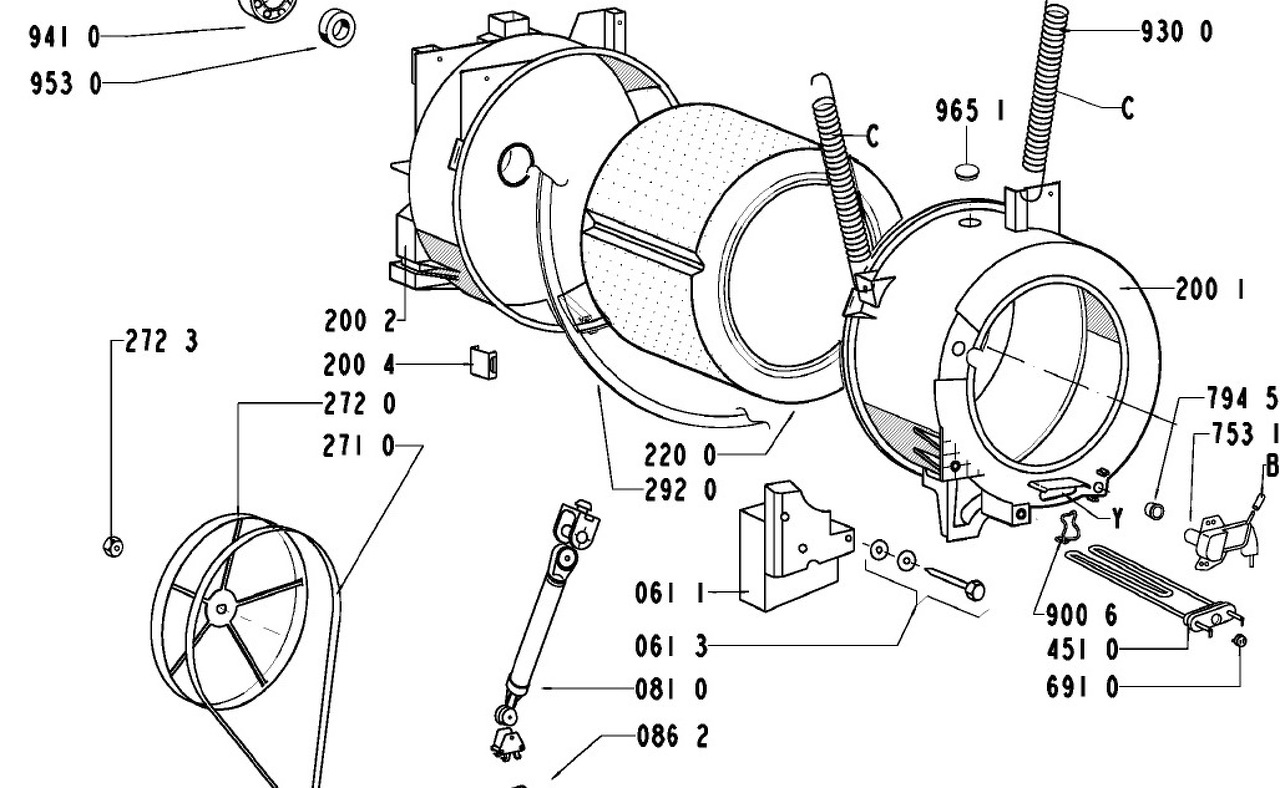

(#) VIM válasza NP hozzászólására (») Márc 11, 2017 /
Az a gép nyomáskapcsolója lenne és az felül van a kezelő szervek magasságában de inkább azt az összekötő csövecskét és a légcsapdát kell megtisztítani ha koszos, mert esetleg ezért nem kapcsol a nyomáskapcsoló. A légcsapda az üst oldalára van felfogatva általában egy csavarral és egy "O" gyűrűs tömítéssel csatlakozik annak oldalába. Ebben szokott a mosószer lerakodni, pangani a víz és ezáltal eltömődik a nyomáskapcsolóhoz vezető cső vagy a légcsapda kimenete ahol a gumicső csatlakozik hozzá. A pontos helye ott van ahol a robbantott rajzon is látható. Talán ha jobb oldalt leveszed a burkolatot lesz annyi hely, hogy ki tudod venni ha ügyes vagy egy ilyen vagy ehhez hasonló rövid csavarhúzóval.
(#) uniman válasza NP hozzászólására (») Márc 11, 2017 /
Hello!Sajnos a neten csak robbantott ábrákat találtam a mosógépedről. Remélem megtaláltad már azokat.
Ha a tetejét levetted meg alulról is megszemlélted. A "lég gyűjtő" vagy "légsűrítő"-ben összegyűlhet némi piszok, de akár ezt a vízsszintkapcsolóval összekötő gumicső is kilyukadhat (kidörzsölődhet)...
UI.: De ha mégsem találtad meg, akkor mutass saját készítésű képeket, és rá fogunk bökni, hogy melyik az...

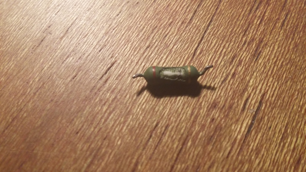

(#) hobbikertesz hozzászólása Márc 19, 2017 /
A címben szereplő mosógépünk egyszer csak megállt, aztán se kép se hang.
Kiszedtem a vezérlőpanelt amin találtam két darab hibás alkatrészt. Az egyik az egy 22ohm-os 3w-os biztosíték ellenállás, a másik pedig egy induktivitás. Megtaláltam ezt a hibát valaki már találkozott vele. Az lenne a kérdésem, hogy honnan tudnám beszerezni ezt a két alkatrészt? Több oldalon is megnéztem de ugyanezekkel a paraméterekkel nem találtam meg őket.
Előre is köszönöm a segítségeket!
Viktor
(#) VIM válasza hobbikertesz hozzászólására (») Márc 20, 2017 /
Szia! A másik mosógépes topik képei között mindent meg fogsz találni ezzel kapcsolatban.
(#) maszek0005 válasza hobbikertesz hozzászólására (») Márc 20, 2017 /
Mivel tipikus Whirlpool tápegység hibáról van szó, ott még más alkatrész is tönkre szokott menni. Ellenőrizd az LNK 304 -es IC-t, a 100mikrós 400v-os kondikat is. Az esetek zömében a két kondi kiszáradása okozza az IC halálát, meg az ellenállás elégését, valamint a mikróinduktivitás halálát is. Az alkatrészek a Hestore áruházban is beszerezhetőek. Az Ic estében én az LNK 306-ot szoktam beépíteni.

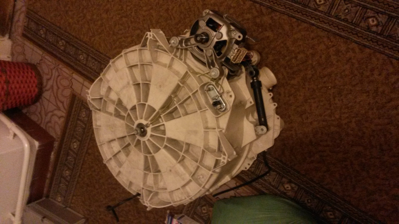

(#) BarnaPili hozzászólása Szept 10, 2017 /
Ma reggelre a mosógépünk meglepett egy meghibásodással.Whirlpool AWT288/3.
A motor csapágyai beálltak,zúgnak.A kérdésem a következő.
A motor felépítése azt mutatja,hogy ne akarjam javítani.A szegecseket lefúrtam,a tacho generátor mágnesét tartó szegecset is leflexeltem,a csapágyak lejönnek,DE..hogy a ..tudom leszedni a tengely végéről az "ékszíjtárcsát"?
Megmelegítsem lánggal,esetleg egy kottás lehúzó le tudja nekem húzni?
István
