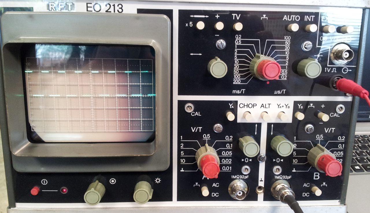

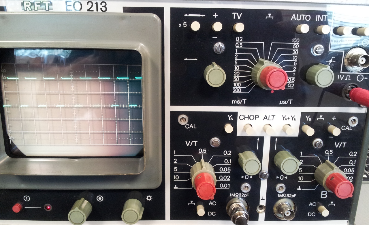

Most ismerkedem egy EMG RFT EO 213 szkóppal. Az lenne a kérdésem/problémám, hogy a kalibráló jelgenerátort megjelenítem akkor a két csatornán eltérő jelet látok. Mindkét csatornán ugyanazok a beállítások vannak használva. A finom beállítók jobbra teljesen kitérítve ahogy a gépkönyv írja. Az amplitúdót be tudtam állítani a CAL potikkal. Ami a gondom, hogy a két jel időben nem egyforma. Az A csatornán több kis osztásból áll a jel mint a B csatornán. Lehet ezen állítani valahogy? Mellékelek képet is.

(#) Zsolt 73 válasza AndrisBp hozzászólására (») Szept 11, 2017 /
Milyen mérőfejet használsz ?
(#) mateatek válasza AndrisBp hozzászólására (») Szept 11, 2017 /
A "B" csatornád invertálva van.
