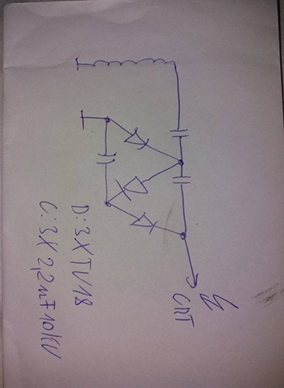

Azt kéne kideríteni, hogy a A8TI trafó 5-ös lábán a földhöz képest hány volt van. Ebből már meg lehet állapítani, hogy hány fokozatú sokszorozó kellhet ahhoz, hogy a 10,8kV-ot előállítja. Nagyfeszültségű mérőszondával le elehetne mérni, de ennek hiányában lutri, mert kb. 2,5-3kV lehet ott. Már csak abból kiindulva, hogy a 6-os lában van nagyjából 1,2-1,5kV.
Sejtettem hogy elég nagy fesz lehet ott, ezért nem is méricskéltem. Sajna nincsen nagyfeszültségű méréshez szondám!

Szia !
Az általad mellékelt rajzon " X 3 " jelzés van a sokszorozón ! Háromszorozót kell építened, 3 db TV 18 as diódát és 3 db 2,2 nF 10 KV kondit használj !
Hogy erre nem gondoltam!
Örülök, hogy segíthettem! Ha elakadsz az alkatrés beszerzésben, akkor szívesen segítek ! Vannak ilyen alkatrészeim 3 diódát és három kondit adok neked ingyen !
Íme a rajz !
Utánépítésnél ügyelj a légrésekre, megfelelő távolságok betartására alkatrészeknél. Fizikailag is olyasmi legyen az alkatrészek elhelyezkedése, mint a rajzon (Zsolt 73 rajza). Én légszereléssel csinálnám.
Monokróm monitor sorvégtrafója gyengébben meghajtva leadja neked azt a 10,8 kV-ot. Benne van műgyantába öntve a szükséges feszültségsokszorozó. Ha nem jutsz hozzá ilyen muzeális ereklyéhez, jó a színes monitoroké is, még "gyengébben" meghajtva.

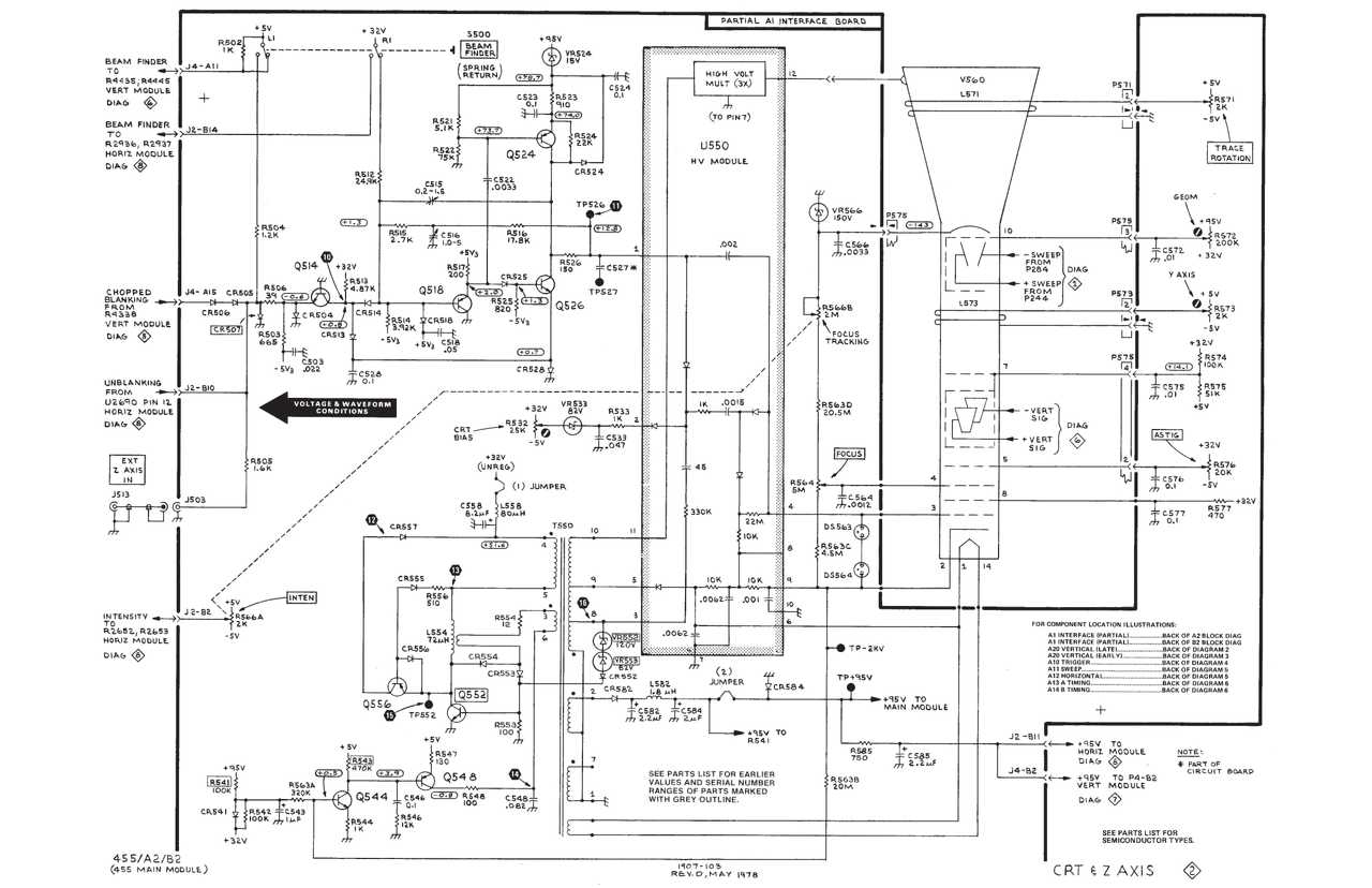

Sziasztok.Kerem aki tud segitsen a kovetkezo problemaban.A kapcsolasi rajzon a Q556-os tranzisztor zarlatos lett (E-C).Miutan csereltem, nagyon forrosodik 3-4 perc utan.Egy Tektronix 455-os szkoprol van szo.Koszonom.
Eredeti amelyik zarlatos lett D43C8.Helyetesitve D45H11-el
A CRT-nek van fénye ?
Van.Megvan minden feszultseg.Hogyha hagyom hogy menjen ,5-6 perc mulva ujbol elfustol.
Ha lekötöd a sokszorozót akkor megszűnik a melegedés ?
Lekottem es ugyis melegszik.
Zarlatos lehet a trafo 4-5-os tekercse?
A trafó környezetében lévő diódákat, kondikat mérted ?
Igen.A tekercseken kivul.
A hozzászólás módosítva: Szept 11, 2017
Q548 , Q552 ?
A kapcsolóüzemű fokozat nem kap nagyobb tápfeszt a kelleténél ?
Jo mind a ketto.

tapfesz jo.
Ha zarlatos a trafo tekercse(4-5) Akkor tehettem a szkopot a szekrenybe.Mas trafot nincs honnet szerezzek,vegyek.A tekercset nincs mivel ellenorizni.
Nincs több ötletem.
Koszonom hogy megprobaltal segiteni.
