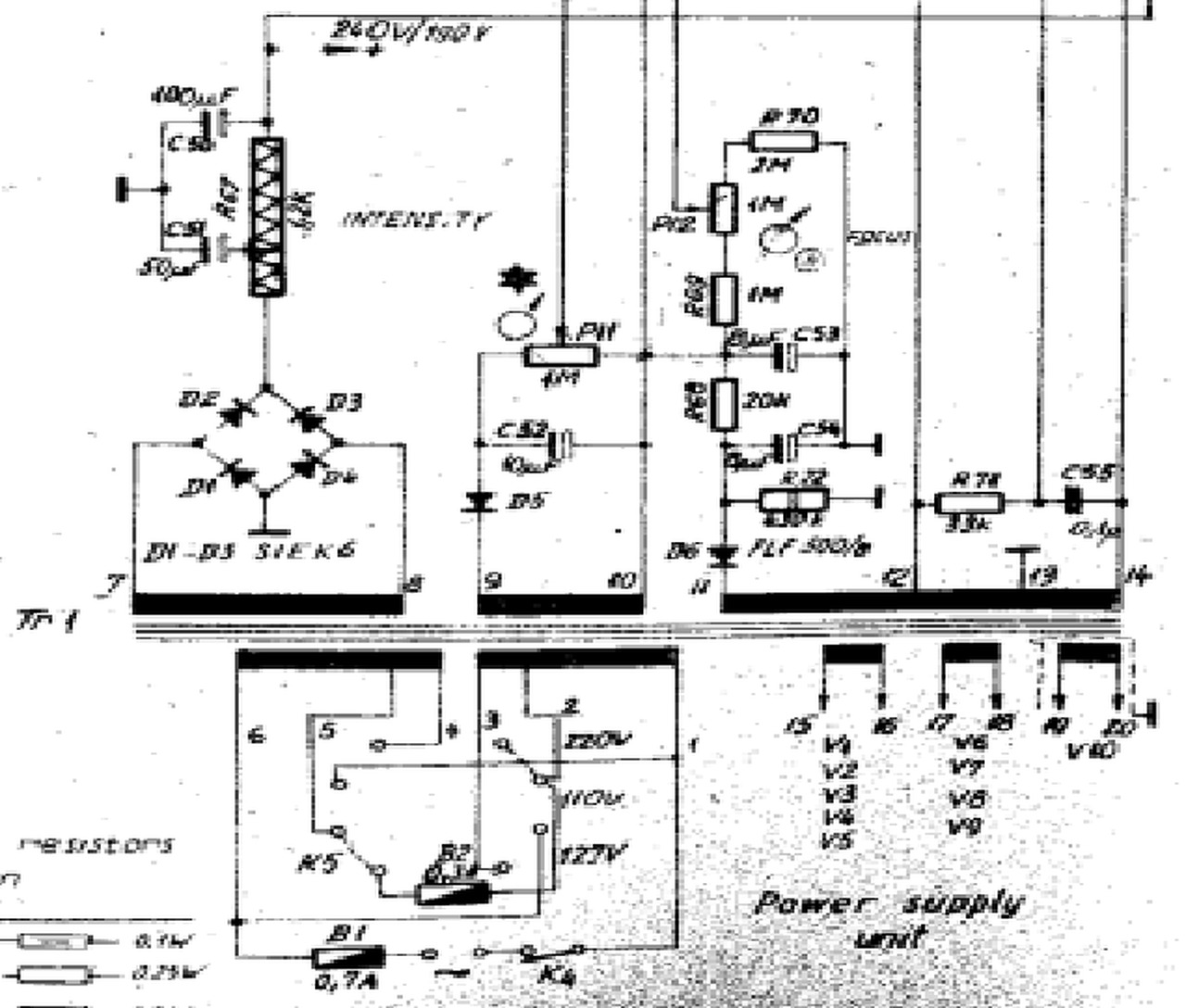

(#) MiRkoczkii hozzászólása Aug 30, 2017 /
Sziasztok! a napokban elromlott az "új" elektroncsöves oszcilloszkópom, (ami miatt nagyon szomorú vagyok). A lényeg az hogy a 2. bekapcsolásra átütés hangot kezdtem hallani a belsejéből, és elment a kép, ezen kívül eszméletlenül orrfacsaró bűz ütötte meg az orrom. Ezek után gyorsan szétkaptam megnézni. kicseréltem egy meghibásodottan kinéző kondit és reménykedtem a csodában, de semmi. amikor bekapcsolom ugyanaz az istentelen bűz. Ma javasolta az egyik ismerősöm hogy nézzem meg a szelén egyenirányító diódát és cseréljem ki. de most szétszedtem, megnéztem de az összes dióda tök jól néz ki, azaz.. nincsen rajtuk semmi külső jel hogy rosszak lennének. Mit tegyek? Mi lehet a hiba? ki cseréljem a diódákat? a válaszokat előre is köszönöm

Először én a tápfeszültségek ellenőrzésével kezdeném. Itt a TR-0813-as Wobblerszkóp tápkapcsolási rajza. Erről meg tudod nézni hol milyen feszültségek vannak? Méréskor figyelj oda mert igen magas feszültségek vannak a készülékházon belül! Mindenképpen jól szigetelt mérőkábel szükséges hozzá.
Mod.: Minden tápfeszültség negatívja a ház (sasszi) így a mérőműszered negatív vagy test pontját valahol jól érintkező helyen csatlakoztasd a Wobbler házához,majd miután megállapítottad hogy minden olyan helyet ahol tudod mérni a tápfeszültséget (már egyenirányítva) jól felismersz kezd el csak a mérést. Sok sikert kívánok előre is.

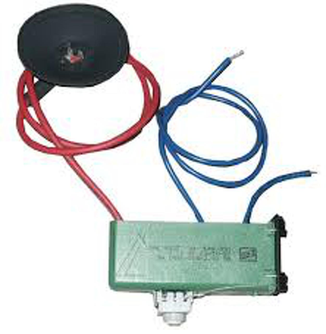

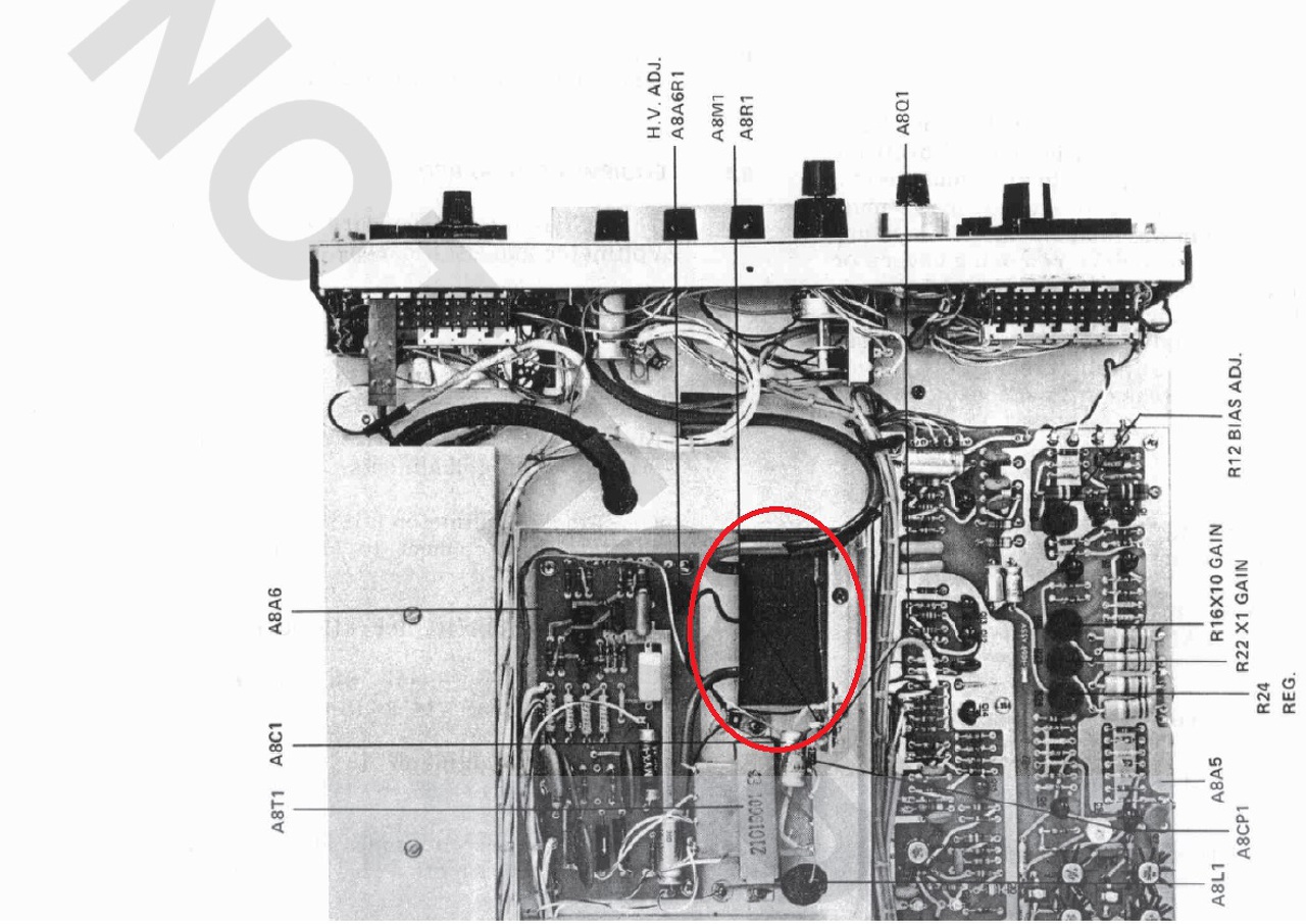

(#) szucsistvan123 hozzászólása Szept 8, 2017 /
Adott egy Dumont 1100p oszcilloszkóp.
Úgy került hozzám hogy kicsit hiányos.
A képcső anódja és a kicsi trafó között kellene lennie egy alkatrésznek. Ez sajnos nincsen meg, és nem is tudom, hogy mi lehet az. (talán egy sokszorozó?)
Ebben kérem a segítségeteket!
A képek a szervizkönyvből származnak.
(#) Gafly válasza szucsistvan123 hozzászólására (») Szept 8, 2017 /
TV-ből bontott (nem kell szerintem színes) jó lehet próbára...
(#) szucsistvan123 válasza Gafly hozzászólására (») Szept 8, 2017 /
Oké kipróbálnám, ha tudnám mit is keressek!
Köszi a választ!
(#) ronin75 válasza szucsistvan123 hozzászólására (») Szept 8, 2017 / 1
Egy ehhez hasonló dolgot. Régi Orion/Videoton tévékben ez még külön egység volt a sorkimenő közelében, késöbb rálett szerkesztve a sorkimenő trafóra.

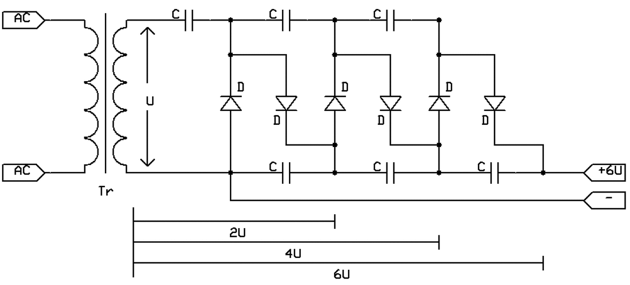

Ha más megoldás nincs összerakhatod te is diodákból és kondikból, hasonlóan mint ami a levegő ionizátorokba van.

(#) nagym6 válasza szucsistvan123 hozzászólására (») Szept 9, 2017 /
A nagyfeszültség értékének elég pontosan a rajzon lévőnek kell lennie. Ha több, vagy kevesebb, a kapott jelalak mérete jelentősen eltér a szükségestől, másképpen nem lehet korrigálni.

Utánépíthető, de ott nagyfeszültség lesz, vigyázni vele. A sokszorozó fokozatok számától függ a keletkező feszültség. Valószínűleg valahány fokozatnál passzolni fog, mert az eredeti is ilyen sokszorozó lehetett, csak nem tudom hány fokozat kell. Nagyfeszültségű diódák és kondenzátorok kellenek.
Lehet, hogy a visszább linkelt tv sokszorozó éppen jó.
A hozzászólás módosítva: Szept 9, 2017
(#) szucsistvan123 válasza nagym6 hozzászólására (») Szept 9, 2017 /
Értem! A mellékletben szereplő rajz jó lesz?
Milyen értékű kondikat használjak hozzá?
