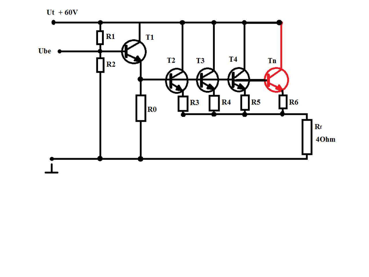

(#) firstman hozzászólása Szept 19, 2017 /
Sziasztok! Szükségem lenne egy kis segítségre. Hogyan és mi alapján kell illeszteni a meghajtó tranzisztort a teljesítmény tranzisztorhoz? A feszültség az persze tiszta ügy,hisz a tranzisztor bázis-emitter feszültségét megadják az adatlapjukon,de mekkora teljesítménnyel kell számolni ilyen esetben?Honnan lehet tudni hogy mennyi teljesítmény tranzisztorral terhelhető egy meghajtó?
(bipoláris tranzisztorokról van szó)

(#) proba válasza firstman hozzászólására (») Szept 19, 2017 / 1
A tranzisztorok legfőbb paramétere az erősítés. Ez azt mutatja meg, mekkora kollektoráramhoz mekkora bázisáram tartozik. Pl ha az erősítés 10 akkor 1A kollektoráramhoz 0,1 A bázisáram tartozik. Ez alapján ha a végső terhelésed 10A és a tranzisztornak 10 erősítése (h21, béta..néven szerepel a katalógusban -esetleg kollektoráram a bázisáram függvényében grafikon) akkor a bázisárama 1A ebből következik a meghajtó tranzisztornak a kollektoráramának 1A-nak kell lenni. Ehez a meghajtó tranzisztornak 10-es erősítése esetén 100mA bázisáram kell.
A teljesítmény tranzisztoroknál 10-es erősítéssel nem tévedsz sokat, kisebbeknél 30-100 ig erősítéssel számolhatsz.
(#) firstman válasza proba hozzászólására (») Szept 19, 2017 /
Köszönöm szépen,ez érthető és kielégítő magyarázat volt! Tehát ha tízszeres az erősítés,akkor
az esetleges teljesítmény tranzisztor sokszorozása esetén is a rajtuk átfolyó maximális áramok összegét tízzel osztva megkapjuk a szükséges meghajtó kollektoráramot.Itt ugye pont tízszeres az erősítés ha nem tévedek: Link
(#) firstman hozzászólása Szept 20, 2017 /
Az utolsó hozzászólásom kicsit kacifántos lett,ezért szeretném egy picit leegyszerűsíteni. Tehát adott egy kapcsolás ami fix feszültségről üzemel,és egy fix ellenállású fogyasztót szabályoz.Ezek az értékek 60V és 4Ohm. Ebből adódóan a maximális áram ami folyhat az áramkörben az 15A,persze a veszteségek miatt nem lesz annyi.... A teljesítmény tranzisztorok erősítése tízszeres,ebből adódóan a meghajtó tranzisztor maximálisan elvárt kollektorárama 1.5A ha jól értem. A kérdésem az lenne,hogy ha növeljük a teljesítménytranzisztorok számát,de a feszültség és a terhelés változatlan,a meghajtó maximális árama nem fog változni? Ez mindig a legnagyobb kimeneti árammal arányos?
(#) ferci válasza firstman hozzászólására (») Szept 20, 2017 / 1
A meghajtó áramot nem kell változtatnod, mert az áramelosztás miatt még kedvezőbb is lesz a nagyjelű béta, pl. nem 10, hanem 12 vagy több is lehet.
Ebben a kapcsolásban viszont a 60 volt nem fog kijutni a fogyasztódra, arra figyelj. Legalább 3-4 voltot számolj rá a tápfeszre. Ha a meghajtó tranyó vezérlése megengedi, célszerűbb lenne pnp-s típussal kiváltani, úgy jóval kevesebb teljesítmény esne rajta.

(#) ferci válasza proba hozzászólására (») Szept 20, 2017 /
Ha jól olvastam, itt kapcsolni kell a fogyasztót és nem szabályozni.
A különbség annyi, hogy ha pnp lenne a meghajtó, akkor gnd felé kéne lehúzni a bázisát megfelelő ellenálláson keresztül.
A jelen kapcsolásban ugye minimum + tápfesz kell neki.
Ha szabályozni kell, oda mindenképpen pwm kell viszont, ha egyáltalán arról lenne szó ( célszerű legalábbis )..

(#) firstman válasza ferci hozzászólására (») Szept 20, 2017 /
A tranzisztorok maximális értékeiből nem lehet megállapítani az erősítést?Ezt úgy értem hogy a teljesítmény tranzisztornál amit linkeltem a maximális Ib:1.5A és ehhez Ic:15A tartozik.A meghajtónál amit nézek pedig a maximális Ib:1A és ehhez Ic:2A tartozik,viszont a hfe adatai egészen mások (60min.). Bővebben: Link A fenti kapcsolást szabályozni kell,akár több fokozaton keresztül. A feladvány számomra az volt hogy ha növelem a teljesítmény tranzisztorok számát,az milyen hatással van a kapcsolásra.
A hozzászólás módosítva: Szept 20, 2017
Neked az a lényeg, hogy a kapcsolt terhelés árama alatta legyen bőven az ICmax-nak, ill. több végtranyónál elosztva.
Az Ibmax annyira érdekes neki(k), hogy teljesen leültesse a meghajtó Icmax áramának a 70-80 %-a.
Az adatlapon megadott max értékekkel ne számolj soha.
Nálad a végtranyó Ib max-ba kb. belefér a meghajtó Icmax árama, tehát nincs ebből gond.
Visszafelé kell számolnod.
A bétánál pedig a nagyjelűt vedd alapul, ami viszont méréssel állapítható meg, nem 100 % az adatlapé.
Nézd majd át a szaturáció fogalmát, ahol meglátod azt is, mikor nyit ki teljesen egy tranyó, aminél már nem is szabad növelni tovább a bázisáramot, főleg, ha gyorsan akarsz kapcsolgatni ( könnyebb visszahozni nyitott állapotból zártba).
Értem,viszont a teljesítmény tranzisztor adataiban is tévedtem akkor,annak az erősítése hfe:40-140.Viszont ez ha jól értem még kedvezőbben hathat a meghajtóra,hiszen még kisebbre osztja a bázisáramot ha nem tévedek. Bővebben: Link
Azt nem látom, honnan szedted a 40-140-et.. ez nem a meghajtódé?
( Amit ott láttál, az egy más munkapont és tól-ig..)
De ott se a nagyjelű béta, az biztos.
Nálad és most az az érdekes, hogy a 15 amperhez a bázisáram mekkora kell, hogy legyen. Ezt viszont méréssel tudod pontosan megállapítani: mikor lesz a max feszültség a terhelésen.
Ezt a mérést pedig minél gyorsabban ( és hűtéssel ) kell kivitelezni, annál kevésbbé melegednek addig is. Amikor kb. eléred 56 voltot, az az irányadó.
Ehhez kell egy 2R2... 3R3 a bázisuk és a 60 volt közé.
Akkor mérd meg Ic-t, Ib-t és osztás.
Utána jön majd a meghajtó.
