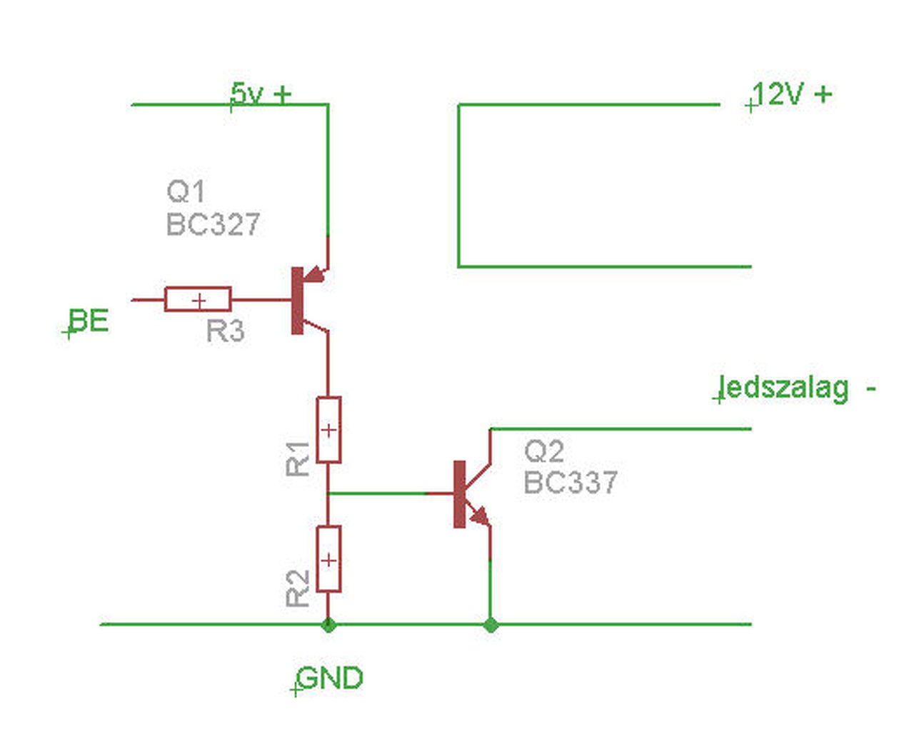

Én kérek elnézést mester, hogy mertem kérdezi!!
Szerintem kezd egy PNP tranzisztorral. Utána meg egy tranzisztor/fet 12V-os szalaghoz.
Bár ahogy elnézem talán a 3. rajzod ilyen, csak kifordítva. A hozzászólás módosítva: Nov 7, 2016
Megépítettem a rajzon látható kapcsolást, nem bonyolult, de okosságokat lehet vele művelni. Én ezt a kapcsolást úgy nevezem, hogy jelfordító, de a neten sehol nem találtam ilyet, ezért felmerült bennem a kérdés hogy nem károsítom ezzel az áramkört, tranzisztort vagy akármit? Lényege hogy ha lenyomom a kapcsolót(pontosabban a nyomógombot) nem nyitom, ha elengedem zárom az áramkört. Egy NPN tranzisztornak a bázisára negatív feszültséget viszek, így lezár.
Az az 1k-s ellenállás tul kicsi. Amugy ilyet nem a neten kellene keresgélni hanem néhány percre elmerülni a tranzisztor elméletben. ( mi és hogyan müködik).
A tranzisztorról már majdnem könyvet tudnák írni
, csak az nem tudtam, hogy nem jelent-e problémát ha az NPN középső rétege is negatív lesz. Miért kicsi az 1k, úgyis negatív bázis kap arról.? Vagy a rövidzár miatt gondoltad? Az 1k-s ellenállást maximum 2k-ig tudom feltornázni, onnan már nem zár le teljesen a tranzisztor. (Bár lehet hogy a 43k-val is kellene játszanom...).
Talán szebb lenne, ha a rajzodon felcserélnéd a kollektort és az emittert, hogy mégis az npn tranyó táphelyesen lenne bekötve - aztán ha zárod a nyomógombot, az Ube fesz az osztás miatt olyan kicsi lesz, hogy lezár a tranyó.
Hupsz, tényleg, a könyvírásos dolgot vissza is vonom. De működik az áramkör, csak rosszul rajzoltam be.
Hurrá... akkor ezentúl nem kell kétféle tranyó. Azért én maradok a véleményemnél...

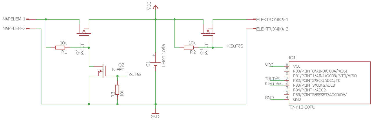

Egy akku túltöltését és túlmerítését szeretném elkerülni a töltés és a terhelés lekapcsolásával. Mellékeltem egy rajzot, hogy képzelem el. A három FET-el ez így működhetne? Az AVR folyamatosan az akkun lenne alvó módban, így csak pár-tíz uA-t fogyasztana. A reset láb fel lesz húzva és lesz feszültségmérés is, de ez most nem lényeg.
Hello! Működhet, de a P-FET DS lábai fel van cserélve.

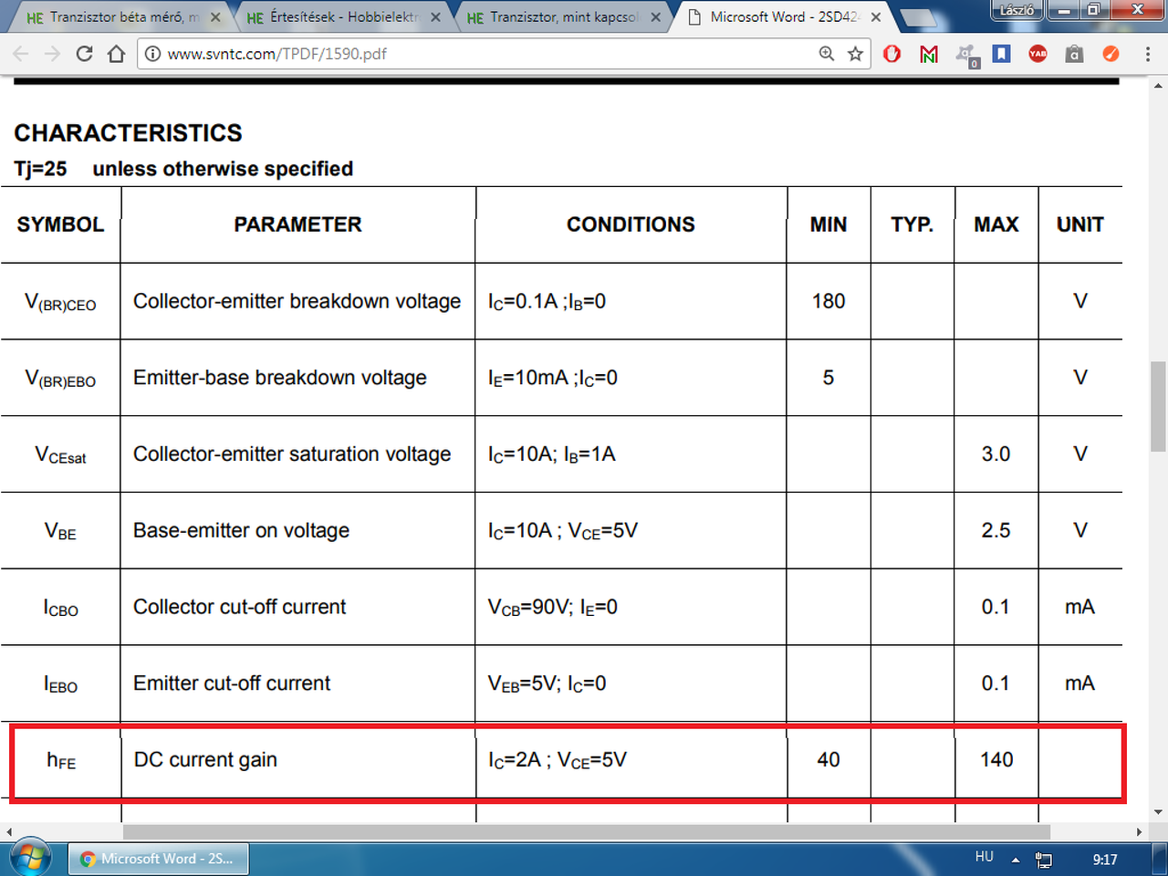

A tranzisztorok maximális értékeiből nem lehet megállapítani az erősítést?Ezt úgy értem hogy a teljesítmény tranzisztornál amit linkeltem a maximális Ib:1.5A és ehhez Ic:15A tartozik.A meghajtónál amit nézek pedig a maximális Ib:1A és ehhez Ic:2A tartozik,viszont a hfe adatai egészen mások (60min.). Bővebben: Link A fenti kapcsolást szabályozni kell,akár több fokozaton keresztül. A feladvány számomra az volt hogy ha növelem a teljesítmény tranzisztorok számát,az milyen hatással van a kapcsolásra.

Neked az a lényeg, hogy a kapcsolt terhelés árama alatta legyen bőven az ICmax-nak, ill. több végtranyónál elosztva.
Az Ibmax annyira érdekes neki(k), hogy teljesen leültesse a meghajtó Icmax áramának a 70-80 %-a. Az adatlapon megadott max értékekkel ne számolj soha. Nálad a végtranyó Ib max-ba kb. belefér a meghajtó Icmax árama, tehát nincs ebből gond. Visszafelé kell számolnod. A bétánál pedig a nagyjelűt vedd alapul, ami viszont méréssel állapítható meg, nem 100 % az adatlapé. Nézd majd át a szaturáció fogalmát, ahol meglátod azt is, mikor nyit ki teljesen egy tranyó, aminél már nem is szabad növelni tovább a bázisáramot, főleg, ha gyorsan akarsz kapcsolgatni ( könnyebb visszahozni nyitott állapotból zártba). A hozzászólás módosítva: Szept 20, 2017
Értem,viszont a teljesítmény tranzisztor adataiban is tévedtem akkor,annak az erősítése hfe:40-140.Viszont ez ha jól értem még kedvezőbben hathat a meghajtóra,hiszen még kisebbre osztja a bázisáramot ha nem tévedek. Bővebben: Link
Azt nem látom, honnan szedted a 40-140-et.. ez nem a meghajtódé?
( Amit ott láttál, az egy más munkapont és tól-ig..) De ott se a nagyjelű béta, az biztos. Nálad és most az az érdekes, hogy a 15 amperhez a bázisáram mekkora kell, hogy legyen. Ezt viszont méréssel tudod pontosan megállapítani: mikor lesz a max feszültség a terhelésen. Ezt a mérést pedig minél gyorsabban ( és hűtéssel ) kell kivitelezni, annál kevésbbé melegednek addig is. Amikor kb. eléred 56 voltot, az az irányadó. Ehhez kell egy 2R2... 3R3 a bázisuk és a 60 volt közé. Akkor mérd meg Ic-t, Ib-t és osztás. Utána jön majd a meghajtó. A hozzászólás módosítva: Szept 20, 2017
Itt van a tranzisztor hfe értéke,legalsó táblázat:
