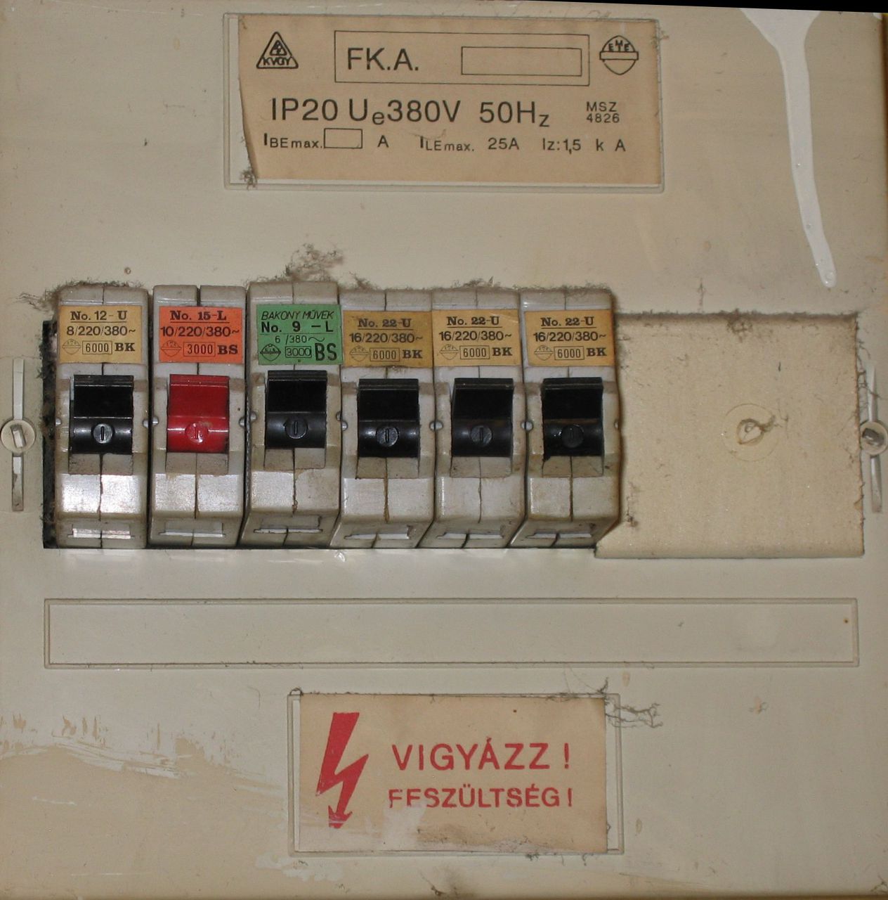

A Bakony BS 35-L típusú kismegszakítónak mi a karakterisztikája? Egy hivatalos papíron kellene megadnom, hogy ez milyen kioldású mint pl. 25A C, de ez elvileg nem C és nem B, mit lehet oda írni? Annyi biztos, hogy lomha típusú, és a C-hez áll a legközelebb, de mégsem az. U jelleggörbe szerepel rajta és, hogy 3,5-8x I1 (I1=35A nem kioldóáram, névleges áram 25A).
A hozzászólás módosítva: Szept 26, 2017
(#) gyuszo válasza c27 hozzászólására (») Szept 27, 2017 /
A régebbi L karakterisztika a mai B-nek felel meg.
(#) c27 válasza gyuszo hozzászólására (») Szept 27, 2017 /
Ez U karakterisztikás.
Egy kis segítség, itt egy kép, amit még te készítettél :
Bakony BS 35-L ( tehát L )
A hozzászólás módosítva: Szept 27, 2017
Nem vitaképpen, de a 35 fokszámú kismegszakító jelleggörbéje U karakterisztikás.
Egy kép amit a fórumon találtam (eredetileg nem tőlem származik): Bővebben: Link
Hm... Elég sokat keresgéltem, de úgy látszik mégiscsak érdemes volt.
Nem tudtam, hogy a BS 35 után az L a karakterisztikára utal eddig nem láttam még soha "-U" típust, de most egy képet sikerült találnom "-U"-val. Így már másabb a leányzó fekvése.
Szóval a BS 35-L-re a 2,4-3,5xI1 lesz érvényes. Ami lényegében t>=0,1 sec esetén 84A, t<=0,1sec esetén 122,5A. Ez 25A "B" esetén 75A-125A. Jelenleg a B és C karakterisztika áramértékeit is ugyan arra a t időre adják meg mint a Bakony kismegszakítóknál? Mert ha igen akkor tényleg neked volt igazad és "B" lesz az.
Egy sor bakony kismegszakító.
Ok, kösz. Akkor ezt én néztem be, de annyi félrevezető dologgal találkoztam más fórumokon is, hogy képtelenség volt eldönteni, mi a helyzet, ha az ember nem jártas a Bakony kismegszakítók világában. Egyébként a BS és a BK között csak a maximális zárlati áram megszakítóképességében különböznek? A BS 3kA a BK 6kA más különbséget nem láttam.
Ezek alapján egy sima 25A-es B kismegszakítóról el kéne indulnia egy 5,5kW-os lassú fordulatú motornak, majdcsak üresjáratban indítva (ékszíj és némi tehetetlenséget forgatva).
