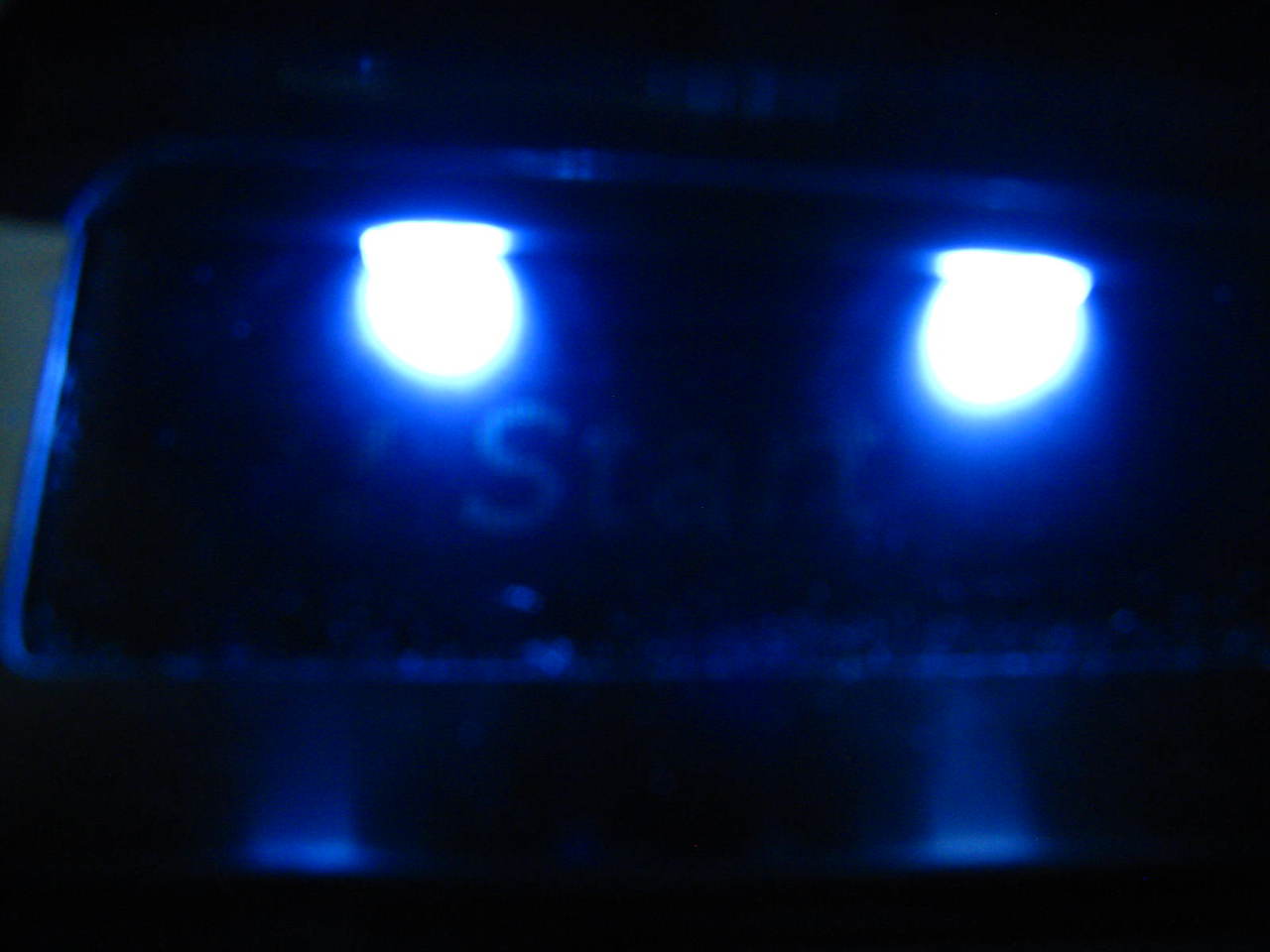

(#) AVAST8 hozzászólása Szept 2, 2017 /
Van egy Fujitsu Siemens AMILO Mini Ui3520-as netbookom, amibe powergombra a ledek világítanak, de kép nincs se belső se külső monitoron, ramot próbáltam cserélni az sem segít, ram nélkül se csinál semmit. Az akkumulátor töltésjelző led villog ha a powerled világít, alapesetben fixen világít. akksi nélkül sem változik a helyzet, annyi, hogy a töltést jelző led nem csinál semmit.
Mi lehet a hiba?
Előre is köszönöm!
(#) Ktulu válasza AVAST8 hozzászólására (») Szept 2, 2017 /
Feszültségeket kell mérni. Elektrotanyán megvan a rajza. (40. oldalon a táp blokkrajza)
