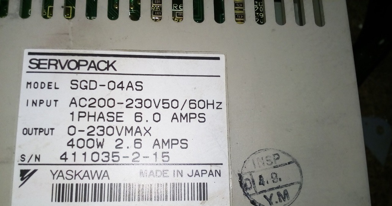

Üdv mindenkinek! Csatoltam egy Yaskawa Servopack címkéjét. ez használható egyszerű frekvenciaváltóként egy potméterrel szabályozva? Esetleg valami áramkörrel kiegészítve? ( PIC...) Itt az adatlap is: SGD

Szerintem egyszerűbb lenne eladnod és venned egy frekiváltót. Egy srác épp ilyet keres a hobbycnc adok-veszek fórumon.
Szia, igen analóg jelet fogad (0-10v), nem kell hozzá semmi extra áramkör, de ha nincs hozzá való motorod, akkor nem fog menni.
Szia! Akkor veszett ügy. Én sima háromfázisú motorra gondoltam. Ezek szerint szervomotor kell encoderrel.
