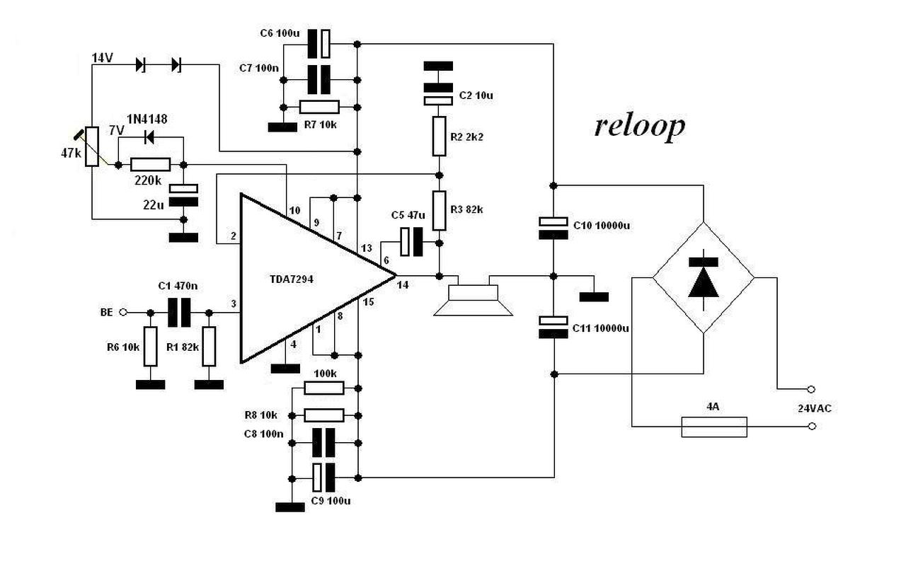

(#) pjg hozzászólása Szept 12, 2017 /
Szeretném a felső határfrekvenciát kb. 1000Hz-re csökkenteni.
Melyik kondenzátort változtassam? C2-tnöveljem?
Köszi
A hozzászólás módosítva: Szept 12, 2017
(#) reloop válasza pjg hozzászólására (») Szept 12, 2017 /
Szia! Ebből sajnos nem tudsz alul-áteresztőt faragni.
Mi a végső célod? Ajánlanék hozzá kapcsolást.
(#) pjg válasza reloop hozzászólására (») Szept 13, 2017 /
Sub basszus erősítő. 200Hz alatt.
(#) reloop válasza pjg hozzászólására (») Szept 13, 2017 /
Köszi.
A szűrőt már megépítettem. Arra gondoltam, hogy a végfok határfrekvenciáját csökkentem kb. 1 kHz-re. Ne is működjön feljebb. Zaj, gerjedés stb. megelőzése érdekében.
(#) pjg válasza pjg hozzászólására (») Szept 13, 2017 /
Közben rájöttem, hogy a C2 növelésével az alsó tartomány megy mélyebbre.

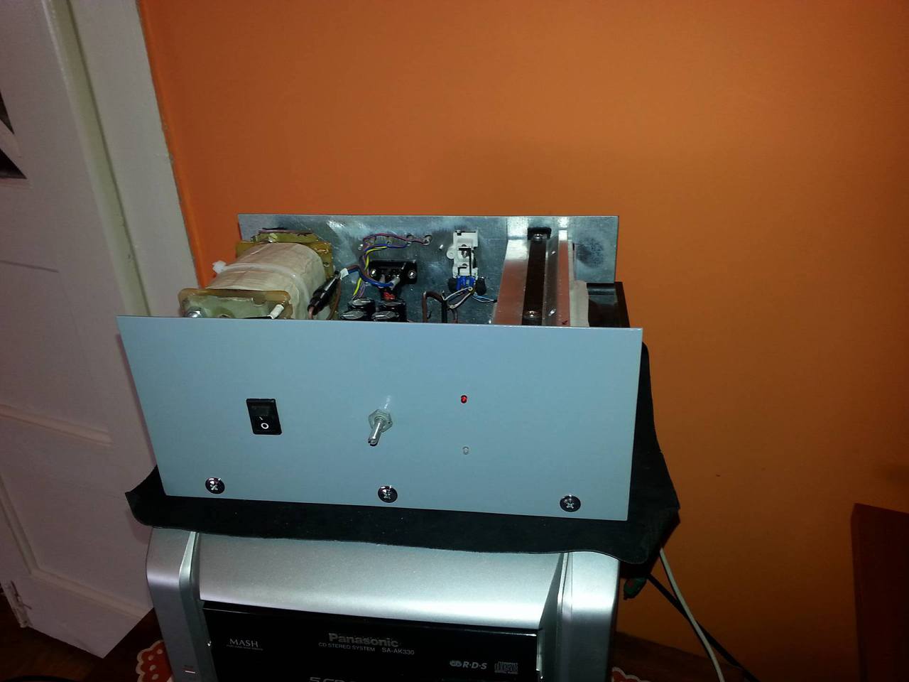

(#) BI-AMP hozzászólása Okt 2, 2017 / 2
Végre elkészült az első TDA7294-es erősítőm. Sajnos a fázis fordítót sikerült kiütni a fordítót táp fesz miatt, de már úton az új IC .
Az erősítő 90 százalékban bontott alkatrészekből van össze rakva. Én megvagyok vele elégedve, hogy ennyiből sikerült valami jót alkotni, igaz nem a legszebb de nekem a műhelybe megteszi .
Köszönöm az eddigi segítséget!

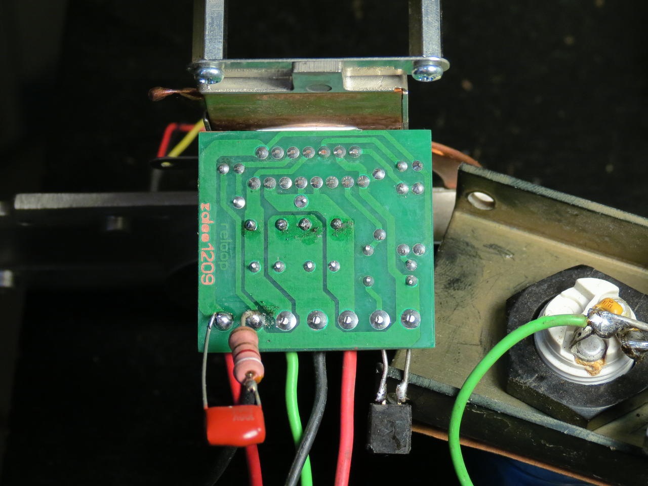

(#) zolee1209 hozzászólása Okt 7, 2017 /
Volt régről két darab saját paneles TDA7294-es kis erősítőm, ezekhez nemrég elkészítettem reloop "egyszerű" NYÁK-ját. Bővebben: Link
Ma beültettem, illetve be is üzemeltem, de csalódás ért, mert bár szólt, de halkan. Hamarosan kiderült, hogy gerjed a kicsike. +/- 19V-ról járatom, a Boucherot tag az előző panelen sem volt fent. Alapból 3,7MHz-en gerjed, RC taggal (3,9ohm + 100nF) 3,3MHz-en, rövidrezárt bemenettel is. Az egyetlen különbség, hogy az általam készített paneleken van lötstop. Tudtok valami tippet adni, mivel szüntethetném meg a gerjedést?
(#) reloop válasza zolee1209 hozzászólására (») Okt 7, 2017 /
Szia! Hogy néz ki az a TDA-s panel?
(#) zolee1209 válasza reloop hozzászólására (») Okt 7, 2017 /
A képen láthatóan. Igaz, most vettem észre, hogy a 220kohm-os ellenállás csak 120kohm. A többit pedig kimértem beültetés előtt.
szerk.: A Boucherot ellenállása 9,1ohm, azt elírtam fentebb. Holnap megpróbálom alacsonyabb értékkel is.
A hozzászólás módosítva: Okt 7, 2017
Annak az ellenállásnak a pontossága így is megfelel.
A tápfelező nem látszik, azt megépítetted?
