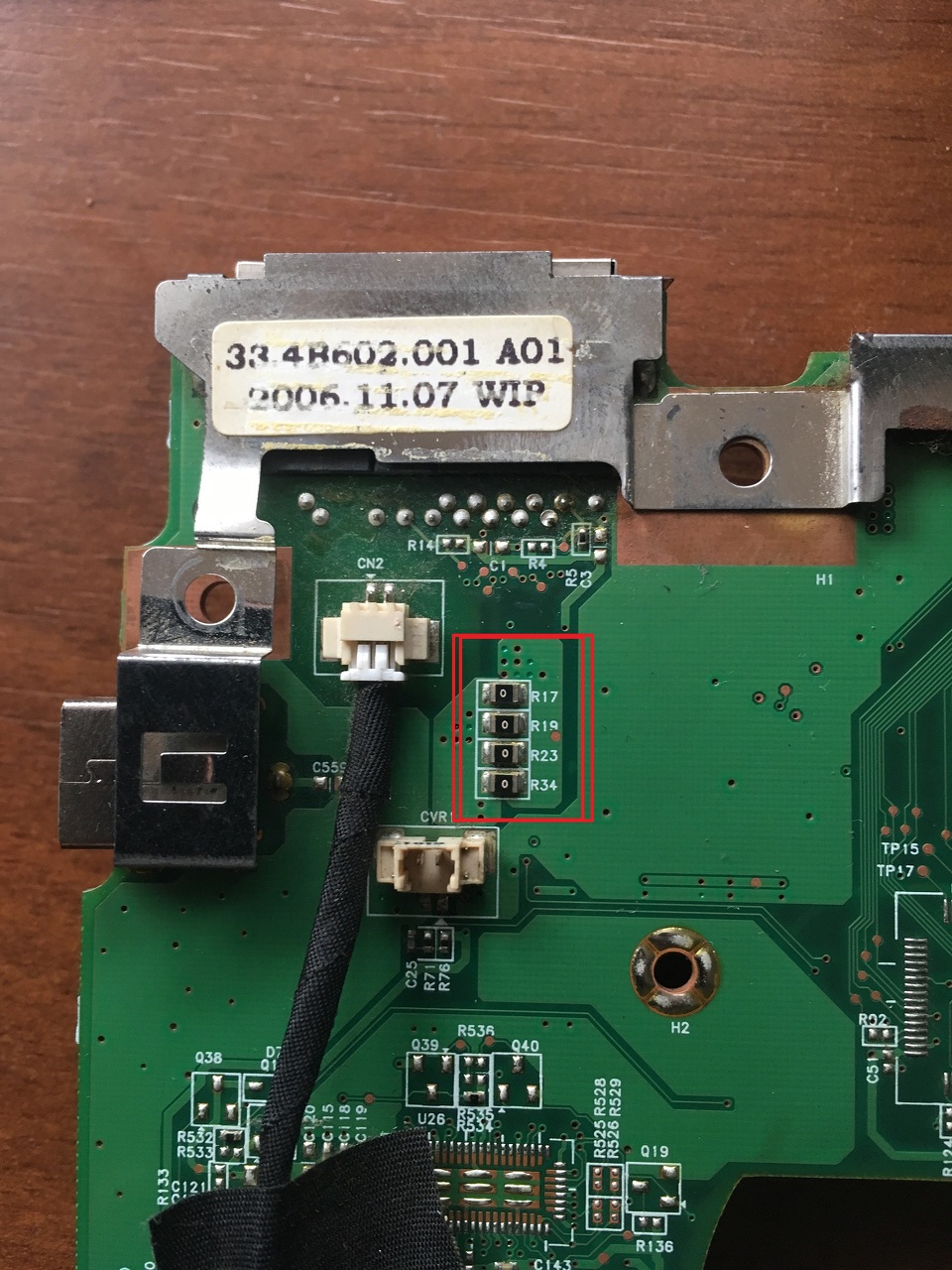

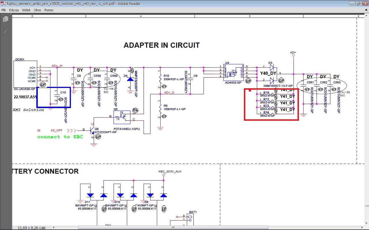

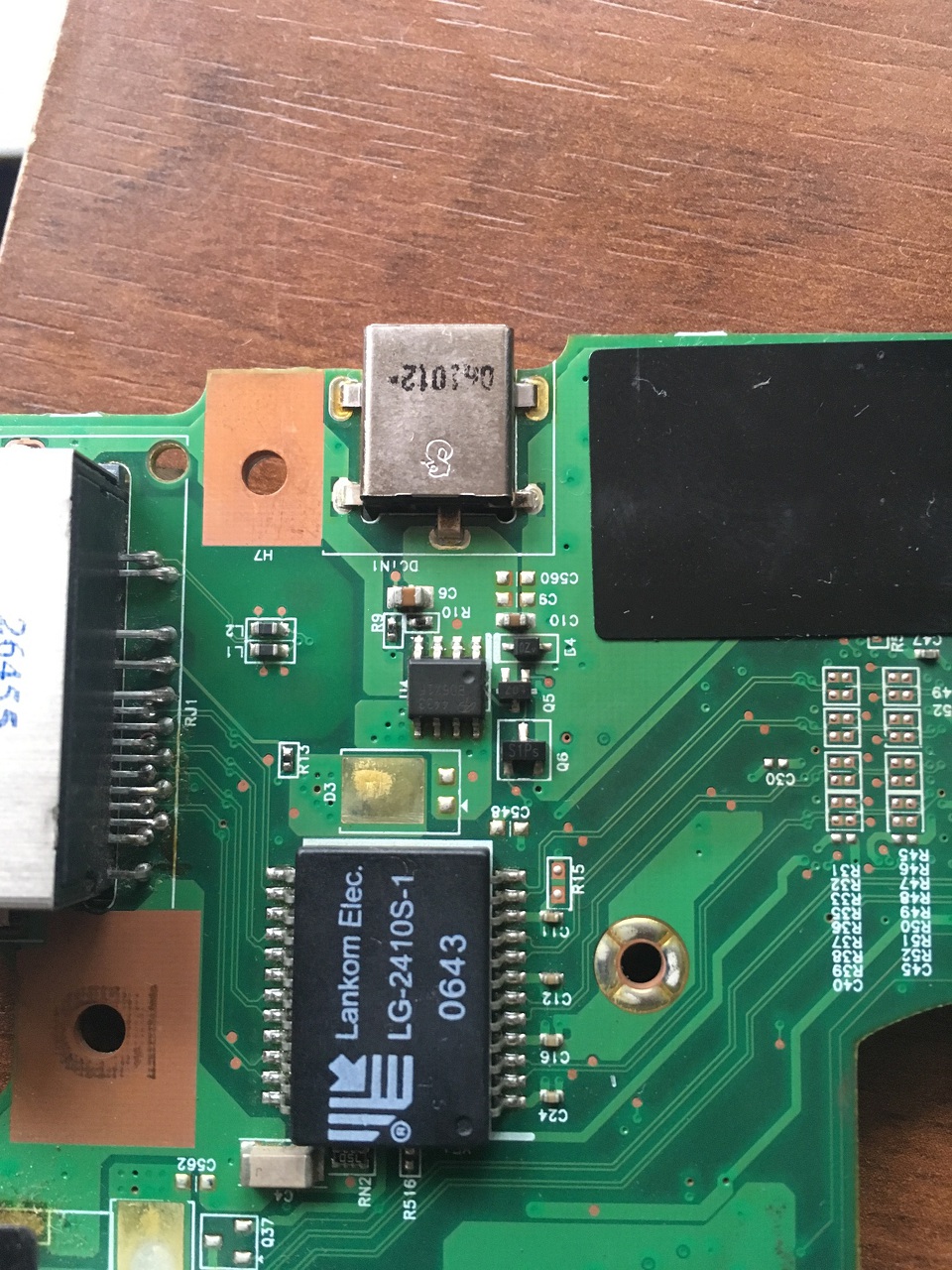

(#) at22 hozzászólása Dec 1, 2017 /
Sziasztok! Van egy Fujitsu Siemens AMILO Pro V3505. Az lenne a gondom vele hogy, ha bedugom a tápot nem csinál semmit. Szétszedttem és arra lettem figyelmes ha rádugom a tápot és utána mérek, el megy a DC feszültség. Gondolom azért mert zárlat lehet valahol és leold a táp?
Van egy 12V tápom ha azt rádugom akkor nem telik el 2-3mp fórósodni kezd az alaplapon 4db SMD ellenállás. Melékelt képen bejelölttem. Valaki tudna valami tippet mi lehet a baj?
(#) Ktulu válasza at22 hozzászólására (») Dec 1, 2017 / 1
A négy ellenállás jobb oldalán (AD+) zárlatot mérsz testre?
Első körben U3 source lábait (1, 2, 3) mérd testhez képest. Nem szabadna zárlatot mérj.
D1 katódján úgyszintén nem szabadna zárlatot mérj.
Ha eddig eljutsz, C22, C561, C562, C563 kondenzátorokat egyenként kiveszed és megméred.
(#) at22 válasza Ktulu hozzászólására (») Dec 1, 2017 /
