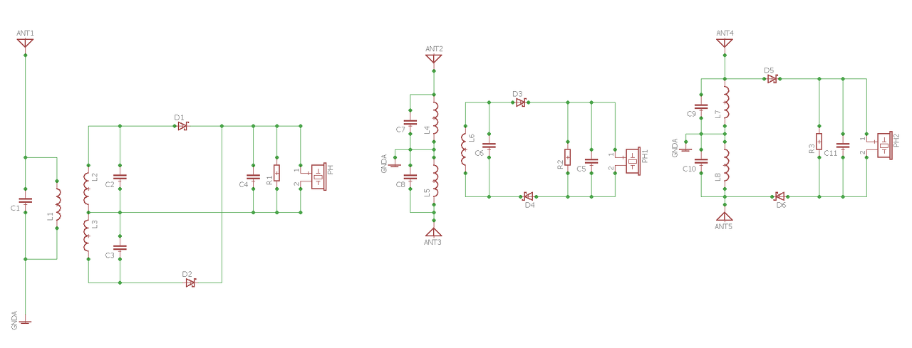

(#) Kera_Will hozzászólása Okt 17, 2017 / 1
1 - 2 vázlatot tettem fel a szimmetrikus detektoros rendszerről.
Minden eleme változtatható aszerint mid van hozzá és mit szeretnél hozzá tenni vagy elvenni belőle.Gondolat ébresztőnek ajánlom.
Lehet sok az anyag felhasználás a dupla feszültség elérése érdekében.
Sok sikert!

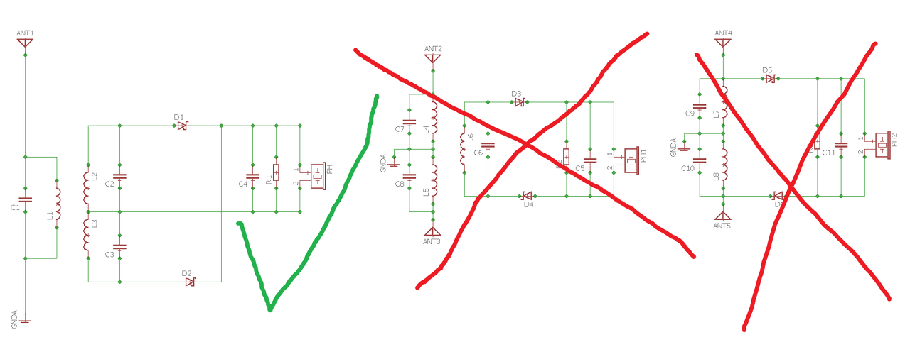

(#) bigrobi válasza Kera_Will hozzászólására (») Okt 18, 2017 /
Az 1. rajzot értem de a 2. és 3. -nál nem értem az alsó diódák lényegét. Nem kétszerez nem modulál kétszer.
(#) Kera_Will válasza bigrobi hozzászólására (») Okt 18, 2017 / 2
„2. és 3. -nál nem értem”
Jogos!
Közép kivezetést kell földelni az a közös pont .
Akkor valóban kitud alakulni az ellenkező fázisú feszültség a fejhallgatón.
A fejhallgatóval párhuamosan kötött R C tagok vagylagosak.
Kristály hallgatónál ellenállás kell , mágnesesnél pedig kapacitás.
Ezek jok. hogy gondoltad megoldani dupla forgókondi kondi C2 és C3 vagy vagy fiksz tekercsek a diódáknál és csak az antenna tekercsén fogod használnia forgókondit. Találtam egy leírást, hátha segít. "de jó ez a Linux a teljes pdf-bol kinyomtat pdf be azt amit akarok"
1972-12.pdf
(#) Kera_Will válasza bigrobi hozzászólására (») Okt 18, 2017 / 1
Igen, jók a kérdések !
Attól függ milyen alkatrészeid vannak és mit tudsz megvalósítani.
Van-e helyed dipol kihúzására a sima longwire helyett?
Ha van akkor azt készíted el. dupla tekerccsel forgóval.
Ha nincs helyed dipolra akkor a kicsatolás lesz szimmetrikus, persze ez némi veszteséggel fog járni.
Szelektivitást növelheti ha minden rezgőkört hangolsz, de lehet elég csak az antenna-föld körben lévőt ha nincs annyi forgód.
(a fix kondi ott csak jelképes, mivel csak trimmert tudtam volna ábrázolni a programmal )
Érdemesebb lehet ferrit rúdra tekerni mint légmagos tekercsként megépíteni.
