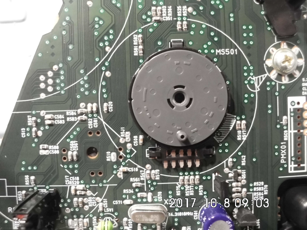

Sziasztok! Van egy videomagnóm, amit előszedtem és a kazetta kiadásnál nem csévéli vissza a szalagot és beakad! Elképzelhető hogy a meghajtó szíj a bűnös ?? Vagy máshol keresgéljek ?? Előre is köszönöm a válaszokat !!
Több információra lenne szükségünk, magnó típusa, stb...
Ez egy LG V280 DVD combó. Régóta áll, csak most odaígértem egy alapítványnak és kiderült hogy csak a DVD része jó ! Szeretném ha használható állapotba tudnám rakni !
Mechanika által vezérelt rotary switch hibája lehet, tisztításával javítható.
Egyszerű, vedd ki a mechanikát, alaplapon megtalálod a kapcsolót, tisztítsd ki és próba.
Szia!Szép napot kívánok neked. Kibontottam. A képen látható lenne ? Elég ha kontakt tisztítóval befújok, vagy meg kellene bontani ?
Elsőre próbáld csak befújni és körbejáratni. Szíjjatt is ellenőrizheted...

Köszönet a segítségért!!
![]() További szép napot kívánok ! Ferenc
Szívesen, szerintem jó lesz, ügyesen csináltad...
