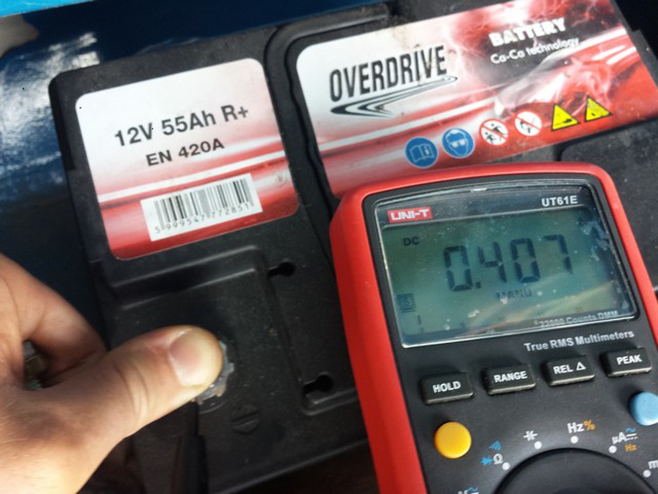

(#) attika válasza proli007 hozzászólására (») Szept 11, 2017 /
Akkor nekem valami nagyon nem kerek, megmértem az enyémet 10A-es méréshatárba van a műszer.
Akár 2-3 hét múlva is indul az autó, ez bekapcsolt riasztóval kicsivel több.

(#) zolika60 válasza attika hozzászólására (») Szept 11, 2017 /
Csukd be az ajtókat, Zárd be a motortér zárat és legalább fél percig mérd. Akkor áll be a nyugalmi áram. 30mA, megmértem egy másik Passaton. Ha nem így lenne bizony kétszer ekkora akkuval sem indulna három hét után. Számolj utána fizikai képtelenség.
De ha ki számolod a fogyasztást láthatod. 24órax21napx0,407A=205,128Ah Négy ilyen akku is lemerülne három hét alatt. Egyébkét lehet nyomon vagyok az ügyben: Bővebben: Link

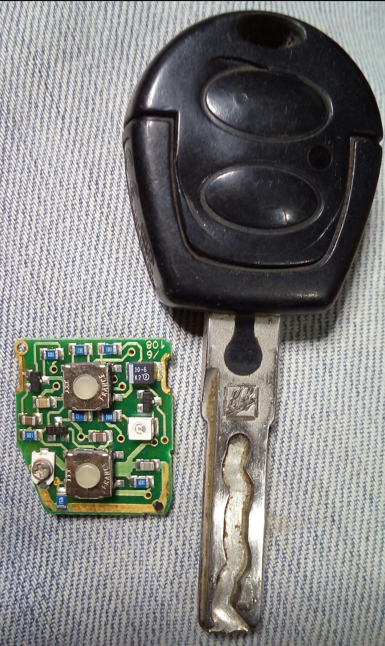

Üdv. Van egy régebbi passat, aminek a központi távirányítója nem működik. Elem behelyezése után a led csak halványan világít. Gomb nincs letapadva. Találkozott már valaki ilyen gonddal?

(#) zolika60 válasza attika hozzászólására (») Okt 8, 2017 /
Ma volt itt az autó. Az ülés alatti dobozban nem volt ázásnyom, de alatta a vezeték köteg vizes volt. Néhány vezeték láthatóan oxidos, azokat javítottam. A helyzet sajnos nem lett jobb. Minden ajtó csatlakozót külön külön lehúzva a rendszerről 80mA körülcsökken a fogyasztás. De a komfort elektronika lehúzása nem csökkenti, csak 40mA-rel ami az elektronika fogyasztása. Jelen pillanatban teljesen tanácstalan vagyok.

(#) attika válasza zolika60 hozzászólására (») Okt 10, 2017 /
Szia.
Megmértem az áramfelvételt amiről múltkor beszéltünk.
Nálam 90-100mA alá nem esik akármeddig várok vele.

(#) Petyaa válasza jdani hozzászólására (») Okt 11, 2017 /
Eléggé be vannak már zöldülve a rézvezetők rajta / illetve amelyik nem azokon szennyeződés van. Egy fülpálcikás alkoholos tisztítás valószínű megoldja a problémát.
Az első képen a két felső érintkezőnek arany tisztának kell lennie. Alkoholos fülpálca után jöhet egy nagyon kicsi wd40 szintén fülpálcikával.
(#) uniman válasza Petyaa hozzászólására (») Okt 11, 2017 /
Nézd meg még egyszer...Bővebben: Link A védőlakk miatt zöldek a vezetősávok !
