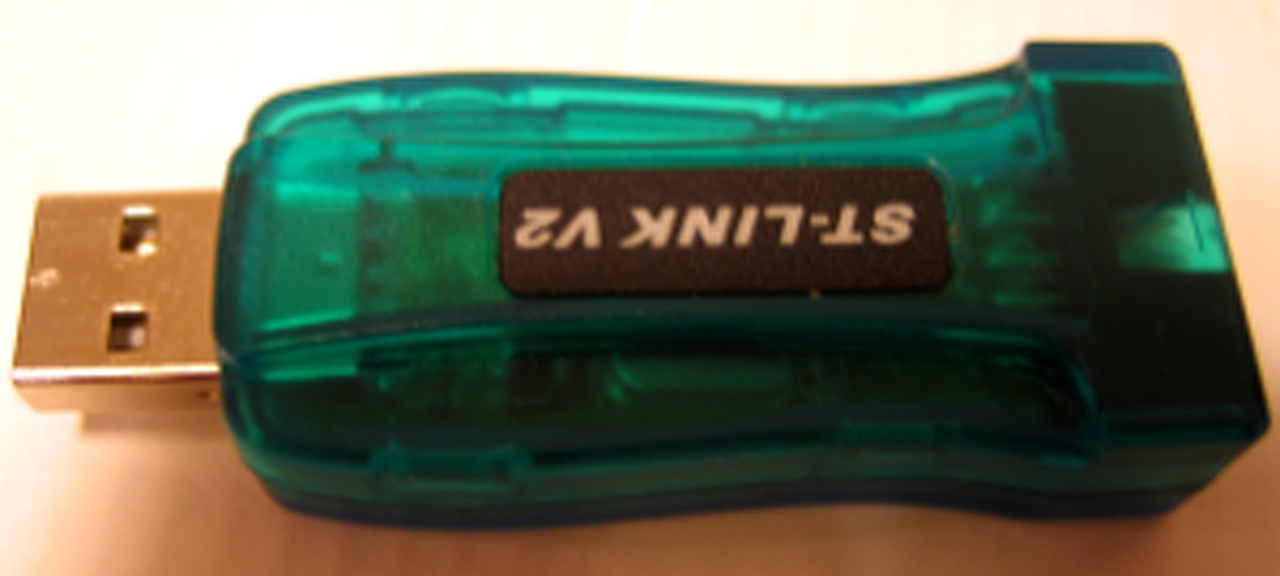

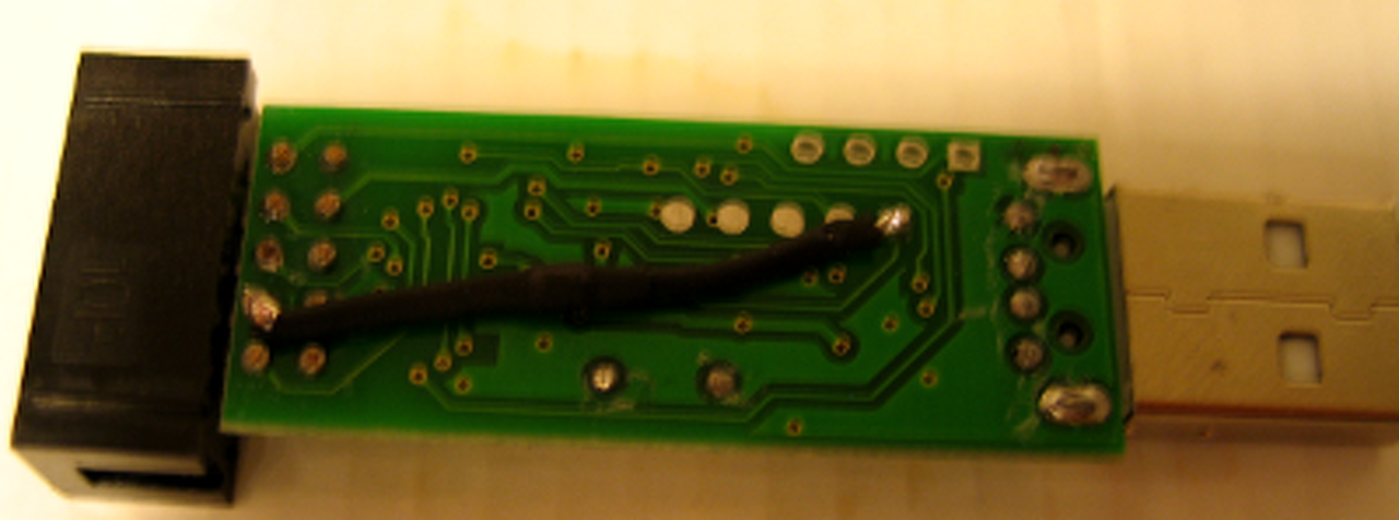

(#) csabeszq hozzászólása Nov 17, 2017 /
A legegyszerűbb megoldás SWO-ra a "Best Quality ST-Link" átalakítása. A kínaiak félig voltak trehányok, mert a JTDO/SWO pineket nem kötötték össze, viszont a PA10-re csináltak jól forrasztható tappancsot.
Nem csináltam mást, mint egy zsugorcsőbe belepakoltam egy 220 ohmos ellenállást és összekötöttem a PA10-et a JTDO-val lásd fotókat.
Innentől simán ment az SWO nekem Keil alatt.
