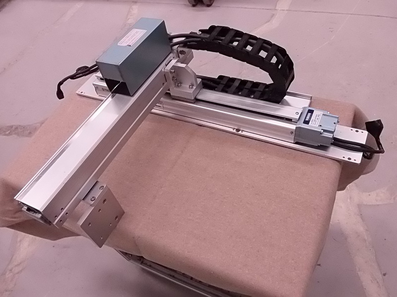

(#) guliver83 válasza morfondi hozzászólására (») Nov 19, 2017 /
Én ha nyákot szeretnék marni egy ilyen mechanikát letesztelnék azért.
A levegőben lévő végét max még meg lehetne támasztani.
Egy pici marómotorral amibe csal 1/8-os maró megy esetleg Weldon befogással.
(#) morfondi válasza guliver83 hozzászólására (») Nov 19, 2017 /
Tök jó videókat láttam a cyclone pcb factory nyákmarásáról. Ki gondolta, hogy 0.05 mm rézlemez lemarásához erőmű meg eszméletlen merevség kell. Ezért lenne jó néhány progi beállítás, hátha ezzel még javítható az eredmény. A cégnél sokat kell melózni, most alig tudok a cyclonnal foglalkozni, bár már kész az új kocsi.
Ez a gép amit linkeltem az egy nyákmaró volt anno azért gondoltam, hogy jó lehet akkor.
Na majd megépítem és kiderül mennyire bírja.

(#) Massawa válasza morfondi hozzászólására (») Nov 20, 2017 /
Minél kisebb dolgokat maratsz nagy pontossággal, annál merevebb szerkezet kell. Egy ilyen egykaru géppel legfeljebb rajzolni lehet krétapapirra, de nem marni 0,05 mm-s pontossággal, sajnos.
