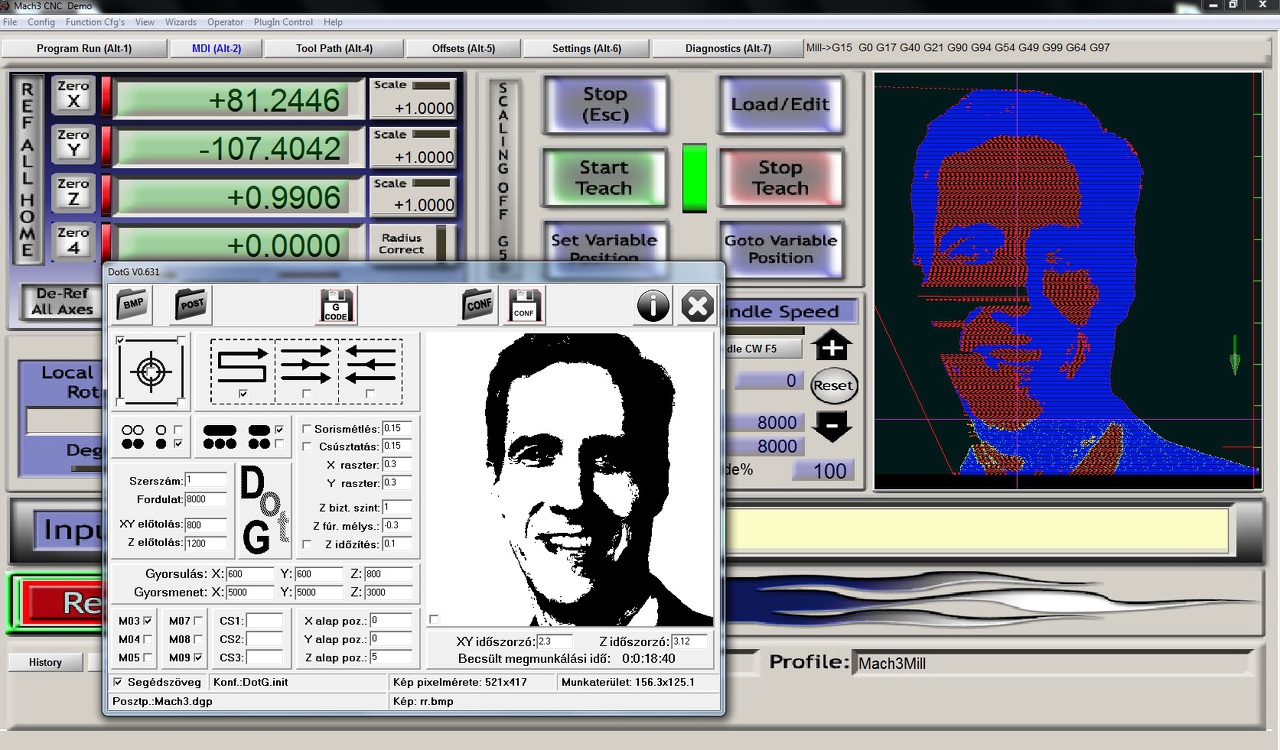

(#) solowing hozzászólása Nov 26, 2017 /
Azt szeretném megkérdezni a hozzáértőktől, hogy a mellékelt ábra szerint lézerrel szeretnék gravírozni.
Ahogy elnézem nem kellene mindig bekapcsolva lenni a diódának. Vajon mi kapcsolgatja?
Köszönöm a válaszokat!
(#) guliver83 válasza solowing hozzászólására (») Nov 26, 2017 /
Pedig ott a fotón, be is van pipálva!
Be is van kötve az LPT port valamelyik kimenetére a lézer, hogy kapcsolni tudja?
Generálsz egy kódot és látni is fogod, hogy ki be kapcsolja a lézert .
(#) solowing válasza guliver83 hozzászólására (») Nov 26, 2017 /
...Háát igen! Ez lenne a nagy kérdés, hogy hová kell kötni a diódát?
Hű ha!
Főorsó ki be kapcsolás!
Mach3 be kell állítanod ezt a funkciót!
Rendben, köszönöm!
(#) GPeti1977 válasza solowing hozzászólására (») Nov 26, 2017 /
Úgy meg nagyon lassú lesz, nekem a lézer a Z tengely DIR lábára van kötve.
G00 Z-0.0025 ;OFF
G00 Z0.0025 ;ON
(#) guliver83 válasza GPeti1977 hozzászólására (») Nov 26, 2017 /
M10 M11 próbáltad már?
...Most a "Z Dir"-el próbálom... Remélem nem megy füstbe a tervem
(#) GPeti1977 válasza guliver83 hozzászólására (») Nov 26, 2017 /
Igen de az sem volt jó, ha jól emlékszem nagy sebességnél nem mindig kapcsolt.
Tervben van egy lézergravírozó galvós amely közvetlen .bmp fájlból gravíroz.
(#) solowing válasza GPeti1977 hozzászólására (») Nov 26, 2017 /
Nekem van egy célprogramom amit még a "NEJE" mini gravirozóhoz adtak. Abba BMP-t lehetett behúzni és már nyomta is. De az ha jól emlékszem Arduino rendszerhez volt kitalálva. (Laser Carver)
Pedig annak tökéletesen működnie kellene .
Próbáltam a "Z Dir-el"... jó is lenne csak pont fordítva működik Akkor tolja rá az 5V-ot amikor a fehér mező jön tehát inverzbe gravíroz. Meg lehet fordítani a portot, hogy akkor tolja be a szuflát amikor "lent van a szerszám"?
Invertálod a portot a mach3 menüjében, majd a léptetőmotor csatlakozóján megcseréled az egyik tekercs kivezetéseit.

(#) solowing válasza GPeti1977 hozzászólására (») Nov 27, 2017 /
Rendben, köszönöm!
