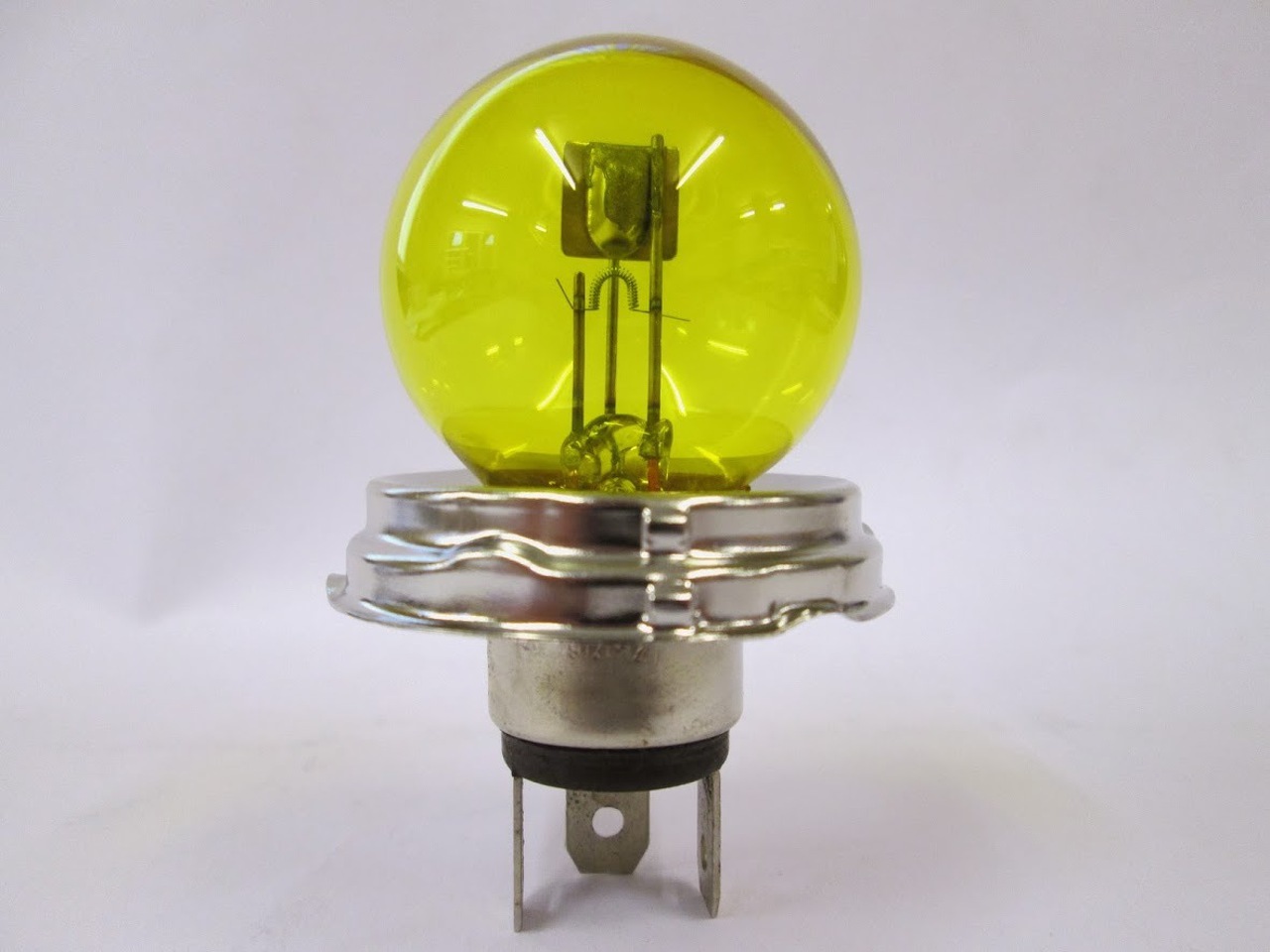

Találtam itthon 2 ilyen izzót, mint ami a képen látható és beépítettem a kispolszkimba Nagyon retró és azon gondolkodom, hogy én ezt nagyon sokáig szeretném használni, mivel majdhogynem beszerezhetetlen már. Ebayen még itt-ott látni 2500 forintnyi rémes összegért...
Szóval arra gondoltam, hogy az izzót felkapcsoláskor valahogy lágyan kellene indítani, ugyanígy a reflektor szálat is, ha a fényváltó kapcsolót használom. Léteznek különböző lágyindító kapcsolások, vajon ezek nekem megfelelnek? Mivel a fényváltó kapcsoló használatakor nagyjából azonnal látnom kellene az utat, ezért maximum egy fél másodperces felfutási időben számolok. Ez talán még belefér.
Az autó elektromos rendszere fel van újítva, le van relézve, szépen pislog a 14 - 14.2V az izzón felkapcsoláskor.
(#) Chipmunk1960 válasza Andrei1181 hozzászólására (») Nov 19, 2017 /
Szia, Valóban jó választás a sárga, főleg a téli ködös, havas időben, szépen befesti az útburkolati jeleket, táblákat. Viszont nem halogen védőgázas, így ugyanúgy fog "párologni" a wolfram, s idővel befoncsorozza az izzó belsejét. Nem tudom melyik következik be előbb. A tompítottat nem kapcsolgatja az ember oly sűrűn, oda szerintem felesleges, a reflektorra egy másik megoldás, hogy egy alacsony feszültséggel, pld LM 317-el be állítható "előfeszítést" adnak az izzónak, így nem a 0-ról indul, de gyakorlatilag még alig pislákol, viszont hasonló védelmet ad.
(#) Andrei1181 válasza Chipmunk1960 hozzászólására (») Nov 19, 2017 /
Köszi a választ.
Az a gond a kispolszkinál, hogy a fényváltó a refi felkapcsolásakor a tompítottat lekapcsolja, így visszaváltáskor ismét fennáll a probléma.
Viszont ez az LM317 jó ötletnek tűnik, utánanézek.

Akkor be kell kötni a tompítottat direktbe. Legtöbb autóban így van, nem csak az égő kímélése miatt hanem a refi miatt előtted egy vakfolt marad, az árokból hirtelen előbukkanó vadat, halat, részeg kerékpárost nem biztos, hogy meglátod! Gondolom az energiatakarékosság jegyében ezen megoldás.
(#) Andrei1181 válasza Chipmunk1960 hozzászólására (») Nov 20, 2017 /
Gondolkodtam, hogy ezt átalakítom, de félek, hogy a nagy hő tönkreteszi a lámpatestben a tükrös felületet, plusz rögtön felugrana 18 Amper köré a felhasznált áramerősség. Egy dinamó max fordulaton 16 Amper, generátor 34A, nekem generátoros.
(#) Tomi111 válasza Andrei1181 hozzászólására (») Nov 20, 2017 /
Szia! Be ne kösd fixre a tompítottat! Ezekben a régi izzókban ( R2-es) és a ma is még sok autóban lévő H4-es izzóban sosem világít egyszerre a két szál. Nem is bírná hosszú távon, a lámpa meg pláne nem. Nem úgy tervezték! Csak azokban az autókban ég együtt a kettő, ahol két külön izzó/lámpa van: H1-es refi és H7-es tompított.
Az LM317, amit fentebb írtak kevés ide. Itt 4-5A megy egy izzón! Én egy PWM-es szabályzót tudok elképzelni, hogy kicsi legyen a veszteség és a melegedés is. Pl: egy 555-ös IC-vel 50% kitöltési tényezőt beállítva kapcsolni 0,5sec-ig, utána 100%. FET lehet pl: IRF3205 (nagy a hideg izzószál áramfelvétele) . Bár arra a kis időre egy soros ellenállás is jó, majd áthidalni.
De kell ilyen?? Itt inkább a rázkódás, ami kinyírja szerintem az izzókat.

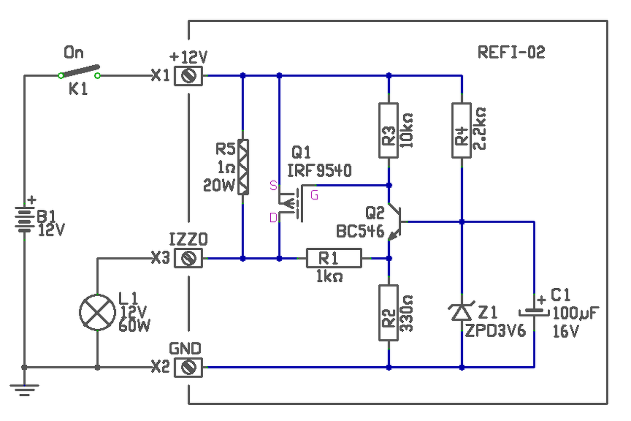

(#) levaitamas válasza Andrei1181 hozzászólására (») Nov 22, 2017 /
Proli007 tollából származó izzókímélő kapcsolás:
(#) Andrei1181 válasza levaitamas hozzászólására (») Nov 22, 2017 /
