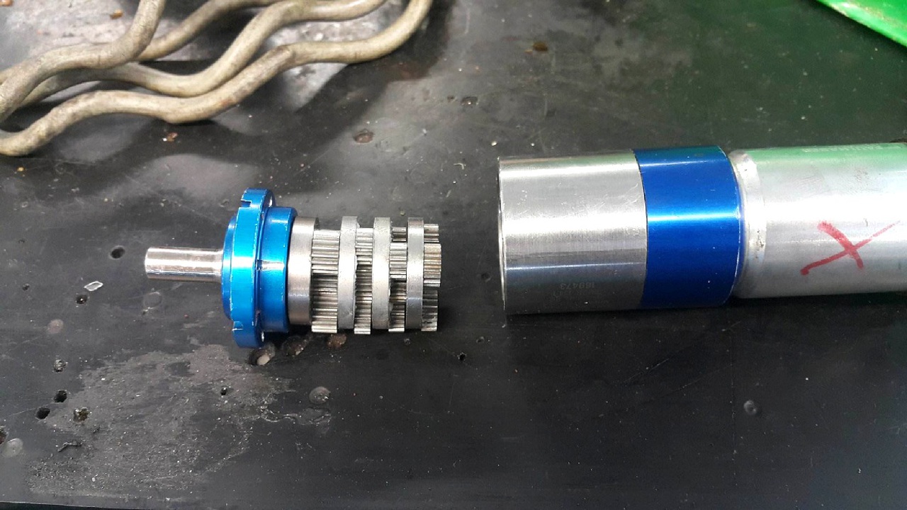

Ezt nem írtam ugyan le, de ha csakis egyedül a natúr motort kötöm rá az áramkörre, akkor is szakaszosan működik. Nem a huzal akadozik. Szétszedtem a kis fogaskerekes áttételt és csak a motorral kipróbáltam. Szakaszosan működik. Alapvetően szakaszosan érkezik rá a feszültség.

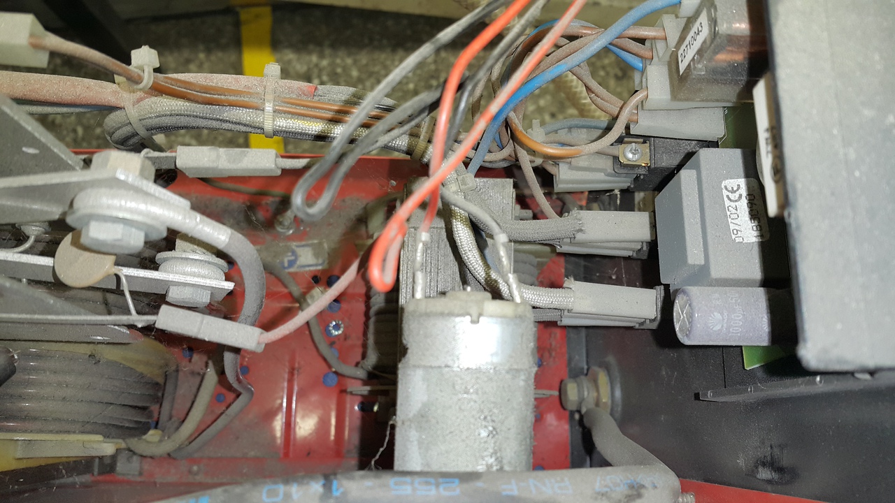

Át kell nézni a motort, a motorvezérlőt és a tápját, a sebesség állító potmétert, -nem találni erről a típusról kapcsolási rajzot, de nem lehet túl bonyolult.Kép róla sokat segíthet...
(#) Honda130 hozzászólása Dec 14, 2017 /
Kép a belsejéről egyenlóre csak ennyi van. Ezt is csak azért készítettem hogy lássam hogy szedtem szét . Sajnos magáról panelról nem csináltam még. Talán jövő héten el tudok menni és lefényképezni a panelt is. Bár kiméregetni nem igazán biztos hogy én tudni fogom.

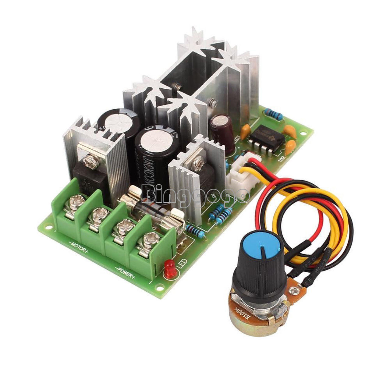

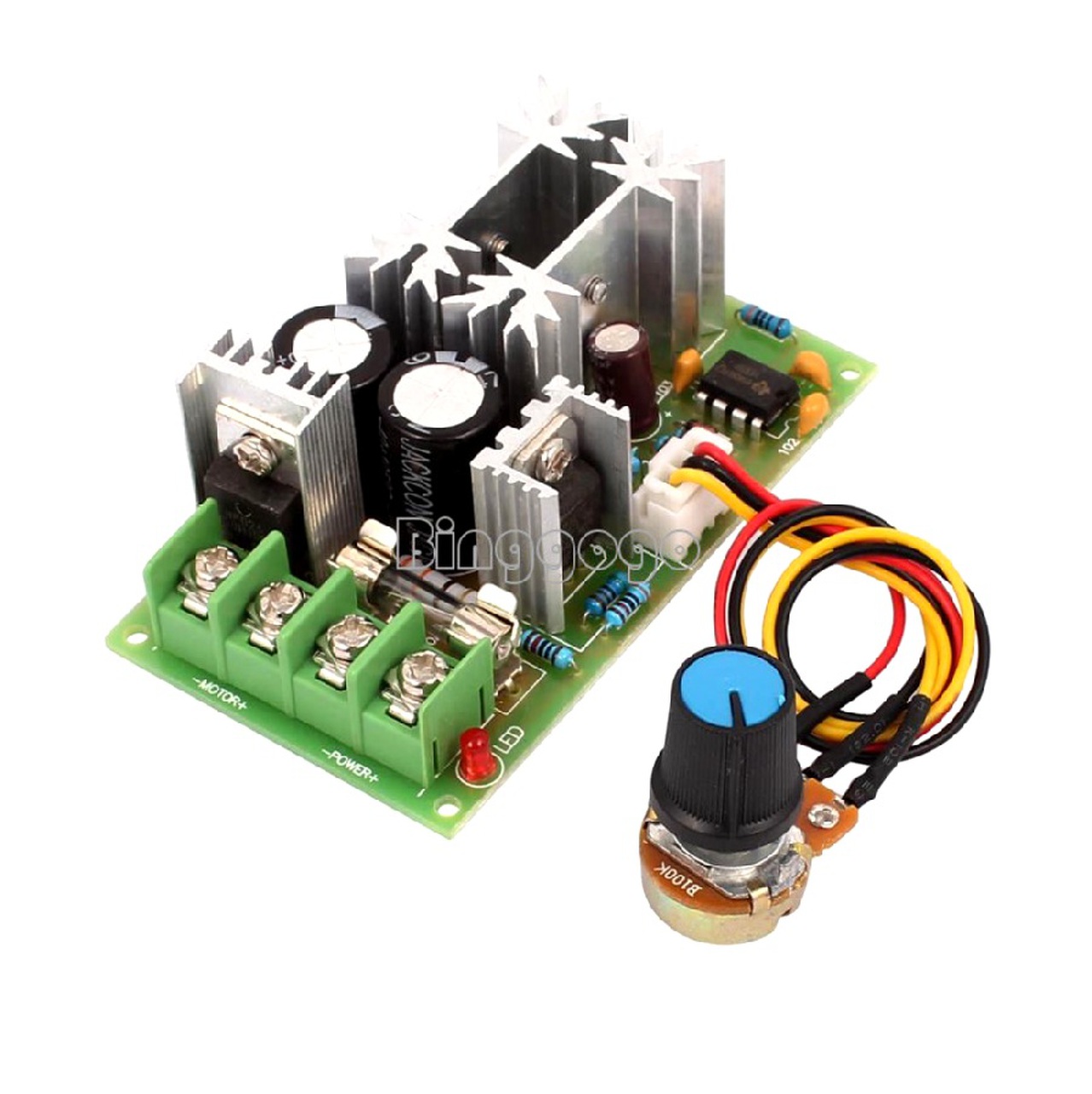

Újabb kérdésem lenne. Ha nem szenvedek a mostani huzal előtoló elektronikával, hanem simán csak kiváltom egy PWM áramkörrel, az szerintetek működő képes lehet?
A gép Power kapcsolójával tervezek kapcsolni egy 24Volt 5Amperes tápot, ami után kötnék egy PWM áramkört és erre kötném a motort. A pisztolyban lévő kapcsoló jelét két kis relé működtetésére használnám. Az egyik kapcsolhatná az eredeti áramkört, hogy elinduljon a hegesztés, a másik pedig a kész PWM jelet engedné a motorra. ...Szóval? Nagy marhaságot írtam?

(#) Phile80 válasza Honda130 hozzászólására (») Dec 14, 2017 /
Jó esély van rá hogy jó lesz, mert ezeknek kis fogaskerekes hajtású tolómotoroknak nincs semmi lendülete, így nem szükséges fékező tranzisztor a huzal túlfutás erkelülése miatt. De lehet hogy csak a potmétered kontaktos...Ha teszel kondenzátorokat az egyenirányítóra, akkor sokkal szebben fog hegeszteni.

(#) kila válasza Honda130 hozzászólására (») Dec 15, 2017 /
Én is hasonló motorvezérlővel oldottam meg a Lorch -nál, ott a pisztoly kapcsoló egy nagy mágneskapcsolót kapcsol, ami viszi a gázszelepet, és a motor felé kapcsol 24V-ot.
A PWM- szabályozó ha jól emlékszem 10-60V 20A-es, ha elejt a mágneskapcsoló, akkor egy -NC- érintkezőpár rövidre zárja a tolómotor forgórészét. Gyárilag is így volt a motorfék, csak a forgórészt a hegesztőáram kapcsolóval párhuzamosan külön trafó megcsapolásai vitték.

Nekem egy kis kefés villanymotor viszi előre a huzalt. Annak 2 db kivezetése van. Plusz-minusz. Azt ha rövidre zárom, akkor hogy fékez? Vagy neked más motorod van?
(#) Phile80 válasza Honda130 hozzászólására (») Dec 15, 2017 / 1
NC-Normally Close, tehát nyitó érintkező, ami alaphelyzetben zárva van.
Ha forgatod a motor tengelyét feszültség fog indukálódni a forgórész tekercsében (dinamó), mert az állórész egy állandómágnes, tehát ha röveidrezárod miközben forog, a tekercsben folyó áram olyan mágneses teret indukál, ami fékező hatást fejt ki a forgórészre. Képzelj el egy generátort, amit egyre nagyobb nyomatékkal kell hajtani a terhelés függvényében. Ebben az esetben rövidzár, tehát maximális terhelés és mivel csak a tehetetlenség hajtja, így azonnal megáll.
(#) mpisti válasza Honda130 hozzászólására (») Dec 15, 2017 / 1
A fékezés a motor kapcsainak rövidre zárásával történik. Ez megvalósítható tranzisztorral is, de sokkal egyszerűbb-és hatásosabb- egy nyitóérintkezővel,ami célszerűen a főtrafót kapcsoló mágneskapcsolón lehet. Ami nagyon fontos,hogy a motorra feszültséget kapcsoló érintkezőpárt kellene felhasználni fékezés céljára is azért,hogy a motor szabályzókör feszültségének zárlatát mindenképpen elkerüljük.A fékezés azért történik meg, mert a forgórészben indukálódott feszültséget rövidre zárva a forgórész egy pillanat alatt megáll. Ez így történik minden állandó mágneses motornál. Az ok a Lenz törvényben keresendő,ennek taglalására az internet bőséges forrással szolgál, kár lenne itt erre időt pazarolni.

Igen, a Lorch-ban nagyon masszív a tolómű, a motor állórész külön 48V-os trafó+egyenirányítóról kapcsolt feszültséget kap, maga a motor is hatalmas.
-De ha a te villanymotorod két kivezetését leálláskor nyugalmi érintkezővel rövidre zárod, annak is fékeződnie kell...

A kép jobb felső sarkában látod azt amiről mpisti írt -a relé váltóérintkezőt.A közepe a motorra-(c) a nyugalmi adja rá a rövid zárat, vagy fékellenállást, a kép szerint,-(nc), és a munkaérintkező kapcsolja rá a motorvezérlő elektronikádat -(no). Ez a RL1-es relé. Az RL2-es a gáz mágnesszelepét kapcsolja, 22µF-30 Ohm R-C taggal, ami ad egy kis időzítést gáz után futást.

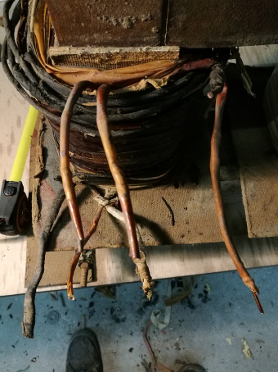

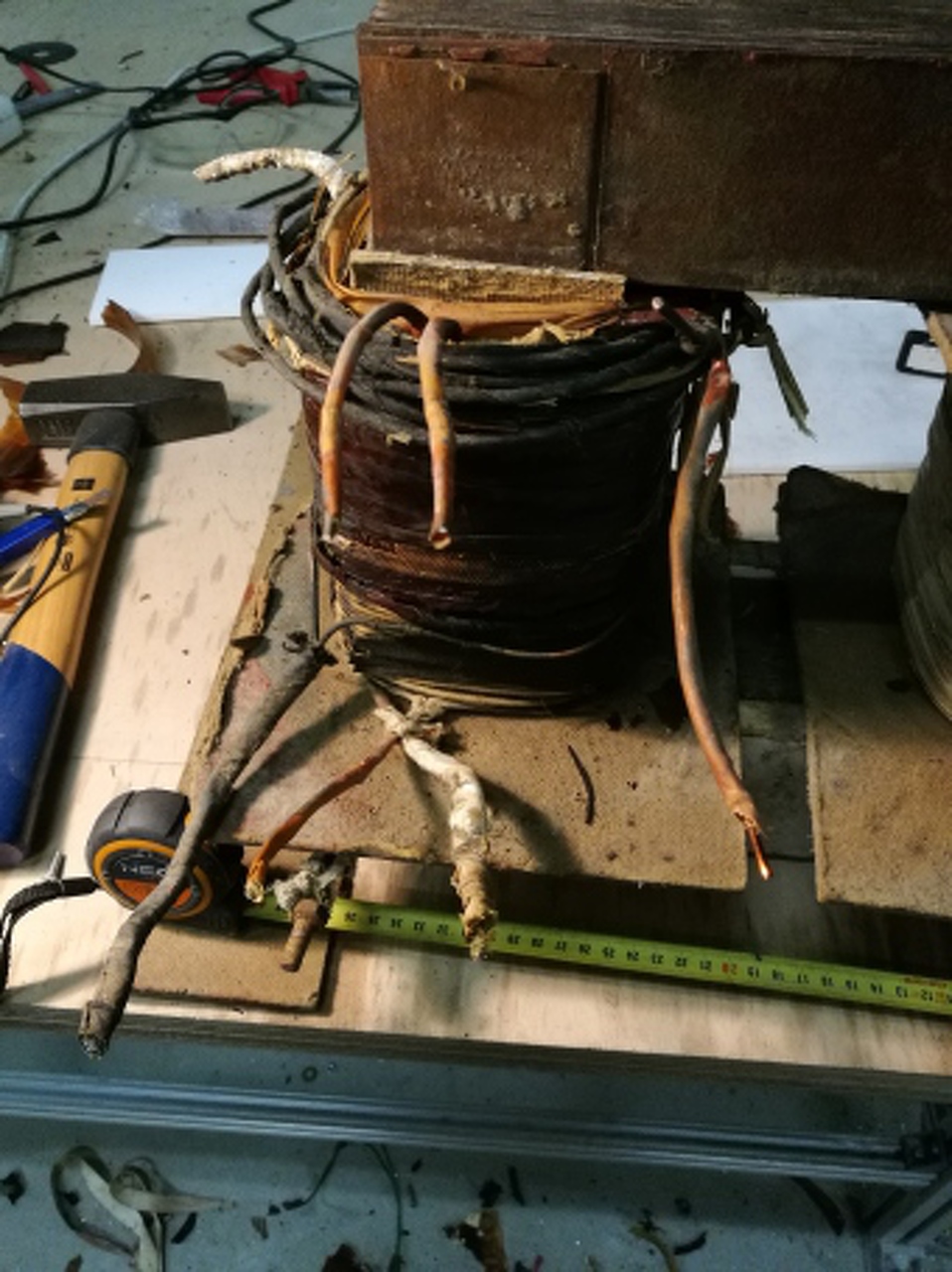

Hozzájutottam egy hegesztő trafóhoz. Sajnos elég leharcolt állapotban kaptam meg. A szekunder oldala félig aluminium huzallal volt, félig pedig szigetelt réz vezetékkel. A trafót eddig hegesztésre használták, de azt mondták, hogy át lehet kötni 400V-ra is, mert hogy van olyan kivezetése. A szekunder oldalt letekertem, mert elég összevissza volt aztán láttam, hogy a bal oldali tekercs mintha meg lenne égve. A primerkör huzalátmérője: d=2,4mm. És van rajta elég sok kivezetés amelyekről nem tudom mire valóak. Szeretném megcsinálni a bal oldali tekercset is, és a szekunder oldalt is tekerném rá utána. Co hegesztő trafónak szeretném későbbiekben használni. A jobb oldali biztosan működik mert kipróbáltam. Olyan kérdésem lenne, hogy hogyan indulhatnék neki?

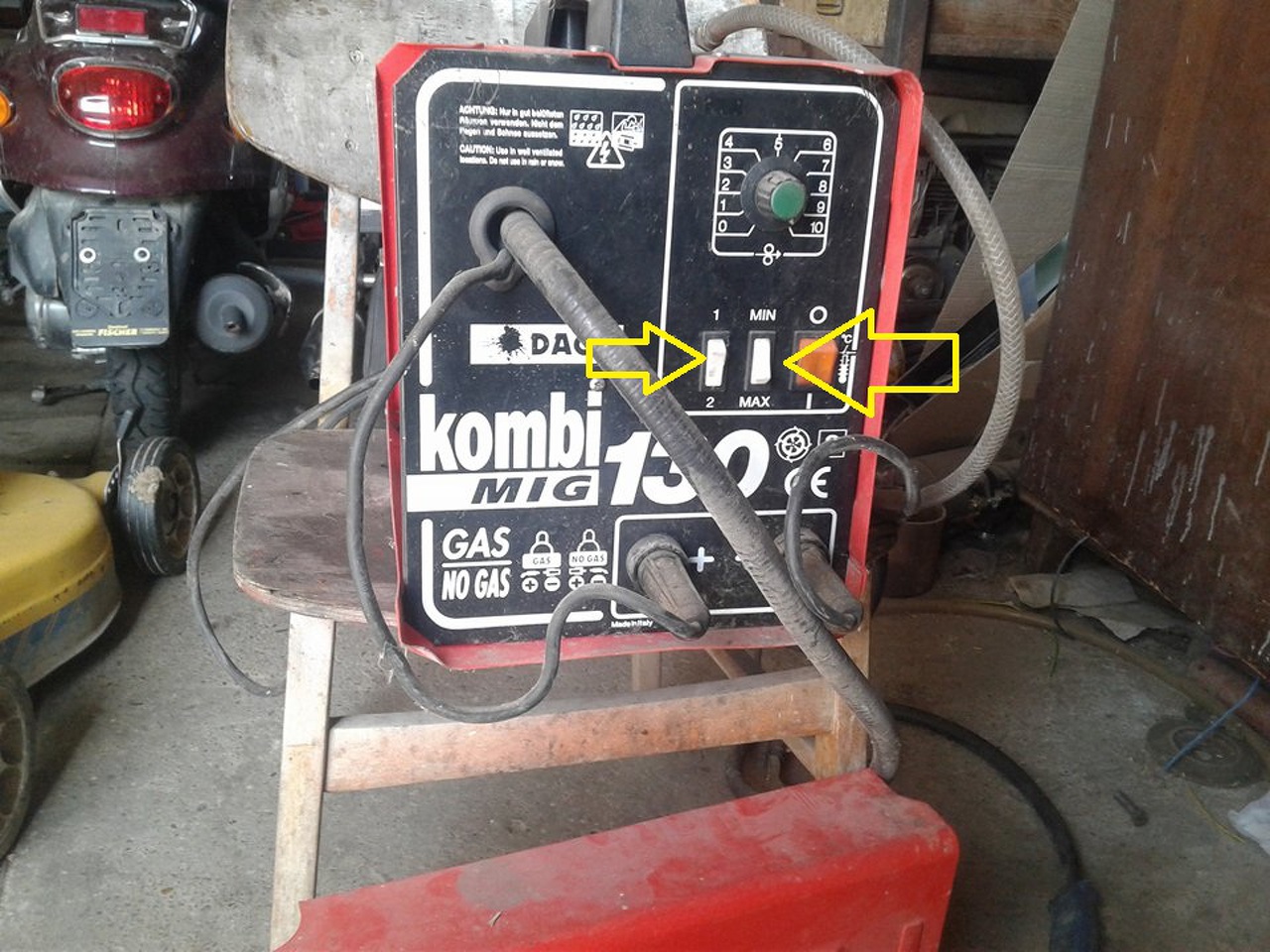

Azt sem értem, hogy miért van két kapcsolóm? Mármint a főkapcsolón kívül. Van egy 1-2 megjelöléssel és van egy min-max. állású. Ha ezek fokozatok, akkor miért nem egy fokozat kapcsoló van beépítve? Addig rendben hogy a vastag anyagokat max. 2-esen tudom hegeszteni, de ha mondjuk visszább akarom venni, akkor mit kéne kapcsolni? min-2, vagy max-1? Nem tudom érthető-e amit leírtam?

(#) kila válasza Honda130 hozzászólására (») Dec 16, 2017 /
Gondolom hogy a fojtóra érted a második trafót...
A két kapcsolós erősség szabályozás előfordul, nekem egy magyar gyártmányú akkutöltőm ugyanígy kapcsolja a trafó primer megcsapolásait, gyakorlatilag 4-állást így megvalósítva.
Érthető amit írtál, valahogy így működik sorban 1 -min1, 2- min2. 3- max1. 4- max2.
A főtrafó primer tekercse un. megcsapolásos a min-max, 1-2, -kapcsolókon állítod be hogy hány menetes legyen a primer tekercs...

(#) szendi001 válasza szulek hozzászólására (») Dec 16, 2017 /
Merő életveszély. Valójában az egyik megoldás az lenne, hogy szétszedve újra meg lenne tekerve.
Problémák: Fa nyirkos lehet. Az egész átüthet. Meghalni nem érdemes. Ha legalább egy Fi reléd van, neki lehet állni...végül is. A primert teljes menetszámmal bekötve meg kellene mérni a szekunder feszt. Ugyanezt tenni több primer beállítással. Az áramot az is szabályozza, ha a primer az egyik oldalon több menetszámmal van bekötve mint a másikon, így a csatolás csökken a tekercseken. A leégett részeket le kéne venni. Ha a primer jó állapotban, van akkor áttekerni megfeleleő hőálló polimer szigeteléssel és ráküzdeni egy új szekundert. Annak tudatában, hogy egy használt Tescos trafó egy tízes, nem biztos hogy megéri.Bővebben: Link Itt vannak referencia számok.

(#) Honda130 válasza kila hozzászólására (») Dec 16, 2017 /
Folytó? Am meg mi? Mit csinál az?
Akkor ezek szerint 4db kicsatolás van a nagy trafó primer körétől és ahogy egyre nagyobb állást kapcsolok, annál több menetszámon folyik áram és így egyre nagyobb feszültségből állítja elő a szekunder feszültséget? Ennek arányában a szekunder tekercsén ugyanazon menetszámnál nagyobb feszültség indukálódik, ennek megfelelően nagyobb áram tud folyni? Ha jól írtam, akkor értem.
És mi indítja el a hegesztő áramot? A Nyomógombal vezéreltetek egy relét és az bekapcsolja az adott primer kört? Gondolom ez is le van relézve igaz? Nem hinném hogy a fokozat kapcsolókon menne át a primer áram. Akkor elképzelhető hogy mindegyik fokozatnak külön reléje van?
Igen, csak fordítva az áttétel a primer menetszám csökkentéssel kisebbedik tehát nő a kimeneti feszültség, a primer áram "átmegy" minden aktív fokozatkapcsoló érintkezőn, a 16-20 A-t bírniuk kell. A relével a trafó betáp minkét ágát kapcsolod, a fokozatok a trafó előtt vannak...
