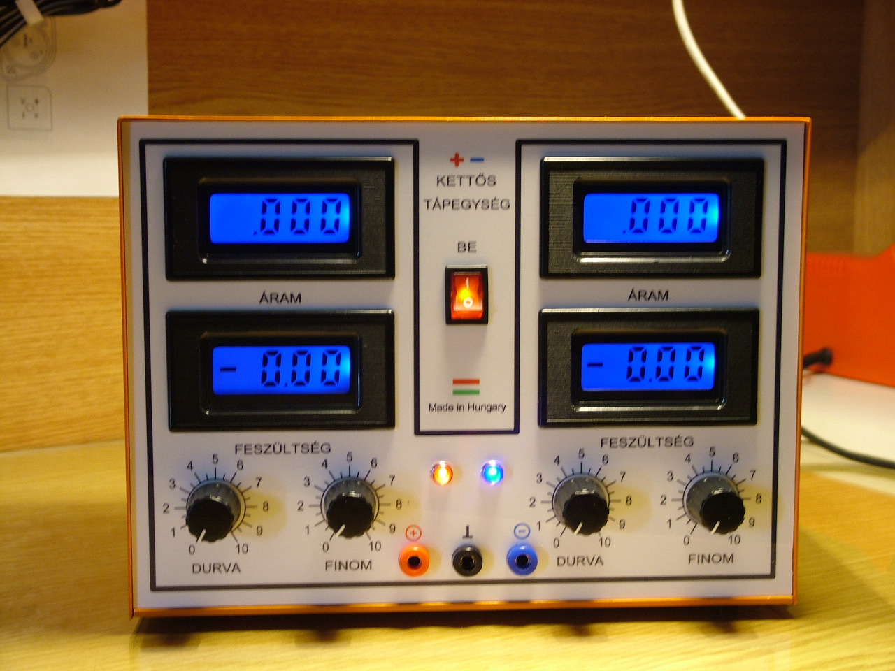

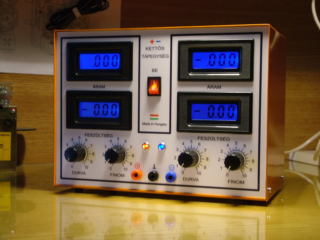

Gratulálok! Nekem tetszik! Azok a retró műszerek feldobják nagyon.

Nekem nagyon tetszik, jobban mint a digitális kijelzős, csilli-villi tápegységek. Kapcsolási rajzot, ill. alkatrészlistát tudnál közzétenni?

Az áram kijelzése praktikusabb is így mint digitálisan, amin az ingadozó vagy az impulzusszerű áramfelvétel nem nyomon követhető.
(#) JZoli válasza Ge Lee hozzászólására (») Dec 14, 2017 / 1
"A számból vetted ki a szót."Éppen ezt akartam írni én is. A mutatós műszerek látványosabban mutatják a változásokat, persze a megfelelő méréshatárban!
Szerintem is nagyon jó lett az a táp!

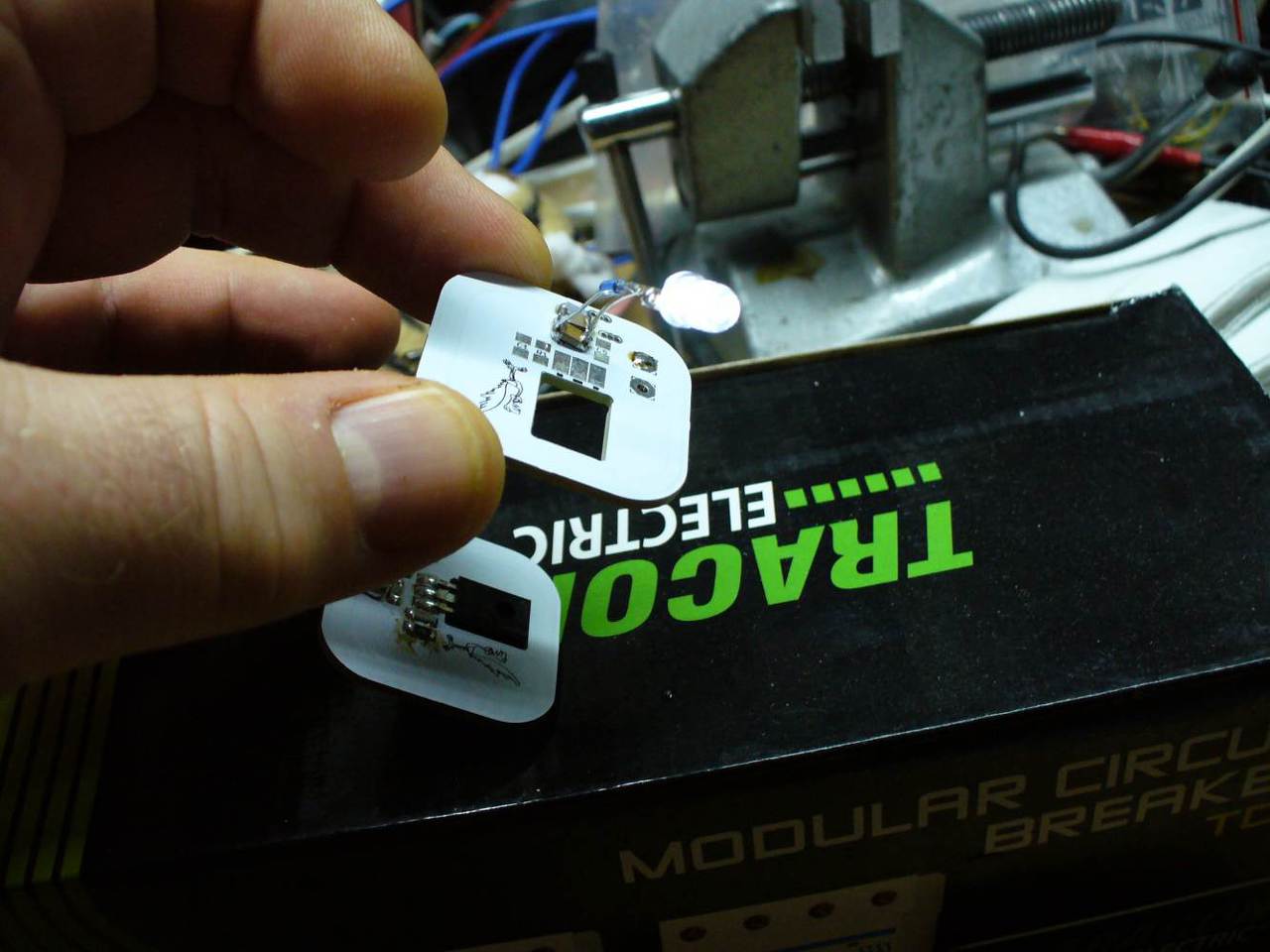

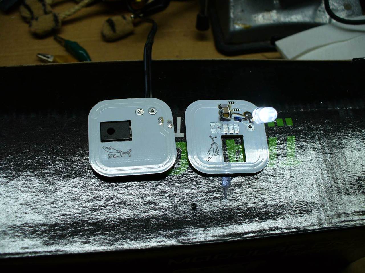

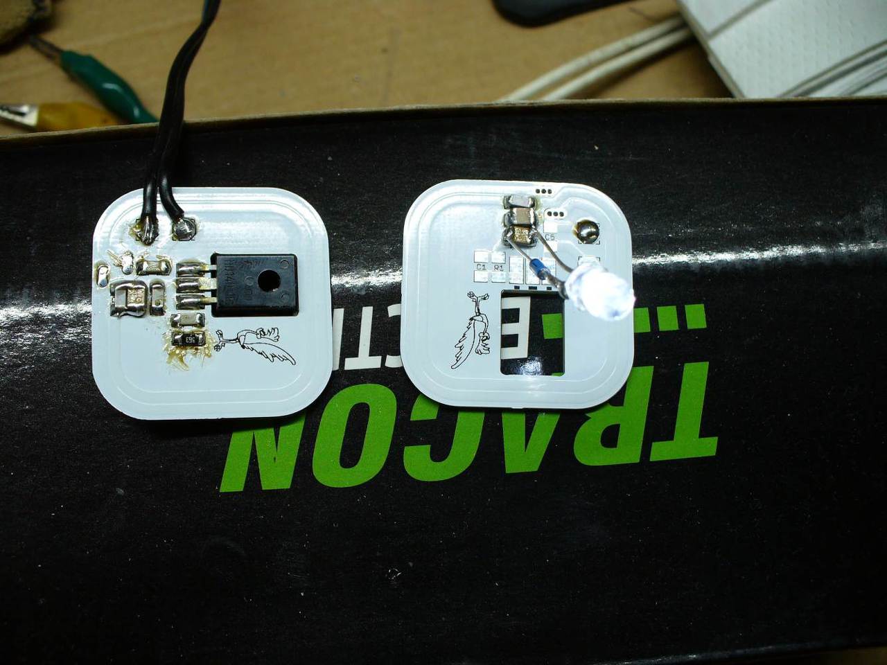

Az egyik kínai nyákgyártónál karácsonyi akció van (ingyen gyártanak 10db 10x10cm-es nyákot), így egy nyáktervemre gyorsan feltettem (más egyebek mellé) a "ledes gyertya" kicsinyített méretű elektronikáját.

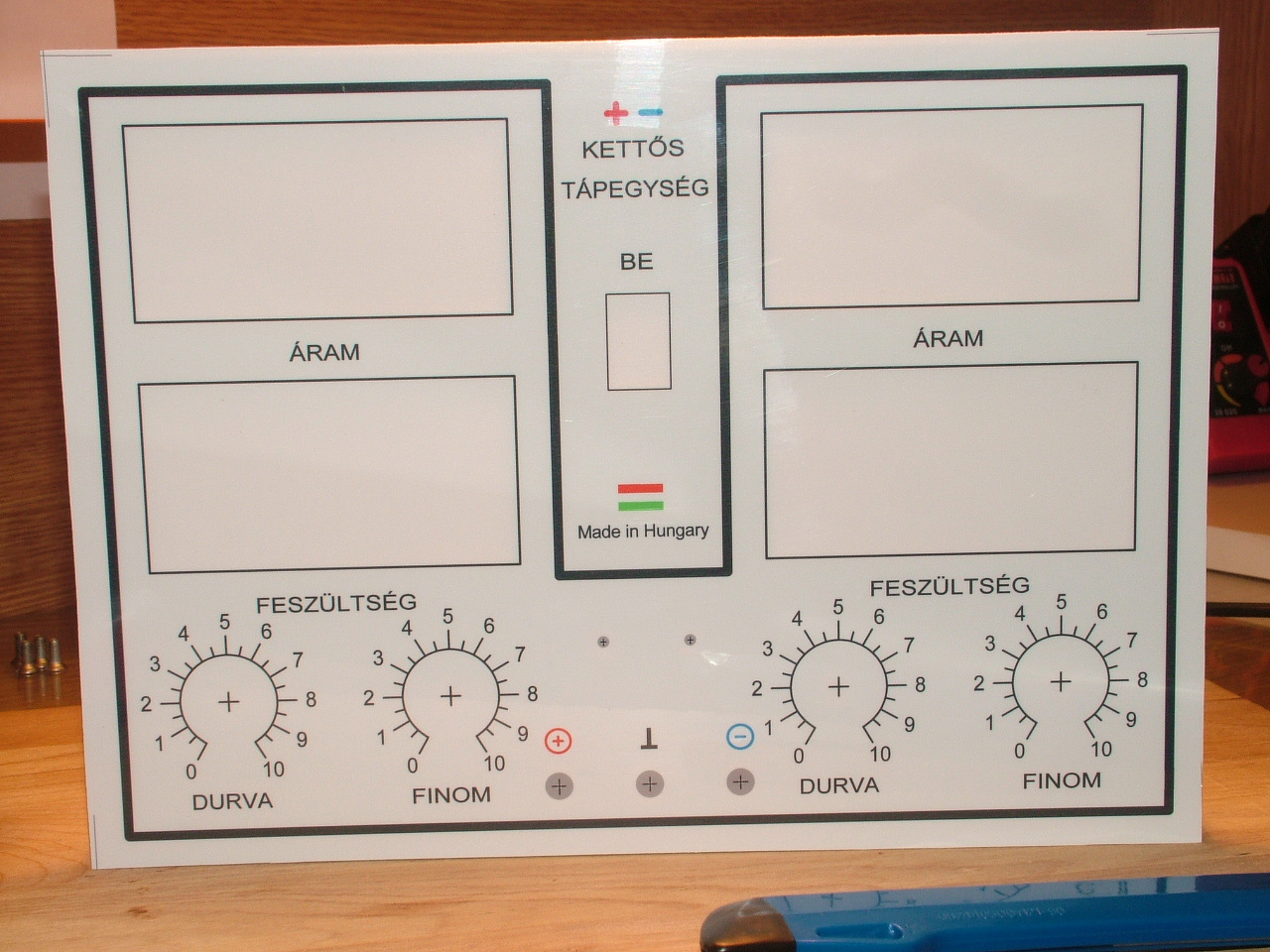

Üdv. Mindenkinek, sziasztok!
Kedves fórumtársak! Nagyon szépen köszönöm Mindenkinek a hozzászólását, észrevételét, és a rengeteg "felfelé tartott kezet"!
Tartottam tőle, és nem alaptalanul, hogy az előlap feliratozása vitákat fog gerjeszteni, és nagyon sajnálom, hogy ez bekövetkezett! Az általam tisztelt, igen nagyra becsült Alkotó fórumtársnak még p.ü.-ben elmagyarázom, hogy én hogy állok a feliratozáshoz. Mindenkit megkérek ezúton is, hogy valóban fejezzétek be az erről szóló vitát, és ne írjatok ezzel kapcsolatos szöveges hozzászólást! Akinek tetszik, az jelezheti itt egy "felfelé tartott kézzel", akinek nem az meg nyomjon egy "lefelé fordított kezet"!

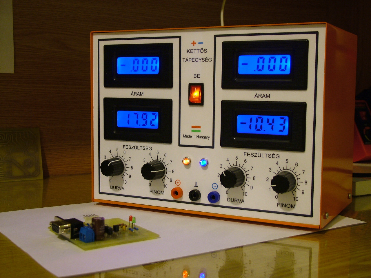

Hogy Alkotó fórumtársat egy kicsit kiengeszteljem, teszek ide olyan táp képeket is, amit biztos nem kifogásol majd! (hú-ha most látom, hogy ezen is van "Magyar termék").
Ezt is én építettem, sőt régen tervbe vettem már, hogy egyszer építek az otthoni jól bevált labortápom helyett egy komoly "Alkotós" labortápot, és az Ő tiszteletére azon csak magyar feliratok lesznek!
Még egyszer köszönök mindent, és derűs estét kívánok!
István (manolo)
(#) killbill válasza manolo hozzászólására (») Dec 14, 2017 / 4
Mindegy, hogy magyar vagy angol a felirat, amíg a gombokon a skálázás nem valós. De kétségtelenül szép munka.

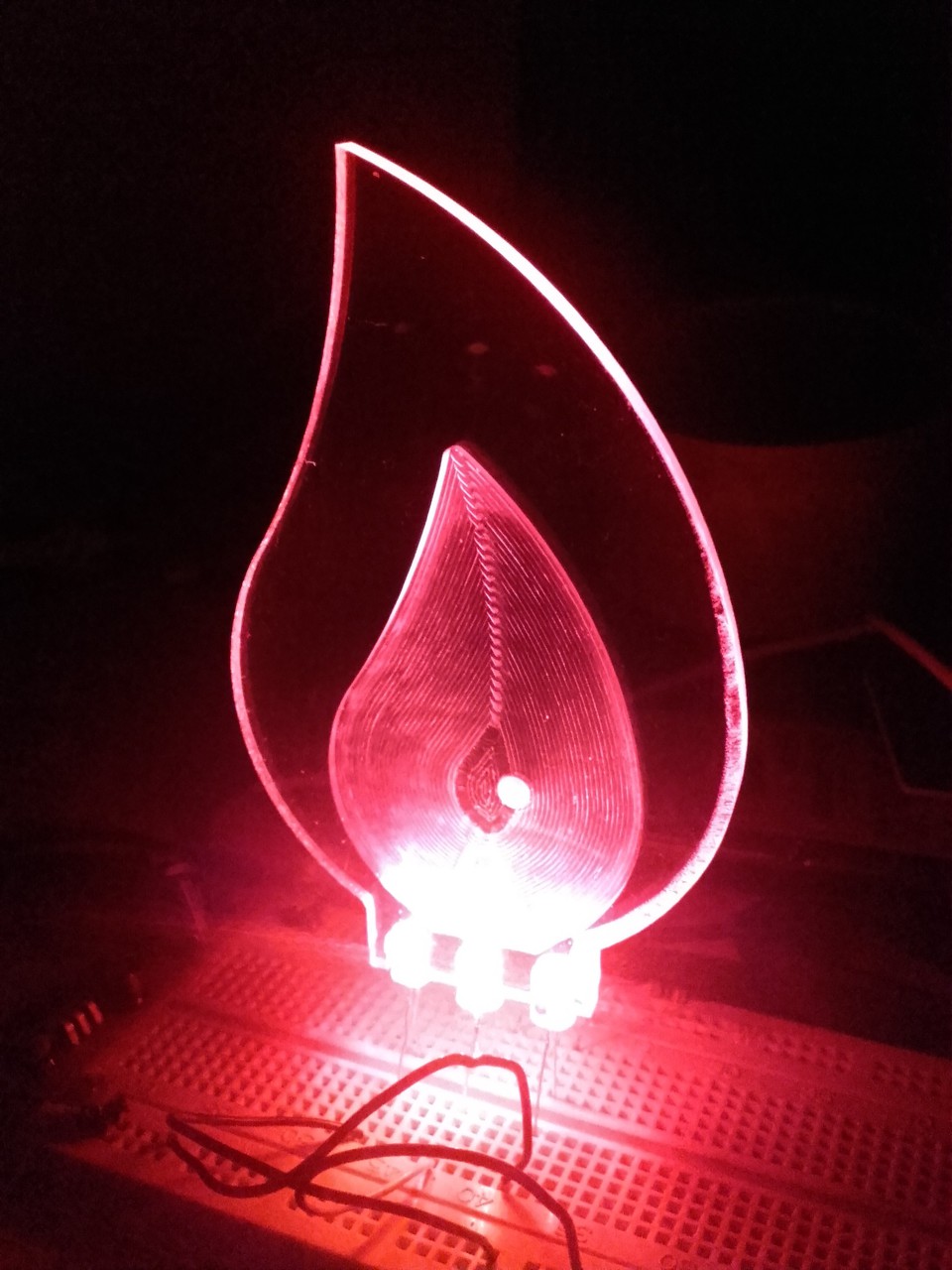

Én is egy led-es gyertyán (inkább teamécses) dolgozom. A láng formát cnc-vel martam ki egy 4mm vastag polikarbonát lemezből. A szerszám előtolás/fordulatszám még beállításra szorul, mert feltekerte a forgácsot, ami a súrlódástól megolvasztotta az anyagot, ez látható hibaként.

És hogyan került rá a képem ??
(#) csatti2 válasza Keresztes Vitéz hozzászólására (») Dec 15, 2017 /
Egyélű késsel próbáltad? Ha nem, szerezzél be egyet min. 2mm átmérővel, sokkal könnyebb vele polikarbonátot vágni ilyen melegedési probléma nélkül.
(#) Keresztes Vitéz válasza csatti2 hozzászólására (») Dec 15, 2017 /
2 mm-es kétélű maróval dolgoztam. Az elején volt csak gond. Visszavettem a fordulatszámot, aztán már is jobb lett.

Gyermek koromban szerettem a Kengyelfutó Gyalogkakukk című rajzfilmsorozatot. Kerestem a neten egy ilyen Kakukk-ot, és megrajzoltam az Eagle-ben.
(#) Skori válasza Keresztes Vitéz hozzászólására (») Dec 15, 2017 /
Nagyon jól néz ki!

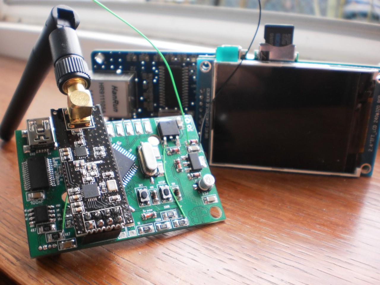

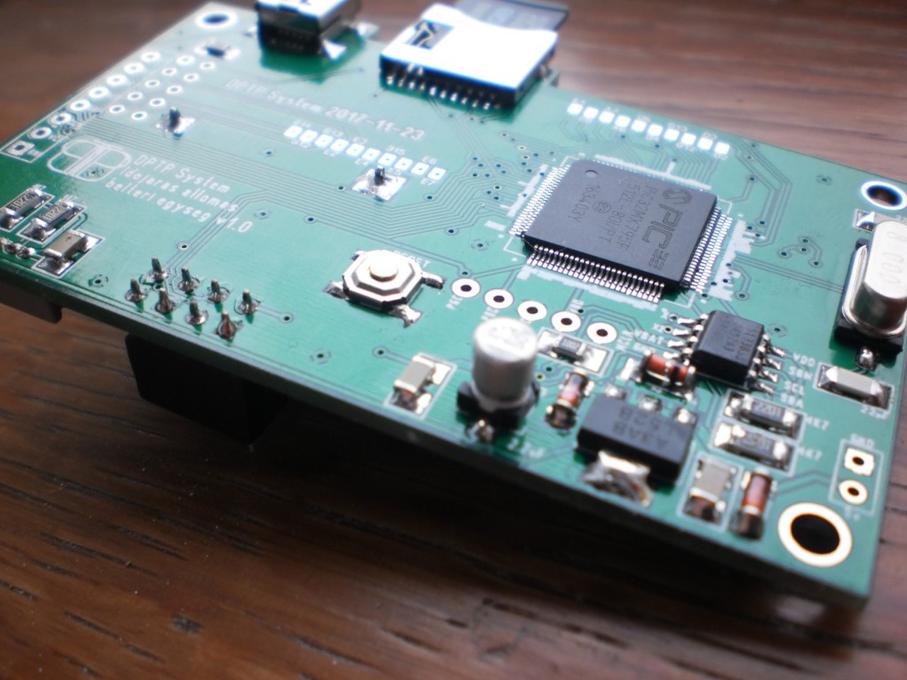

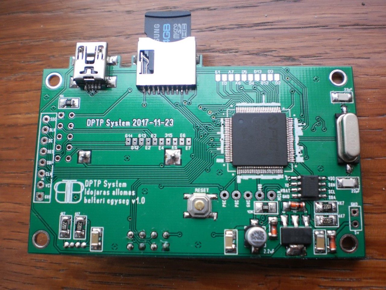

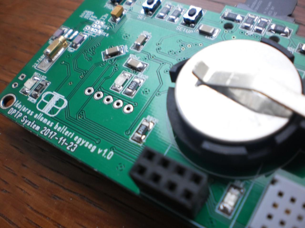

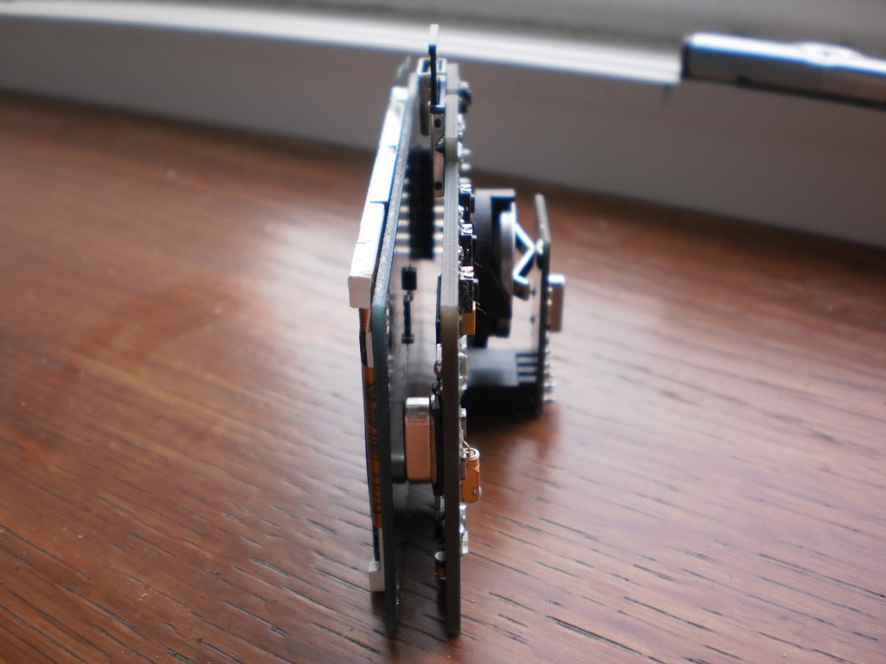

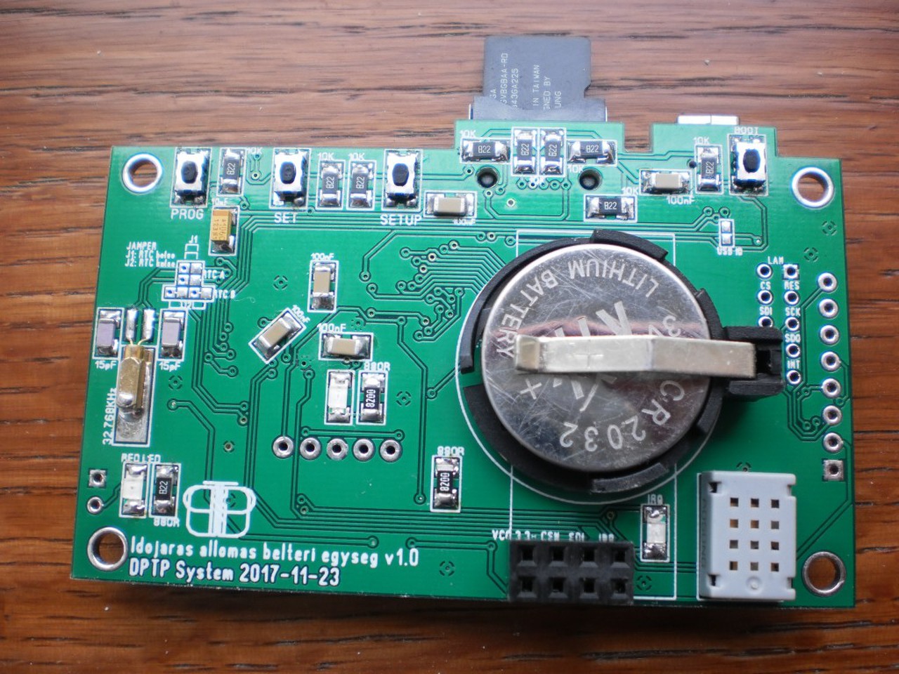

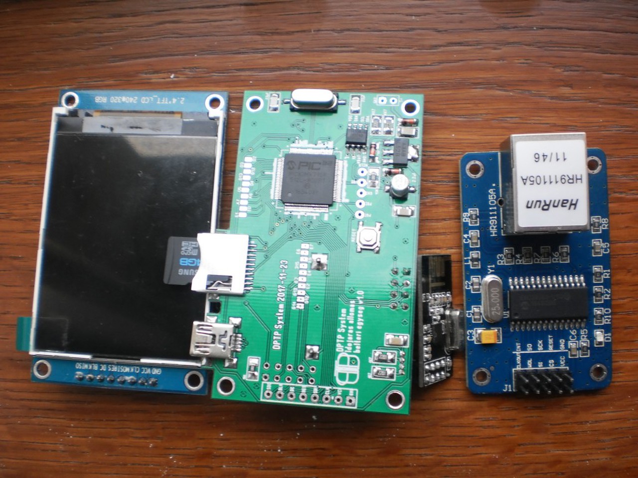

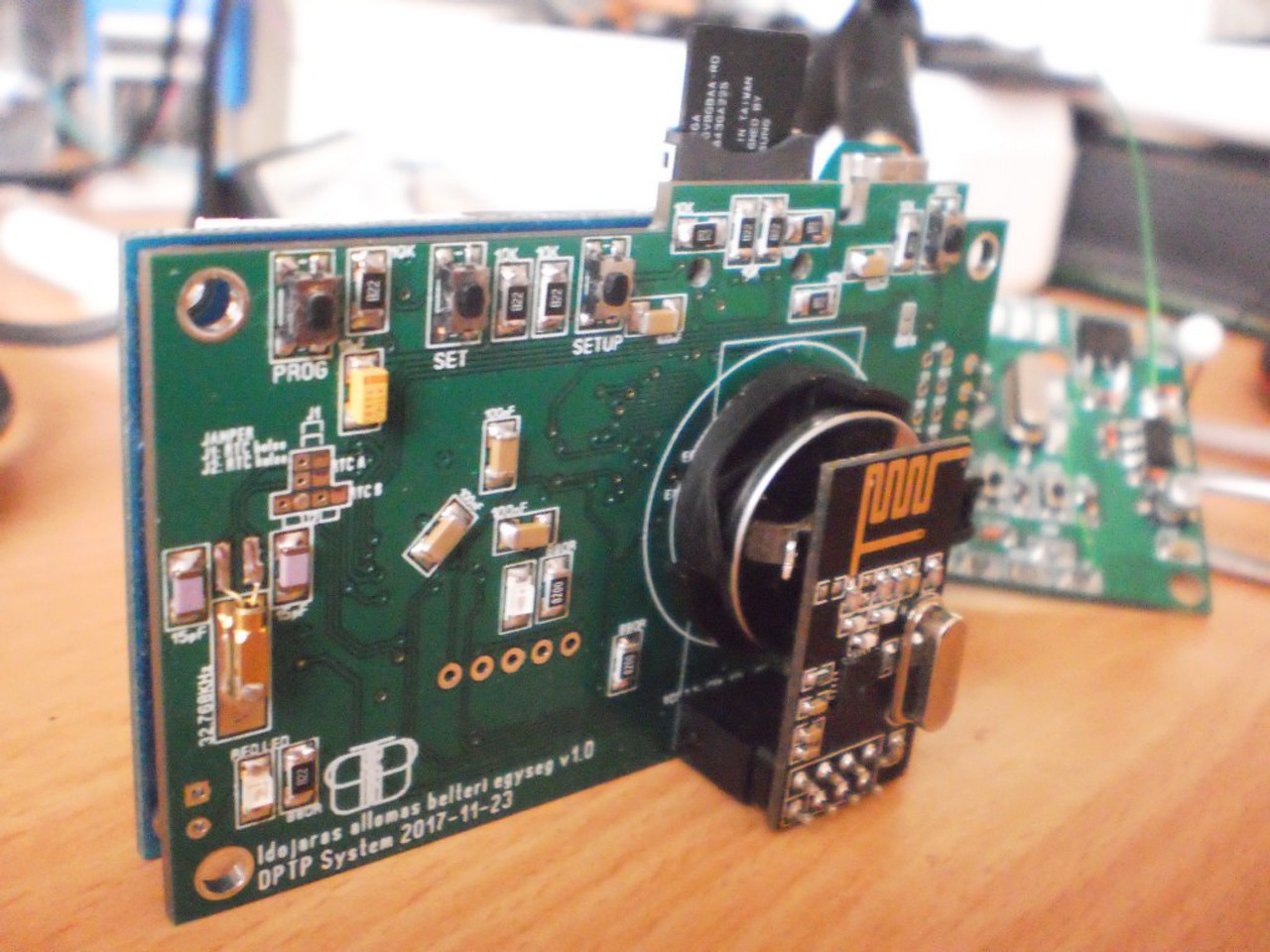

Ahogyan ígértem, és előbb mint gondoltam, osztok meg pár képet az időjárás állomásom beltéri egységéről. És azért előbb mert valami rejtélyes módon, nagyon hamar megkaptam a legyártott nyákokat. Még, ha itthon gyártattam volna le (nem sürgősségivel), akkor sem kaptam volna meg ilyen gyorsan az elkészült tervek alapján legyártott nyákokat. Pontosan Nov.24-én adtam le a terveket és tegnap Dec. 15.-én már kézhez is vehettem a csomagot. Azért ez nem semmi..
Nos a beltéri egység még csak hardveres részét tudom megmutatni, a program rész még sokat fog finomodni, esetleg majd a végén erről is osztok meg további infót és képet.
Most a beltéri egységről mutatnék párat..
Funkcióit tekintve:
Páratartalom mérés, hőmérséklet mérés, SD kártya kezelés (adatok folyamatos logolása), naptár és óra figyelése, 2.4GHz-es adó-vevő. A gombok jelenleg nem funkcionálnak, de ezen gombokkal lehet majd beállítani a naptárt és időt, illetve egyéb adatokat, mint pl: log file neve, két mintavételezés közt eltelt idő, és egyéb a kültéri egységet vezérlő beállítások.
A loggolás a kültéri és beltéri adatokból tevődik össze, ez nagyon sok hasznos funkciót képes lesz ellátni, de ez már a jövő. (van már ötletem, de nem akarom egyelőre lelőni)

(#) cross51 válasza don_peter hozzászólására (») Dec 16, 2017 /
Jól néz ki!
És egy aprócska megfigyelés eltűnt a megszokott sufni vezetékek, ez már egy végleges darab?
(#) don_peter válasza cross51 hozzászólására (») Dec 16, 2017 /
Köszi. Igen, ez egy végleges darab. Jó lett a terv, így nem kell átkötés..

(#) csatti2 válasza don_peter hozzászólására (») Dec 17, 2017 /
Az a rádiómodul nRF24L01 alapú? Én most égettem meg magam pár ilyennel (hamis IC-set küldtek a kínaiak, sokkal rosszabb hatótávolság, nagyobb fogyasztás és bugos kommunikáció), ráadásul a nyákra forrasztható példányt rendeltem és nem egyezik a lábkiosztása se a pótlására rendelt megbízhatóbb forrásnak.
(#) don_peter válasza csatti2 hozzászólására (») Dec 17, 2017 /
Igen nRF24L01+ modult használok. De a kicsi beépített antennás nem a legjobb.
Van egy külső antennás változata, az sokkal jobb.
Én úgy használom, hogy a kültérin egy külső antennás modul van a beltérin pedig egy kicsi beépített antennás változat. Igazából majdnem mindegy melyikre melyiket teszem a lényeg, hogy az egyiken legyen egy külső antennás változat. Eddig meg vagyok elégedve a működésével, ha minden fixen össze áll, letesztelem a hatótávot is.
Amúgy érdemes az adást mindig szűrni és, ha minden oké csak akkor tovább lépni.
Én ellenőrzöm az adatokat, ha ne jó ismétlem a küldést, így kiküszöbölődnek a hibák..
Rendeltem most egy olyan verziót is, ami ugyan nyákantennás de van rajta egy plusz erősítő IC is az nRF-en kívül, kíváncsi vagyok mennyit ér.
