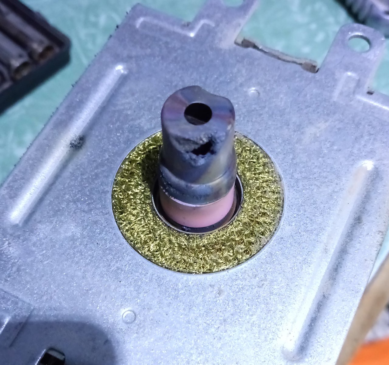

(#) Sinike hozzászólása Feb 4, 2018 /
Hali.
Van egy működő mikróm, de szikrázik. Lehet a magnetron csúcsot javítani vagy cserélni?
Köszi..
(#) ferci válasza Sinike hozzászólására (») Feb 4, 2018 /
Az a magnetron cserés lesz.
(#) uniman válasza Sinike hozzászólására (») Feb 4, 2018 /
Hello! Megoldható lenne, ha lenne mire kicserélni (pár ismerősöm már sikeresen cserélte is!)...ráadásul a tiéd eléggé speciális antenna, belül is van még egy kis "lemezke". Egyszerűbb a magnetront cserélni.
A hozzászólás módosítva: Feb 4, 2018
Antennát cserélni eléggé meredek lenne...

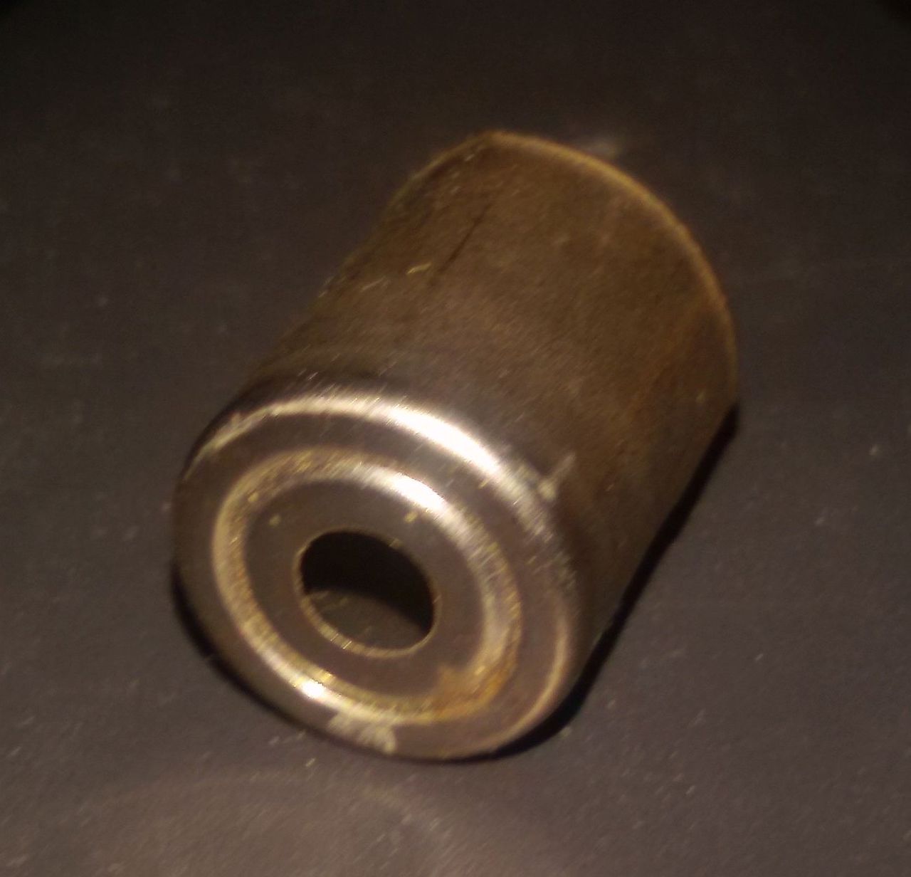

(#) uniman válasza ferci hozzászólására (») Feb 4, 2018 /
(Sose mond, hogy "nem lehet" ! Mond inkább azt, hogy a te ismereteid alapján nem tudsz megoldásról...) Nem mellesleg olyat is "elkövettek" már páran, hogy a "fémsapkát" eltávolítva továbbra is használják a mikrójukat.
A sérült fémsapkát egy "sniccerrel" oldalról többször óvatosan megkarcolva le lehet szedni...
"Egészségeset" már nehezebb úgy leszedni, hogy az felhasználható lehessen egy másik magnetronon.

(#) Sinike válasza uniman hozzászólására (») Feb 5, 2018 /
Köszi szépen, megpróbálom majd.
De még egy kérdés, ha nem ugyanolyan - teljesítményileg - gondolom, az nem jelent problémát?
Akkor már csak donort kell szereznem

(#) uniman válasza Sinike hozzászólására (») Feb 5, 2018 /
Hello! A mechanikus méretazonosság a lényeg...egy kis teljesítmény eltérés nem okozhat gondot.
