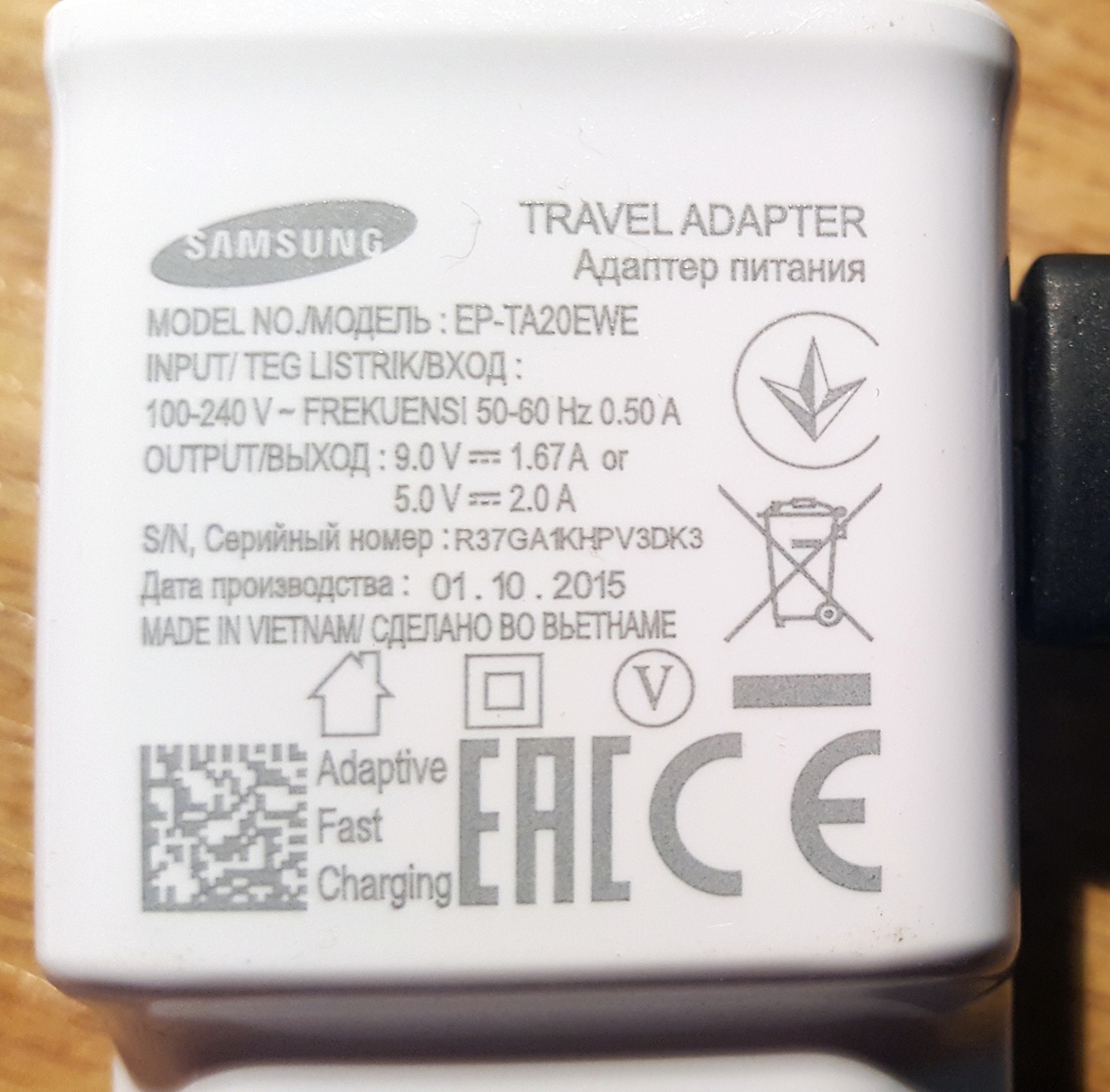

Véleményeket szeretnék kapni arról, hogy az autó szivargyújtójába csatlakoztatható telefontöltők USB kimenetén lévő 5V-os feszültség az
1. Valóban annyi-e? 2. Kiváltható-e mondjuk 7805-el, vagy egyéb stabilizátorral? 3. Kb. mekkora áramfelvételre lehet itt számítani. Felmerülhet miért nem mérem meg magam, de sajnos ezt csak úgy tudnám megtenni ha elvágnám a vezetéket, amit nem szeretnék megtenni. Konkrétan egy navigációt szeretnék úgy bekötni, hogy ne kelljen egy hosszú vezetékkel csatlakoznia a szivargyújtóhoz, hanem közvetlenül egy rövid vezetékkel, kapcsolható módon fixen bekötném mondjuk az autórádió csatlakozójában lévő 12V-ra. Van erre más bevált módszer? Esetleg lehet buktatója a gondolatomnak? Csak részben tartozik ide, de a töltők nem mindegyike 5V-os, hanem van ettől nagyobb feszültségű is. Pl. a Samsungom a saját töltőjével nem "töltést" hanem "gyorstöltést" ír ki. Lefotóztam a töltő oldalán a feliratokat, ami szintén arra utal, hogy nagyobb is lehet a feszültség.

A navigáció 5-700mA áramot is felvehet, bár a 7805 elvileg tudja ezt az áramot, de ha számolsz akkor a 7805-nek el kell fűtenie kb 7V*0,7A kb 5W-ot, ez nem kevés hő, valahová tenni kell. Arról nem beszélve hogy pocsékolás nagyobb teljesítményt kidobni az ablakon, mint amit a gps elhasznál. Vegyél valahol kapcsi táp modulkát, nem melegszik és takarékos, az ebay tele van vele. De vehetsz (vagy van is a fiókod mélyén) szivargyújtó töltőt is, és meghámozod, bedobozolod, béke van. Csak találomra rákerestem itt van 500 ft bedobozolva: Bővebben: Link A hozzászólás módosítva: Dec 11, 2017

Megrendeltem az Ebay-es ajánlást, mert ennyiért nem érdemes semmi mást tenni. Kivárom az érkezést, és utána kipróbálom. De ha ez ennyire nyilvánvaló és kézenfekvő a megoldás, akkor miért néztek rám ma bamba értetlenséggel a Skoda márkaszervízben, és a Láng autóalkatrész kereskedésben is. A szervízben egyáltalán nem is akartak segíteni, szinte sértésnek vették hogy bementem hozzájuk. A Láng-nál egészen más volt a helyzet, ott akartak volna, de csak kimondottan alváz szám alapján tudnak meglévő alkatrészt adni, és semmi egyéb ötletük nem volt, mégis eljátszottak a problémámmal vagy 10 percig.
