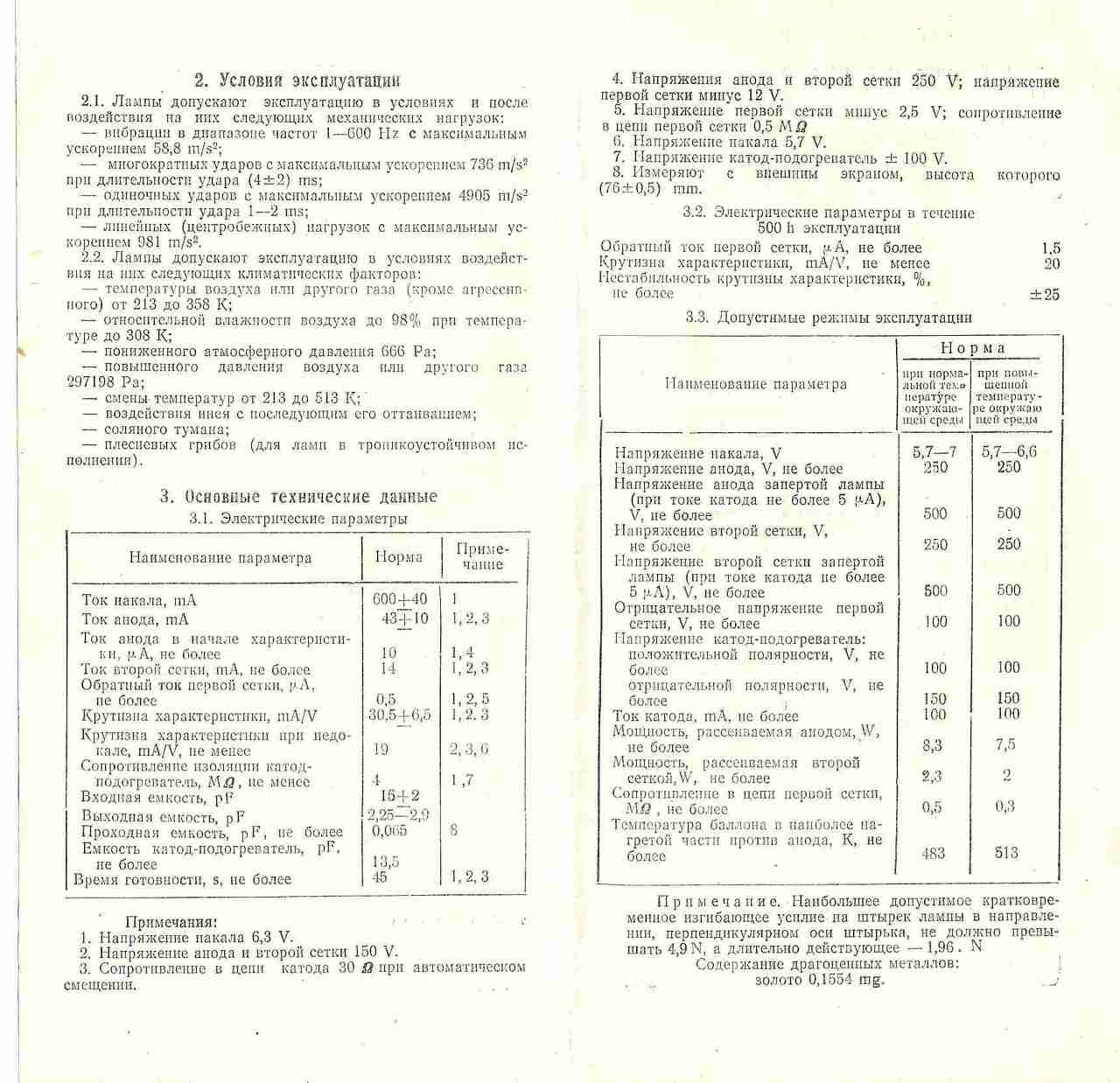

				Fordítsuk meg a dolgot. Egy E sorozatú csőnél sem szentírás az általa felvett áram, az lehet eltérő (a mellékletben feltöltött csőnél 500, +- 40mA, ami 8%). Na mármost a fűtőteljesítmény vitán felül P=UXI, tehát ebben az esetben sem egyforma két cső esetében, hiába kapcsoltunk rá laboratóriumi pontosságú 6,3V-ot. Nyilván, a gyártók kb. megsaccolják, milyen hosszú fűtőszálat tettek bele, meg milyen vastagot. Ezen múlik a feszültség,ill. az áram.  A problémád pedig az, hogy a fűtőtekercset méretezni akarod a csőhöz. Ilyen esetben szerintem botorság a 300mA-hez ragaszkodni, a trafót nem tudjuk "áramgenerátorként" tekercselni. Ha Tu lesz a felhasznált csövek nagy része, akkor én a katalógus középértékét venném alapol, pl. 14V-ot. Ui: PL504, vagy 509 esetében 27, ill. 40V-ra méretezett fűtőtekercset használtam, soha nem mértem meg az áramot, pontosan hova állt be. Nagyságrendileg úgyis jó lett, biztosan. A hozzászólás módosítva: Dec 23, 2017
