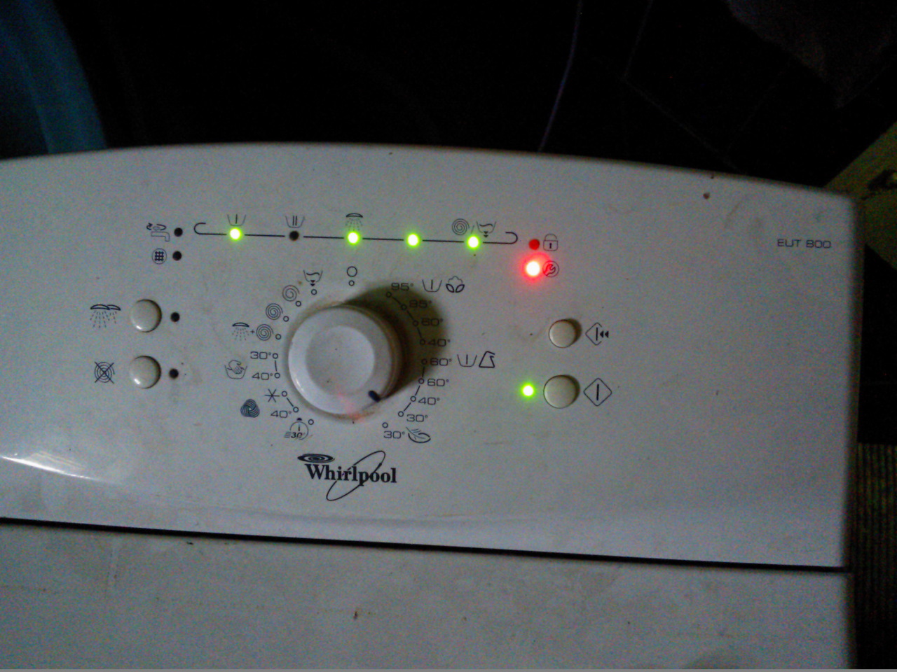

Whirlpool elöltöltős gép inditás után kb. 1 percel megáll és az alábbi hiba kódot dobja (mellékelt fotó), csak a start gomb ledje villog. A hibakód meghatározásához kérnék egy kis segítséget. Köszönöm.
A hozzászólás módosítva: Dec 20, 2017
(#) botesz válasza mindenes hozzászólására (») Dec 20, 2017 /
F23 nyomáskapcsoló vagy testes betét okozza.
(#) mindenes válasza botesz hozzászólására (») Dec 21, 2017 /
A betét már kimértem az rendben, a nyomáskapcsoló lessz a bűnös . Köszönöm!

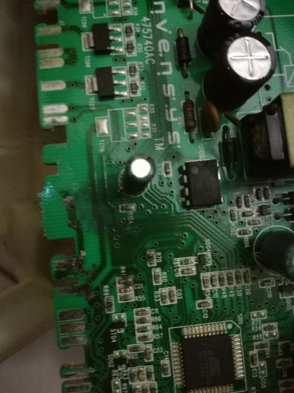

Sziasztok Szakik! Segítségre lenne szükségem. Candy GC4 1072 D1 típ. mosógépünk ma beadta az unalmast. Mosás közben észre vettem, hogy kinyomta a habot-vizet, nyilván sok volt benne a mosószer. Már szivattyúzott a gép mikor le akartam állítani, a programkapcsolót "Off" állásba tekertem, de a szivattyú ment tovább. Mire kihúztam volna a konnektorból, pukkanást hallottam és se kép se hang azóta. A nejem szerint már csinált ilyet máskor is (igaz, akkor nem volt pukkanás), áramtalanította, majd 1,5-2 óra múlva beindította és normálisan ment tovább a gép. De most semmi, meg se mukkan, a kijelző sötét marad. Kivettem az alján levő panelt, megjegyzem, hogy előtte nedves volt. És egy helyen égésnyomot láttam (a fotó mellékelve). Érdekes, hogy azon a csatlakozóponton (bal oldalt) ahol az égésnyom látható nem volt semmi csatlakoztatva. Nem tudom, hogy kivehető-e még az égésnyom mert nagyjából megtakarítottam... Nagyon szépen megköszönöm előre is a segítséget!
A hozzászólás módosítva: Dec 26, 2017
(#) zolika60 válasza csapo1002 hozzászólására (») Dec 26, 2017 /
Az nem égésnyom, hanem szénkefe por. Ne is nagyon törődj vele, bár lemoshatod. Azt vizsgáld meg, meddig jut a konnektortól el a feszültség. Így messziről a hálózati kábel bemeneténél lévő zavarszűrőre gyanakodnék. Gondolom abba is jutott hab.
(#) csapo1002 válasza zolika60 hozzászólására (») Dec 26, 2017 /
A zavarszűrő kondenzátorra gondolsz? Azt megnéztem, igaz csak maszek próbalámpával. A bemeneti és a kimeneti (fázis-nulla) pontokon is világított. Bár azt furcsáltam, hogy nem sült ki a kondi miután össze zártam...
Egy ilyesmi egység a gép alján, közvetlenül a hálózati kábelen. Ne próbalámpát használj, hanem mérj. Ha az hibás kihagyható, nélküle is megy a gép, csak a környékben zavarja a TV, rádió vételt ezért előbb utóbb pótolni illik.
Igen, ő az a mit mutatsz. Az én esetemben a gép tetején van, ott megy be a hálózati kábel. Ja, azt elfelejtettem írni, hogy a panelen egy helyen mértem fázist, a "bemeneti" csatlakozónál. Tehát elvileg a panelig elmegy az áram...
Nulla is volt ott? Ezért mondom, hogy feszültséget mérj.
Végül is a kondenzátor kimeneti pontjainál is világított a próbalámpa, ami jelzi, hogy jelen van a fázis és a nulla is... Bocs, hogy okoskodok, csak jelenleg nincs lehetőségem műszerrel rámérni...
(#) zolika60 válasza csapo1002 hozzászólására (») Dec 26, 2017 / 1
Akkor a panel bemenetén is vesd be a próbalámpát. Eszközök nélkül nehezebb eredményre jutni.
Lent a panel bemenetén is jelentkezik a fázis-nulla... Esetleg nincs valahol egy biztosíték ami elszállhatott?
Sajnos a konkrét gépet nem ismerem, csak messziről találgatok. Tán botesz kolléga nemsoká erre jár és lesz konkrétabb tippje.
(#) Dino71 válasza csapo1002 hozzászólására (») Dec 26, 2017 / 1
Hát szerintem az igen zárlat volt amit letakarítottál.Nem csak kefepor. Onnan kellene visszamenni és az alkatrészeket kiméregetni. Na de ezt egy próbalámpával igen nehéz lesz, ha nincs egy műszered és nem tudod hogy mi micsoda a panelen. inkább vidd el egy műszerészhez nézze ő át.
(#) botesz válasza csapo1002 hozzászólására (») Dec 26, 2017 / 1
Valószínűleg elpukkant a táp ic.Műszer nèlkül nehéz lesz.
(#) csapo1002 válasza botesz hozzászólására (») Dec 26, 2017 /
Szia. A panelen látok még egy R41-es jelű pici alkatrészt (feltételezem ellenállás), ami körül szintén égésnyomokat láttam....
De igaz, nem kísérletezek illetve találgatok, elviszem egy műszerészhez, hogy nézze át a panelt...
