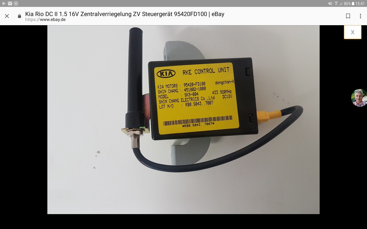

Sziasztok. Búék mindenkinek. 2004 es évjáratú 1.3 kia rio kombiban hol találom a központi zár elektronikát?
(#) Lezli46 válasza xitibi hozzászólására (») Jan 2, 2018 /
Ez egy 2004-s Kia.Ria Közp.vezérlö képe..., általában bal vagy jobb lábbnál oldalt szokott lenni..,esetleg ritkán csomagtér jobboldalára csavarozva.., múködtesd a központit.,szerencsés esetben hallani fogod a relék kattanását.,ujjabb Riáknál lehet a BCM biztitáblába is integrálva
Ha távezérlés érdekel :
Negativ tipusú.,Kormányszár baloldalán ., Fehér csatiban.,ZÁRÓ: PIROS... .,NYITÓ:SÁRGA.
A kormányszár baloldalán van a modul., ha van gyárilag R.F -s távadó.., de szinek a Fehér csokiban biztos korrektek.,esetleg helyileg máshol., pl Biztitábla mellett .,vagy akár B.Táblában...

(#) xitibi válasza Lezli46 hozzászólására (») Jan 2, 2018 /
Szia. Köszönöm szépen. Mi lehet a probléma ha akkumulátor csere után nem nyitja - zárja az ajtókat a távirányító?
(#) Lezli46 válasza xitibi hozzászólására (») Jan 3, 2018 /
Feltételezhető hogy gyári a távvezérlés és nem utánszerelt?
Különálló 2 vagy 3 Gombos a Távirányitó?
Vagy ugyanez ,de Kulcsal egybeépitett?
Ha középen van akkor az sajnos az OBD2 16Tüs.,standerd csatlakozó..,nem jó jel egy reprogramozáshoz....ha nincs gyári diag kéznél...
Ilyen 20 Tüs Fekete csati.,akku mellett , lett volna Ok-s.,ez biztos müködött volna., már csináltam.., Utána nézek, de félő hogy az Obd2 csatiról csak gyári diaggal fog menni..., jelentkezem ha tudok valamit

(#) Lezli46 válasza xitibi hozzászólására (») Jan 4, 2018 /
Ha nincs a 20 Tüs akkor kb ezek vannak..,95% hogy manuálisan nem lehet ujraprogramozni.
1.Én egy kulcsost keresnék (egy profi kulcsost.., nem egy mezei másolót...) .,profi programozógéppel 5perc felrakni.., bár könnyen előfordulhat hogy .,érthető modon csak a saját távadóját (A polcán lévőt...) "tudja" felprogramozni.
2.Kia-Hunday diaggal., márkaszerviz..,
3.Kia-Mazda- Ford relációkban lévő manuális reprogmann-leirásokat kiprobálni a "barátunk"-nál sok leirás-video van ..,Mindkét távadóval megkell csinálni! általábanX idön belül...,
4.Egy utólagos kinait beszerelni., én azt ajánlanám ,amihez egy bekapcsolást jelző LED is van..,max.7-8000Ft..,Te is betudod szerelni jó félóra alatt..,többtucatot szereltem és egyet sem hoztak vissza!
