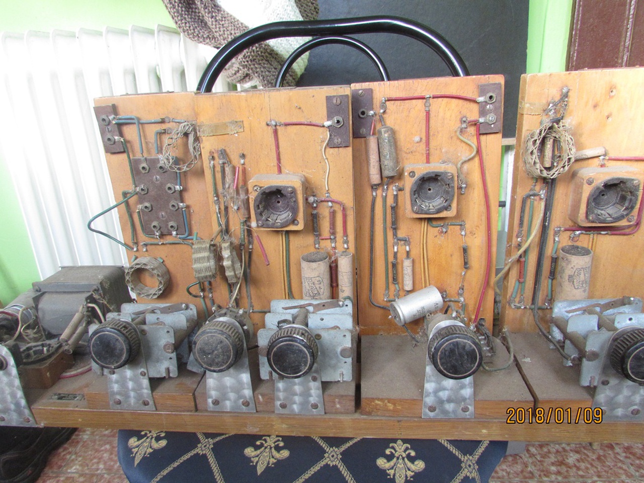

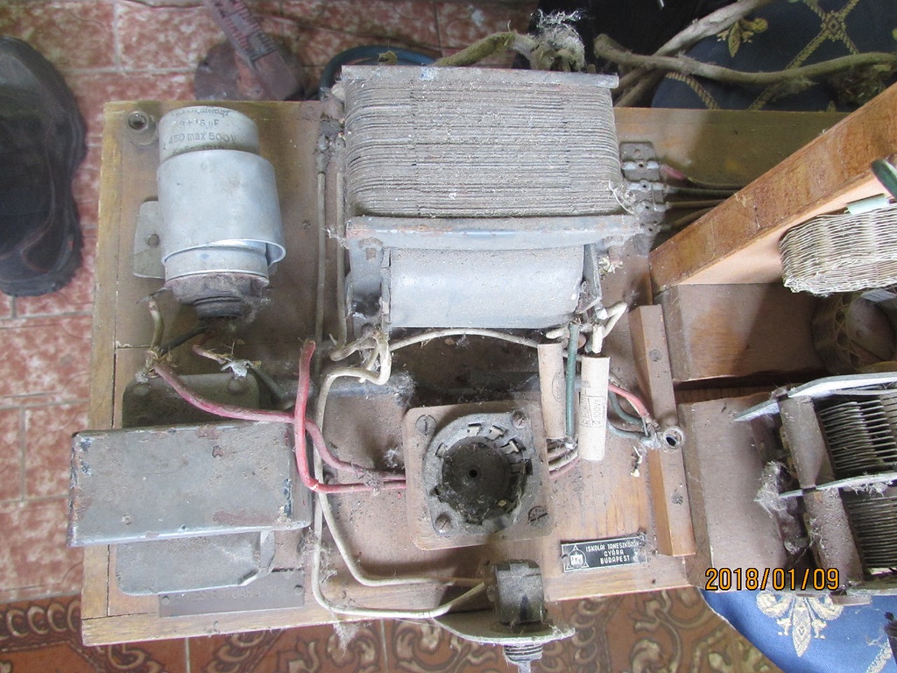

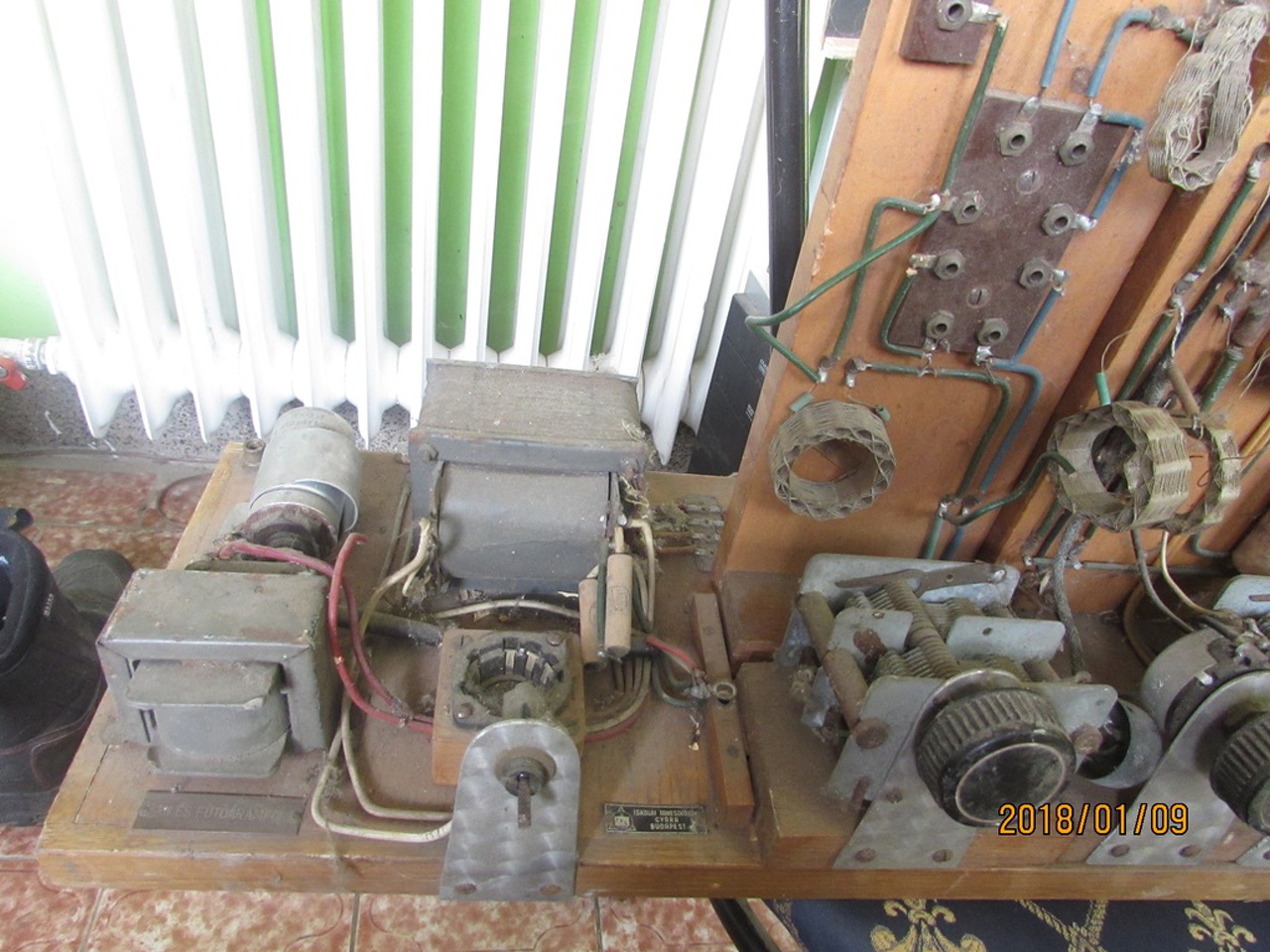

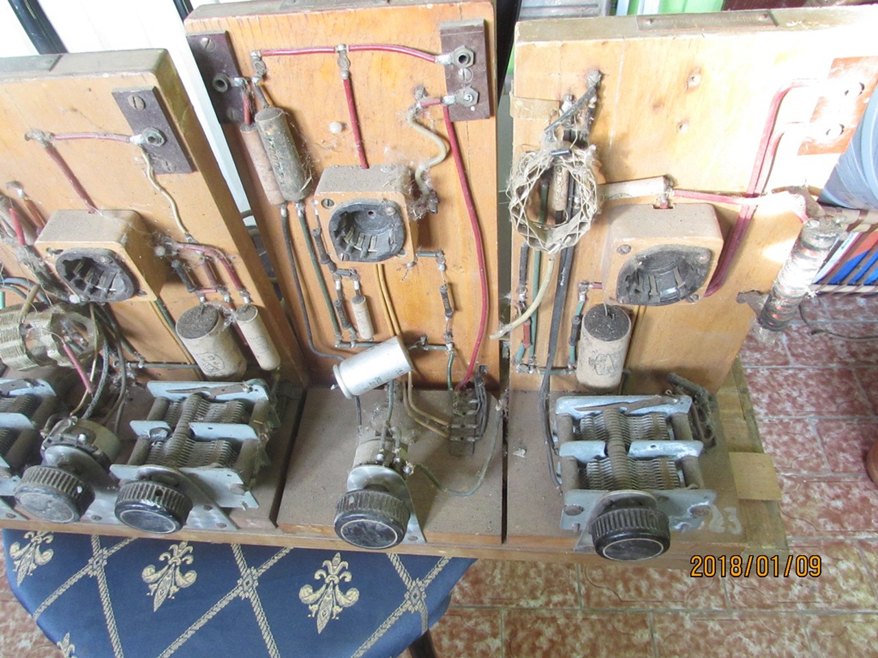

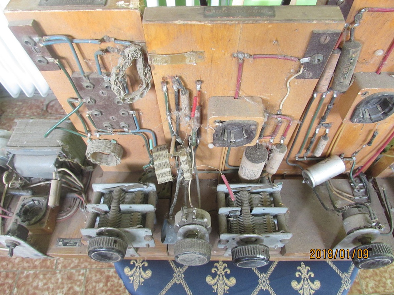

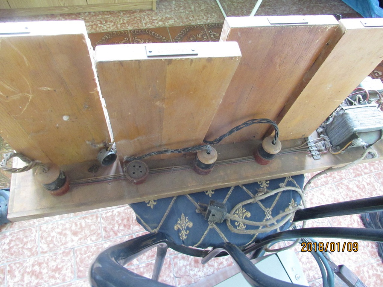

(#) Janó bácsi válasza keszeg01 hozzászólására (») Jan 9, 2018 /
Lesz vele meló bőven. Újra kell építeni, majd az egészet. Meg nem is lesz olcsó. Kell 4 cső, tekercsek egy részét le kell gyártani, cserélendő az összes papírkondi, elkó, stb. Meg mechanikus munka is sok lesz vele. Szóval hajrá, innen szép nyerni.
A hozzászólás módosítva: Jan 9, 2018
(#) Gafly válasza Janó bácsi hozzászólására (») Jan 9, 2018 /
De ugyanakkor, darabonként is lehet vele haladni, és így a sikerélmény is garantált
(#) keszeg01 válasza Janó bácsi hozzászólására (») Jan 9, 2018 /
Jó napot.
Nem is érzek magamba elég tudást és gyakorlatot a felújításához.
Majd később eldől mi lesz vele .
(#) gkari válasza keszeg01 hozzászólására (») Jan 9, 2018 /
Pedig pont ez a kiváló példa arra, hogy ennek a felújítása közben szinte az összes "csöves" alapozó-tudás megszerezhető.
(#) keszeg01 válasza gkari hozzászólására (») Jan 9, 2018 / 1
Szerintem egy pótolhatóbb rádióval kell kezdeni, a neten se találni sokat róla.

(#) fecameca válasza Janó bácsi hozzászólására (») Jan 10, 2018 /
Azt hiszem engem már nem érint, hogy valami ilyesmibe botlok, csupán csak kíváncsiság. Ezek a világháború előtti csövek beszerezhetők, vagy után-gyárthatók? Ha jól emlékszem Janó bácsi is modernebb elektroncsöveket szokott valahogyan beleoperálni az ilyeneknek a burájába.
(#) Janó bácsi válasza fecameca hozzászólására (») Jan 10, 2018 /
Kaphatók csövek a neten is, meg a Puskás börzén is. Az a tapasztalatom, hogy a megvett csöveknek kb kétharmada használható is. Ezen kívül szoktam venni pl. vásárokba komplett készülékeket is bontásra, amiből szintén lehet csöveket "kibányászni". Meg persze az is megoldás, hogy a régi cső búrájába egy újabbat tesz az ember. Arról nem nagyon tudok, hogy valaki Magyarországon csövet gyártana. Van a neten néhány külföldi oldal, ahol készítenek kisipari módon új csöveket, de nagyon macerás, komoly felszereltség kell hozzá.

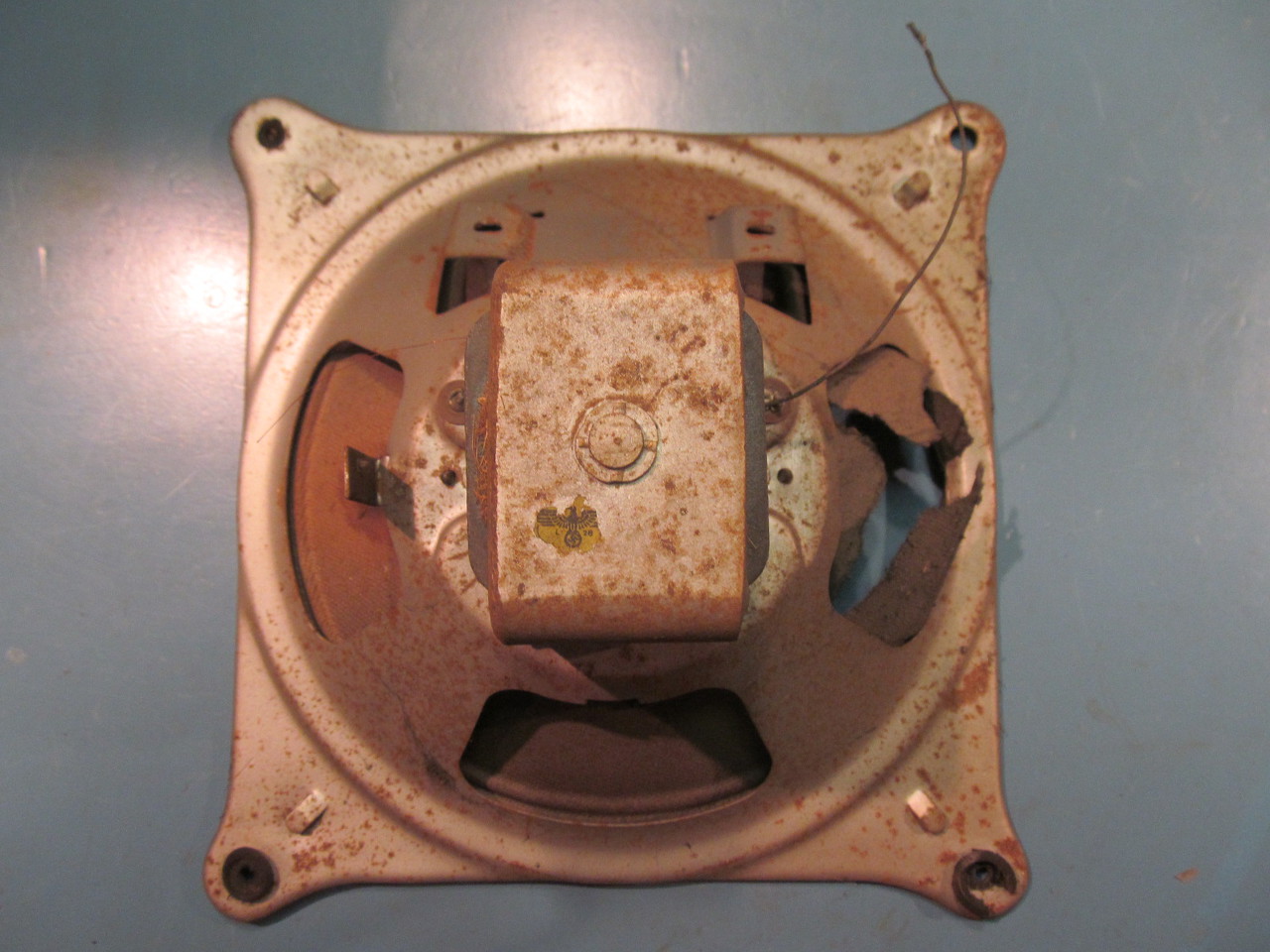

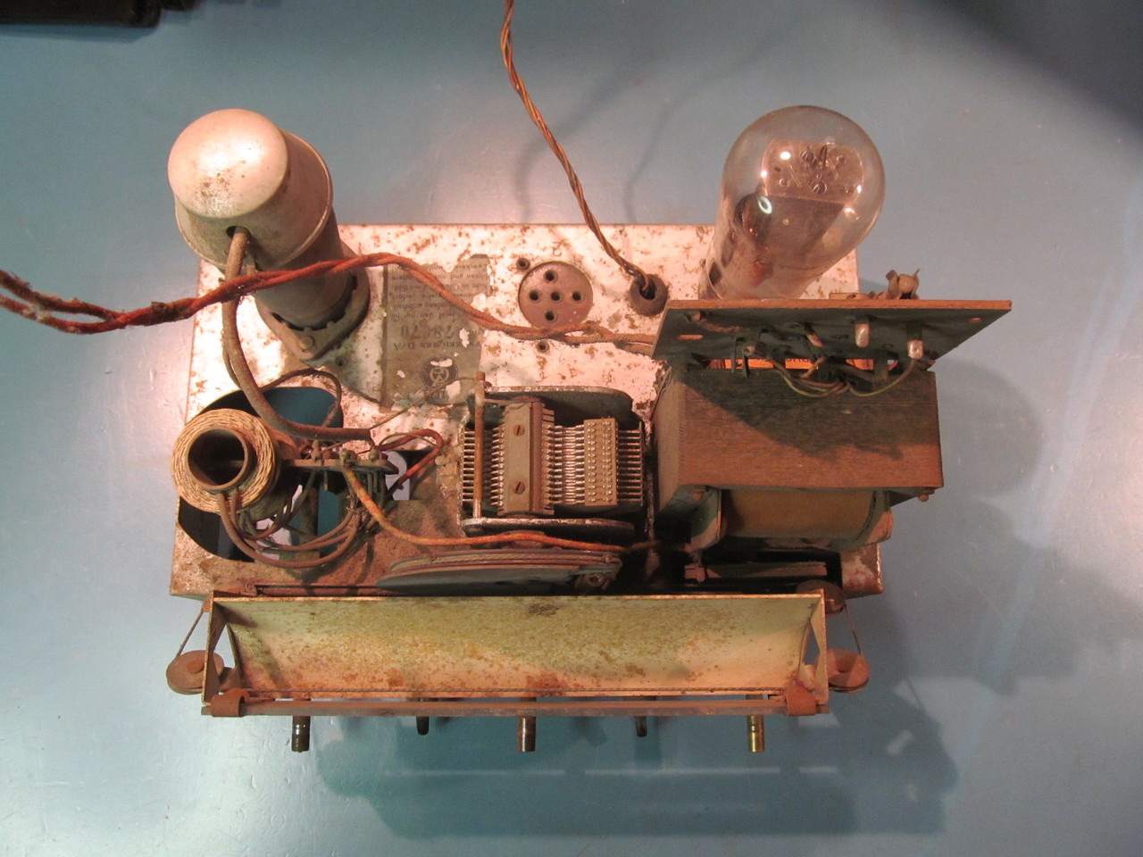

(#) (Felhasználó 116638) hozzászólása Jan 11, 2018 /

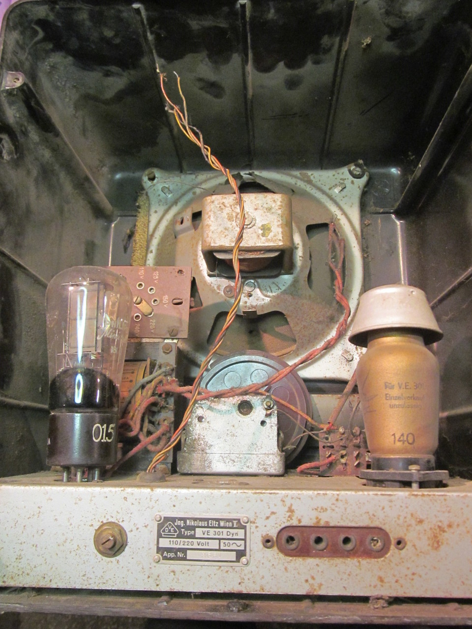

Szaktanács kellene:
Egy VE301-es Volksempfanger került hozzám javításra.
Kollégáé, tehát "low cost projekt"
A RES164 hiányzik belőle, de ezt még megoldom átalakítófoglalattal, meg egy pucér 4P1L csővel.
(RES964-em van, szinte új, de azt meg a hálózati nem vinné el fűtés ügyileg.(1,1A, a RES164 150mA)
Viszont hiányzik a kimenőtrafó.Ha valakinek lennének tekercsadatai, megköszönném.

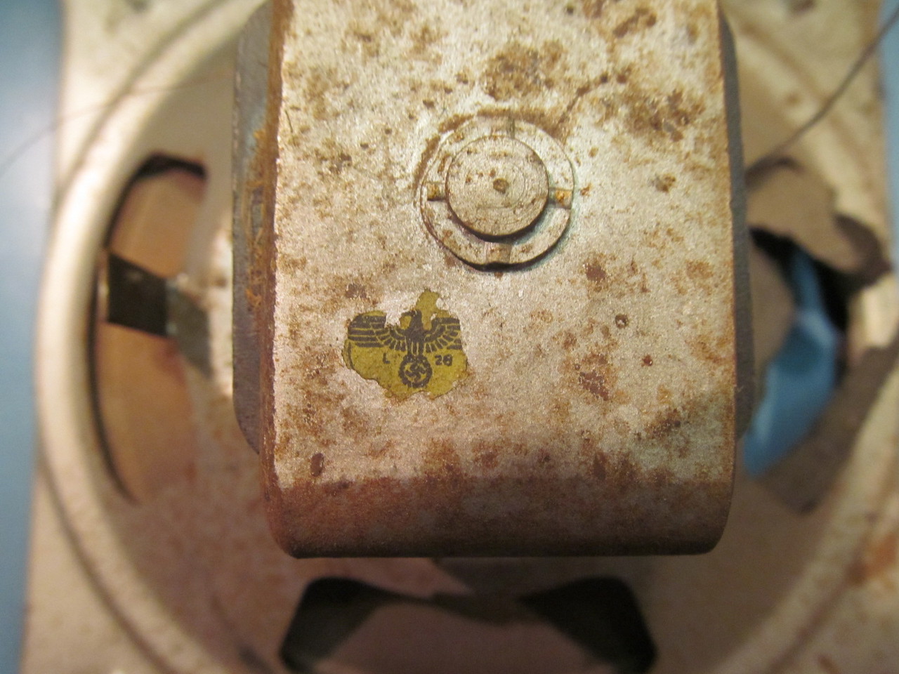

(#) (Felhasználó 116638) válasza (Felhasználó 116638) hozzászólására (») Jan 13, 2018 / 1
Pár fotó a "betegről".
(#) tdi75 válasza (Felhasználó 116638) hozzászólására (») Jan 13, 2018 /
Ez valami meseszép.
Mit nem adnék egy ilyen rádióért. Tudom fogjam be a csőröm. Van egy Standard Super 33 asom
csak kéne nekem is egy pár cső. Na majd kinézek valamikor Puskás börzére.
(#) (Felhasználó 116638) válasza tdi75 hozzászólására (») Jan 14, 2018 /
Köszi.
Igazán szép csak felújítás után lesz.
Jobban átnézve a rádiót, lesz vele meló.
A forgókondi beállva, kondik kuka, hála isten a tekercsek jók.
A hangszóró gerjesztőtekercse szakadt..
De ez ritka darab, érdemes rendbe tenni.
