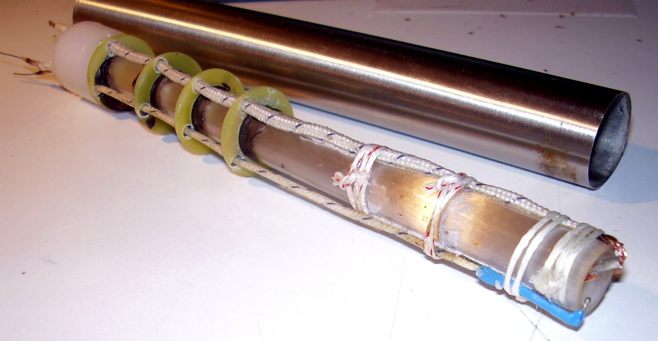

Készül valami, vajon mi lehet?
Üdv:
Zsolt
(#) sonajkniz válasza Szammer hozzászólására (») Jan 11, 2018 /
Vasaló helyett, nyákgyártáshoz?
(#) Szammer válasza sonajkniz hozzászólására (») Jan 11, 2018 /
Rossz válasz.
(#) Gafly válasza Szammer hozzászólására (») Jan 11, 2018 /
De szemlátomást hőálló(nak szánt).
(#) Szammer válasza Gafly hozzászólására (») Jan 11, 2018 /
Eddig igaz.
(#) Szammer válasza Szammer hozzászólására (») Jan 11, 2018 /
Hogy egy kicsit segítsek:
(#) nandika76 válasza Szammer hozzászólására (») Jan 11, 2018 /
Szia, talán akvárium fűtés?
(#) Szammer válasza nandika76 hozzászólására (») Jan 11, 2018 /
Mivel fűtőszál van benne az is lehetne de nem.
(#) Ivan93 válasza Szammer hozzászólására (») Jan 11, 2018 /
Forrólevegős páka?
(#) Szammer válasza Ivan93 hozzászólására (») Jan 11, 2018 1 /
HAJRÁ!
Te nyertél.

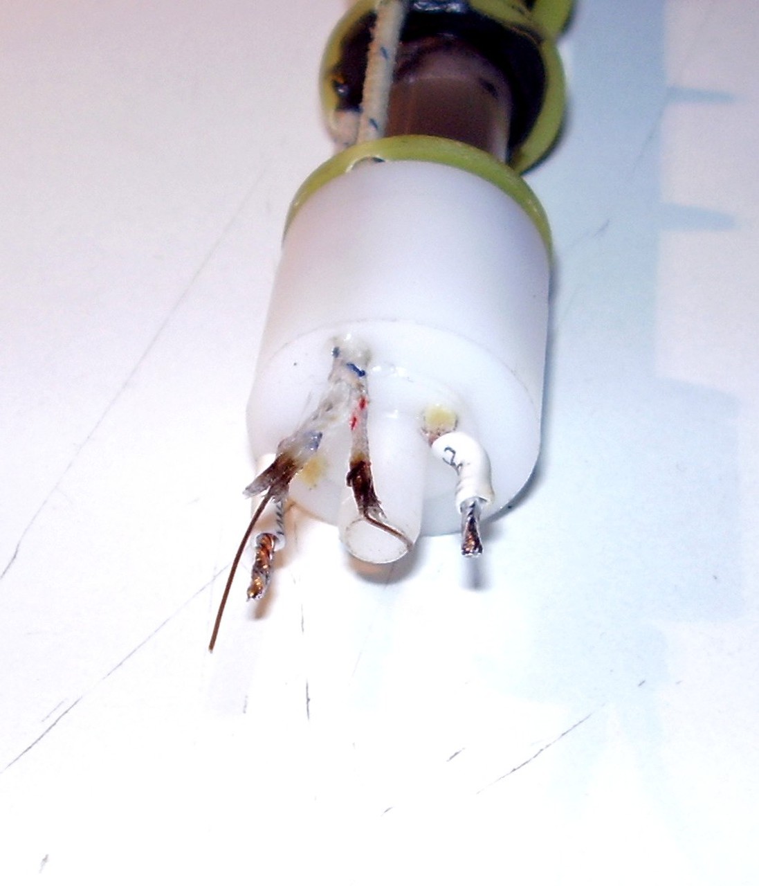

(#) Szammer hozzászólása Jan 13, 2018 / 4
Elkészült, csak a nyél van hátra. A próbát a legrosszabb beültetés után műgyantázott panelen próbáltam, érdekes módon a NYÁK hibátlan maradt. Írtam, hogy építek egy hőfokszabályzót hozzá, de a próbák után nem sok értelmét látom (bár a hőelem benne van).
Táp:42V, fűtőbetét ellenállás hidegen: 9 OHM
Levegő: hűtőgép kompresszor (sajnos az akvárium levegőztető gyengus volt).
Nos ennyi.

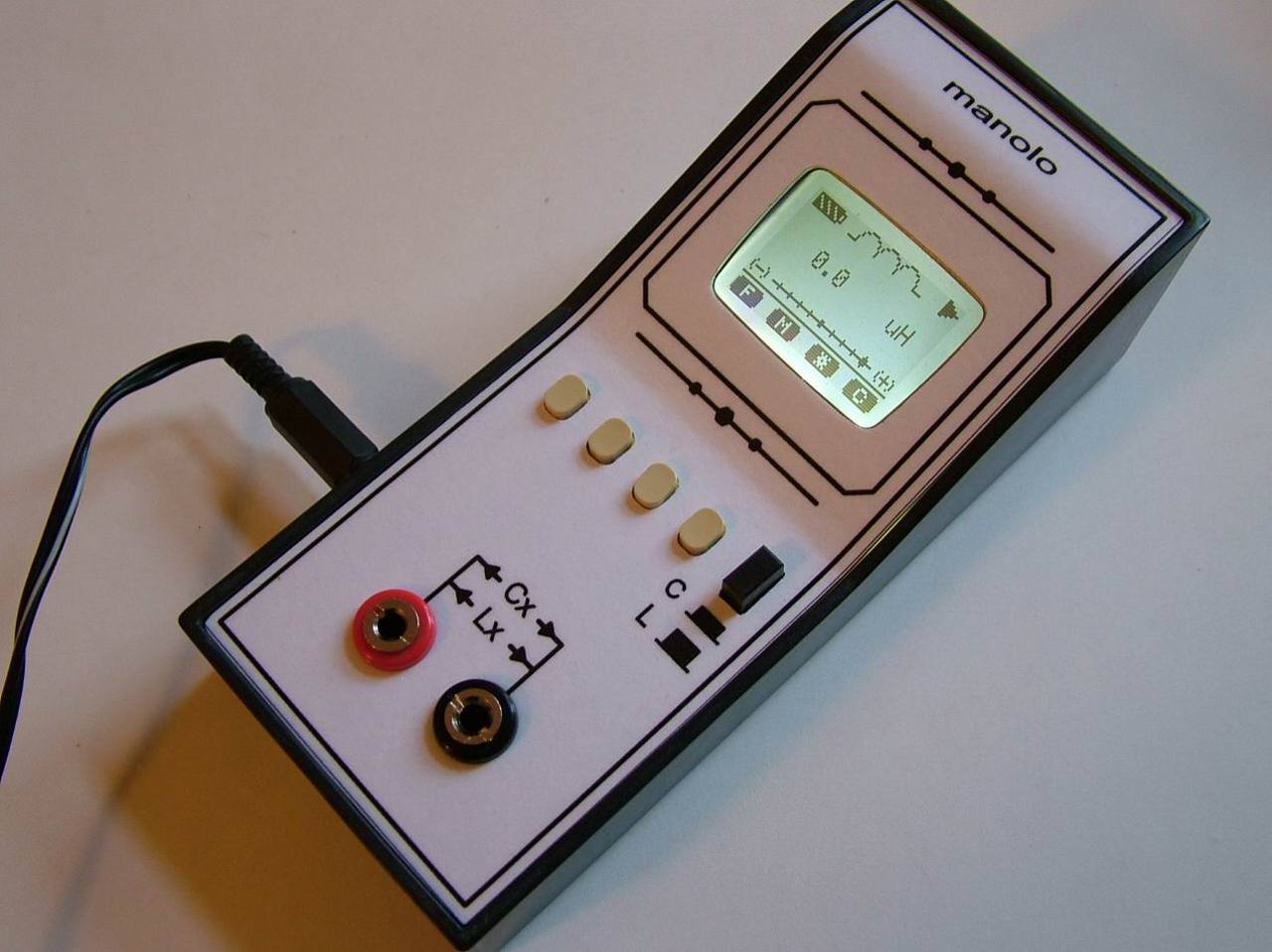

Sziasztok! Üdv. Mindenkinek!
Végre ez is elkészült! Már régen összeraktam, akkortájt, amikor ezt,
de csak most jutottam odáig, hogy bedobozoltam.
Szép estét kívánok!
manolo

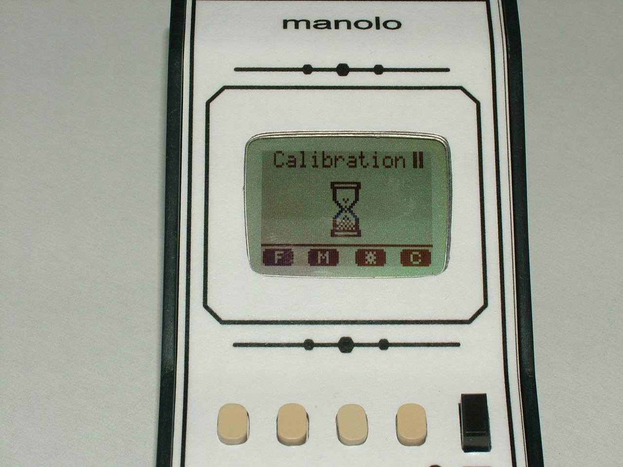

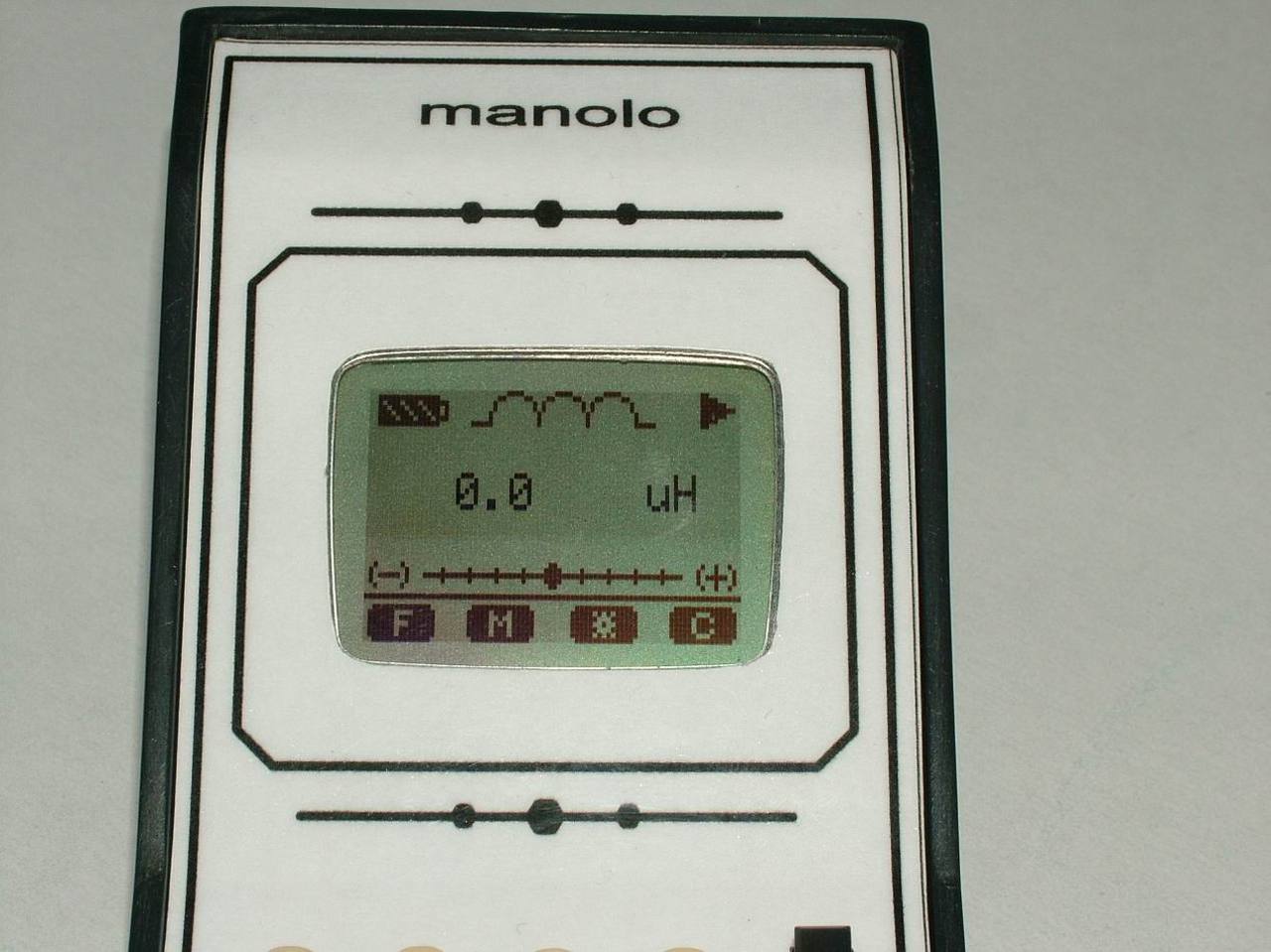

(#) manolo hozzászólása Jan 20, 2018 / 28
Még képek:

(#) sany válasza manolo hozzászólására (») Jan 20, 2018 / 1
Ez igen profi munka! Emelem a kalapom!
