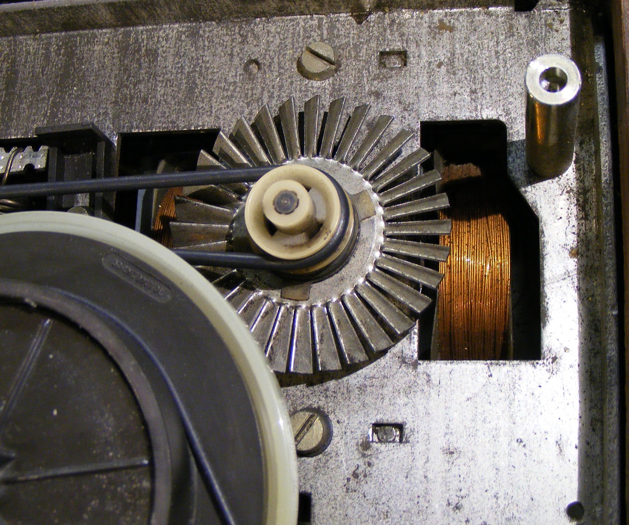

Akkor az én magnómban milyen motor van?
(#) pucuka válasza OFK hozzászólására (») Jan 17, 2018 /
Egy fénykép sokat segítene

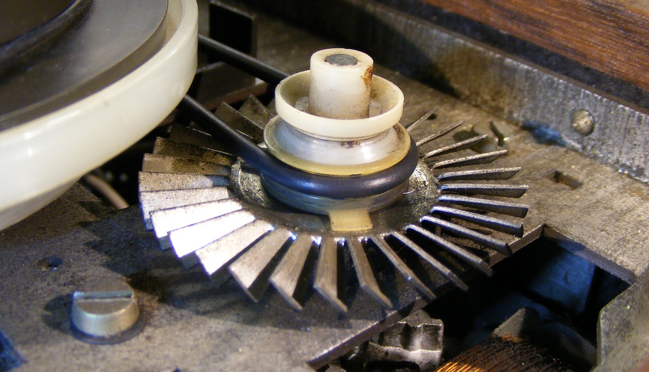

(#) OFK válasza pucuka hozzászólására (») Jan 17, 2018 /
Már itt is van:
Nos, letöltöttem a manuálját. Abban egy aszinkron motor van, ami egyben a hálózati trafó is. A frekvencia "átállítás" valóban két (egy - egy a két oldalon) biztosíték áthelyezésével lehetséges, de ez csak az elektronika tápfeszültségét kompenzálja, a motort nem befolyásolja.
A motor fordulatszáma frekvencia függő, a szinkron fordulatszám a hálózati frekvenciával szoros kapcsolatban van.
n=60*f/p -s [1/perc]
1 póluspárú motornál 50 Hz -en, amilyen a tied is, kb 2800 - 2900 ford/perc, 60 Hz -en 3400 ford/perc körül van.
Mivel 60 Hz -en nagyobb a fordulatszám, nagyobb a kerületi sebesség, ezzel a szalag sebesség is, a hangtengely átmérőjét a 60 Hz hálózati frekvenciához tartozó kerületi sebességre méretezik, és az 50 Hz esetén alacsonyabb kerületi sebességet egy hüvely hangtengelyre helyezésével érik el.
Keresd meg, vagy ha nincs, készíteni kell egyet. Árulkodó jel, ha a hangtengely végében menet van.
Igazán köszönöm mindenkinek, hogy ennyit foglalkoztok velem!
Itt egy újabb kép:
nem tudom, mit és hogyan lehetne erre a tengelyre Tenni/húzni.

(#) kristikoma válasza OFK hozzászólására (») Jan 17, 2018 /
Erre semmit. Mérjél sebességet...
Hát, erre semmit. A lendkerékre kéne esztergálni egy kisebb átmérőjű fokozatot. A kerületi sebességek arányaiból ki lehet számítani a szükséges átmérőt. Vagy a motorra nagyobbat.

(#) OFK hozzászólása Jan 17, 2018 / 2
Huhhh kollegák, most nagyon ki fogtok nevetni.
Most vettem észre, hogy a motoron lévő tárcsán két hely van a szíjnak, eddig a felsőben volt, áttettem az alsóba, és minden gyönyörűen működik!!!
(Most már csak azt nem tudom, hogy a felső ékszíj pálya mihez kell?)
Az a sebességváltó, 50 - 60 Hz -re. Az alsó a nagyobb átmérőjű, az való 50 Hz -re. A felső kisebb átmérőjű a 60 Hz esetén funkcionál. (ezért ment a szalag lassabban)
