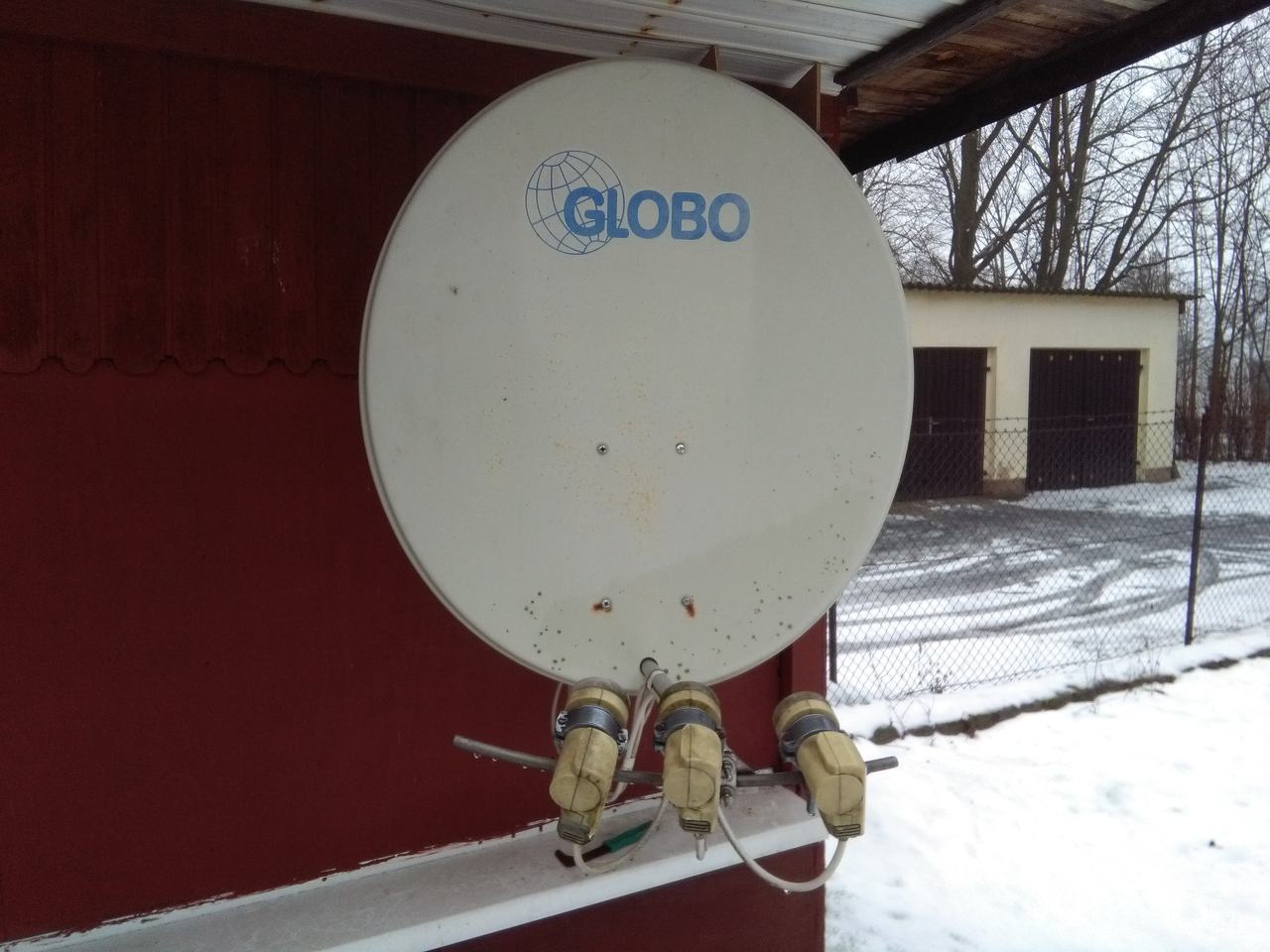

Igy néz ki elöl nézetböl a parabola , ha a Multifeeden a balról a két db. LNB-bét bal fele kitolnám és a jobb oldalról bal középre betenném az LNB-ét közvetlen a HOTBIRD 13° mellé akkor merre kellene a parabolát tekernem, hogy mind három Satelitet tudjam fogni ?

Többször átolvasva sem értem ki-kivel van, de nem baj, van "kályha", innen indulunk. Ahogy látom, egyik fej sincs az igazi fókuszban, ami a legnagyobb jelet adná, ez hiba. Ezt a helyzetet legjobban a jobboldali fej közelíti, de mintha még az sem lenne igazán ott. Mindegyik hamis fókuszban van, ami kisebb jelet jelent, mint ami lehetséges lenne. Egyet azért oda kellene rakni. Jól látom? És akkor egy kérdés indulásnak: melyik az, amelyik veszi most valamelyik holdat és melyiket? Jó lenne egy kép, amelyik pontosan a tükörrel szemből készül, a fejeket addig felejts el. Üdv: StMiklos A hozzászólás módosítva: Jan 23, 2018
Szia! Balról kezdve elsö ASTRA 19,2°, második Eurobird 13° a jobb oldali az most jelenleg nincs egyik satelitra sem beállitva ! Az "eyess" hozzá szóló azt irja hogy a Thorron kellene ügyeskedni, de hiszen azon csak kodolt programok jönnek

Igyekszem pontosan fogalmazni és érthetően magyarázni. Nem megy át? Meglátásom szerint rosszul áll az antenna, a fejek nem ott vannak, ahol lenniük kellene. De az alap: nem jó felé néz a tányér! Ha mégis így marad annak az a következnénye, ha be is állítható mindhárom fej a holdakra, kisebb jeleket ad, mint lehetne. Ha mégis így hagyod, akkor a jobboldali fejet szinte a középső mellé kell tenni, valahol ott lenne a helye. Kb még kalkulálni is lehetne, ha tudnám mennyi most a két baloldali (működő) fej között a távolság, de ne centiméterben, hanem milliméterben. Tippem szerint most 18.. Még így is lehetne mind a 3-at fogni, mert elég nagy a tányér, de célszerű lenne tisztességesen beállítani. Üdv: StMiklos A hozzászólás módosítva: Jan 23, 2018
Miklos az ASTRA kb. 40% jeleröséggel jönn a HOTBIRD 13° az pedig 85% a két fej között kb. 40-50mm van. Igen én is probáltam már jobb oldalit teljesen középre betenni de semmi jel nem volt de az is lehet, hogy a beltériben sajnos nincs sok állitási lehetöség ......pedig egy Comag SL60 HD

Leírom pontosan, miért nem áll jól a tányér, leírom pontosan, hogy még akár ki is tudnám számolni, mennyire kellene tenni a az EU9 fejet, ha lenne adatom, de nincs. Azt mondod, KB(!) 40-50 mm a két fej távolsága. Javíts ki, ha még messzi távolból is most azt mondom: a két fej KÖZÖTT most 22mm a távolság, a két fej TENGELYtávolsága 75mm... És akkor az EU9 vételéhez össze kell érni a két fejnek és még lehet az is, hogy még közelebb kéne lenni. Az, hogy igen rosszul áll a tányér az általad írt jelszintek is igazolják, nem reagálsz arra, hogy igen, odébb kéne állítani. Akkor minek írok? Ha azt írod, hogy nem akarsz hozzányúlni, elfogadom. Mintha nem mondtam volna semmit, feleslegesen nem szeretek írni. Ez a csatorna, a 11958 V 27500 jó, be van-e programozva a műholdvevőn? Ha ez nincs, akkor nincs mit látni. Üdv: StMiklos
Szia Miklos! Irod, hogy a kétfejnek össze kellene érni vagyis az eurobird13 és a Eutelsat 9-nek amit értek csak hát a felfogatás nem teszi lehetővé
Ma délután kipróbáltam , hogy a jobb oldali LNB-t vagyis a Eutelsat-9 betettem középre és forditottam a parabolán egy kicsit ha hátulról nézzük jobbra és bejött a 11958 V 27500 az összes csatorna csak sajnos volt még velem egy srác és elmozdította véletlen a tükröt és utána már hiába próbáltam nem jött be semmi , igy ujból vissza állítottam a tükröt az eredeti állásba, hogy legalább a német programok bejöjenek...de szerintem is igazad ahhoz, hogy az Eurobird9 nézni lehesen állítani kell a parabolán csak viszont akkor a többi LNB-t bekell újból állitani...Most rendelni akkarok egy új LNB-t ami 0,1 dB-es mert az irják a HD-hez ez kell .....Üdv: István

Ha jól állna a tükör, akkor sokkal nagyobb térerőd lenne, igen rossz felé néz, az összes fej hamis fókustban van, kis jelszintekkel. Még kb. az EU9 lenne a legjobb, úgy tűnik arrafelé néz a tükör. Hamegvan az összes általad venni kívánt hold és vételi gondjaid lennének, na akkor kell (állítólag) jobb fejet venni. Ha összeértne a Hotbird és az EU9 feje, talán menne mind a kettő... Üdv: StMiklos
Nos sikerült beállítanom az Eurobird 9-t tegnap délelőtt szép napos ég volt az LNB-t bettetem középre és egy nagyon picit mozdítottam a parabolán mivel az a Eurobird 13°-volt . Rendeltem még egy szuper LNB-t, hogy a rossz idöben is lehesen nézni a magyar csatornákat. http://www.ebay.de/itm/TOP-Inverto-Black-Ultra-Single-LNB-Schwarz-h...-Verstärkung-HD-4K-TV/372168013594?ssPageName=STRK%3AMEBIDX%3AIT&_trksid=p2057872.m2749.l2649

Örülök.. Az a tányér bőven elég sok mindenre, még a 3 fejet is elviseli, elegendő jelszinteket adva, mert ugye a 3-ból csak 1 lehet optimálishelyen, fókuszban. Nálam 30fok különbségű szélső holdakkal ment 4 hold. Na jó, a szélén már kevés volt a tartalék, sötét felhők, néha hiba... Előfeltétele, hogy maga a tükör, jó felé nézzen. A jó hely a Hotbird lenne. Ettől jobbra balra jobbra simán belefér amit akarsz. Úgy gondolom, ha a szuper fejjel jobbnak látod, hát hogy mondjam, az csak beleérzés. Mert a jelszint nem minden, az csak a hozzátartozó zajjal együtt értékelhető. Az a gond, ráírni bármit lehet és minden Kínában készül. Azért persze vannak minőségi fejek, pl. Inverto, de volt aki csinált 10 fejjel tesztet és a minőségi fejnél volt 1-1 noname, ami jobb volt. Üdv: StMiklos Üdv: StMiklos
StMiklos elég jól leírta a megoldást. Itthon forgatható usuals 120-as tükröt használok. Vidéken (Hollandia) egy 80 cm es offset antennát simán egy fejjel. Oka UPC direct kártyám is van. Ezt a Thorról nyomják havi 1500 alatti áron nem egy ökör ára. A beállításhoz van egy Amiko X finderem, amivel bármikor 5 perc alatt beállíthatom a kemping állványon lévő tükröt. Ami hibát láttam az elhelyezésben az az, hogy fedél alatt van és az is szintén betakarhat a tükör felébe. Nálad egy falitartó segíthet, ha kell, ami elemeli a faltól, ugyanis a tükörnek 35° kilátás szükséges, és a tükör ezáltal kijön az eresz alól. Remélem észrevételeimmel segítettem.
