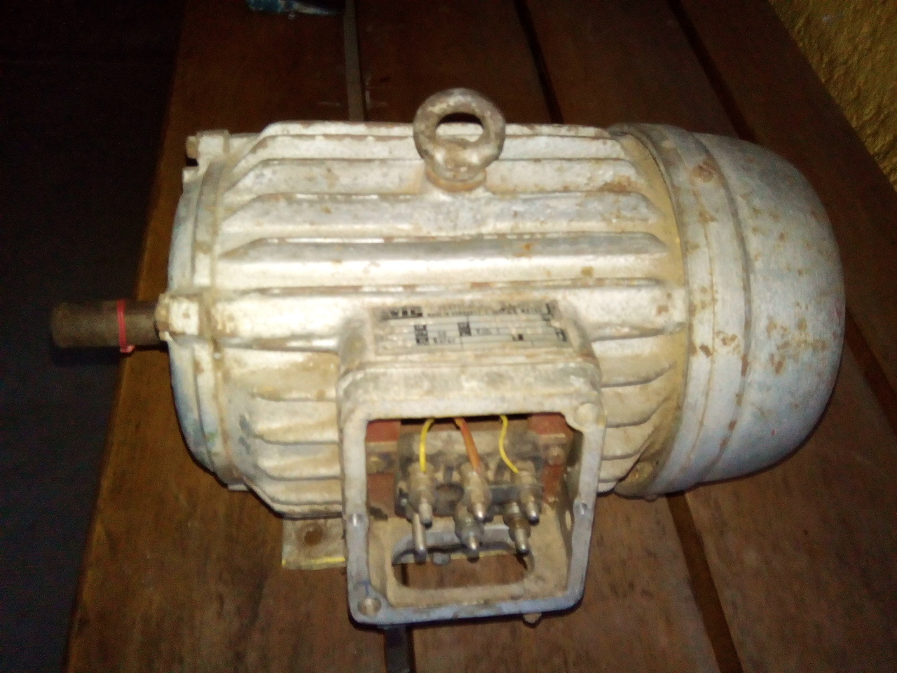

Üdvözletem !
Van egy evig villany motorom ami 2,2 kw 1420 fordulatú volt.
Át lett tekercselve 2800 fordulatúra ami nem is lenne baj csakhogy 380 helyett 230 voltra.
Az lenne a kérdésem hogy átlehet e-kötni 380 voltra ?
Vagy csak 230 volton kondenzátorokkal lehet működtetni
Mennyi lehet így a kw-ja ?
Mennyibe kerülhetnek hozzá a kondik +nyomógomb körülbelül ?
Köszönöm !
(#) elektroton válasza menuska hozzászólására (») Jan 22, 2018 /
Mit értesz 380 illetve 230V-on? Talán 3 illetve 1 fázist? Pontosan kell ezt definiálni, csak így lehet pontos választ is adni. 230V is lehet 3 fázis!
Foto kellene a bekötő doboz belsejéből.
(#) menuska válasza elektroton hozzászólására (») Jan 22, 2018 /
A kötő dobozba 4vezeték van bekötve a két középső összekötve.
A négy vezetékes kivezetés azt jelenti, hogy 1 fázis 230V-ról használható.
Tehát 3 fázis 400V-ról nem haszálható.

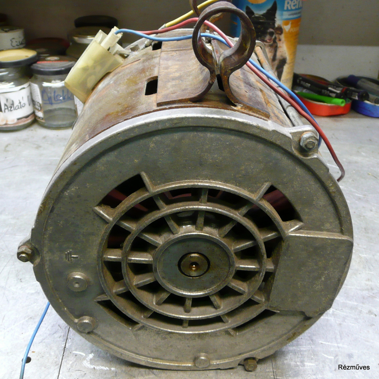

(#) Rézműves hozzászólása Jan 23, 2018 /
Szevasztok motormágusok!
Van egy régi mosógép motorom. Sajnos nincsen meg a táblája és így nem tudom az adatait. Most két drót van csak a csatlakozójába dugva és csak akkor indul, ha meglököm...valószínűleg kondis volt.
A fordulata elég magas, úgy 3.000.-körülire saccolom. Hogy kéne bekötni, hogy használni tudjam?
Csináltam egy pár fotót, hátha valaki felismeri...
(#) VIM válasza Rézműves hozzászólására (») Jan 23, 2018 /
Szia! Szerintem a felső sor csatlakozói a centrifuga működéshez tartozik, ezért a rózsaszín vezetékhez és a vele egy sorban lévő szabad kivezetéshez beiktatsz egy 16µF állandó üzemi kondenzátort, akkor működnie kell. Nekem ilyen motor volt az első fűnyíróm motorja. Alsó-felső ventillátoros, jól bírja a hosszabb üzemet is. Sajnos csak egy irányba forog ha jól emlékszem.
(#) Rézműves válasza VIM hozzászólására (») Jan 23, 2018 /
Súlyos darab az biztos...erő is van benne? Én egy 150mm átmérőjű, 5-centi széles csiszoló korongot hajtanék vele, ha viszi. Jelenleg egy 900W-os fúrógéppel csiszolok, de az nagyon hangos. Az persze erősebb, de talán ez is bírná, ha megkínálom a kondival...
Ha jól emlékszem 550W körüli a teljesítménye. Ez a motor nem nagyon alkalmas csiszolási munkákra, mert nyitott a motortest és azon beáramlik a hűtőlevegővel együtt a szálló por és belül lerakódva a tekercseknél okozhat problémát.
Hűha, az talán elég erős lesz...a porra én is gondoltam, de lesz elszívás, meg egy laza motorburkolat is felülről, hogy azért legyen hűtés is...

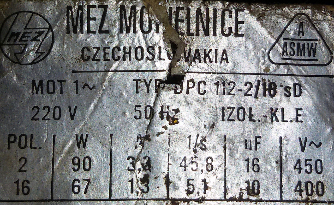

(#) VIM válasza Rézműves hozzászólására (») Jan 24, 2018 /
Ne haragudj, rosszul emlékeztem a teljesítményére de a kondenzátor értéke az 16uF. Megtaláltam az adattábláját mert akkoriban leesett a motorról és elraktam, hogy meglegyen. Annak ellenére, hogy 90W a teljesítménye, ahhoz képest egész jól vitte a füvet a 28cm pengével megállás nélkül egész délelőtt nagy melegben.
