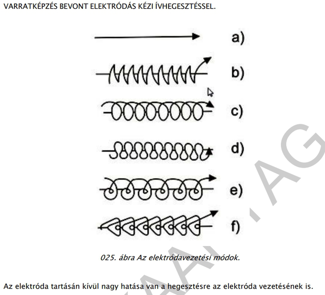

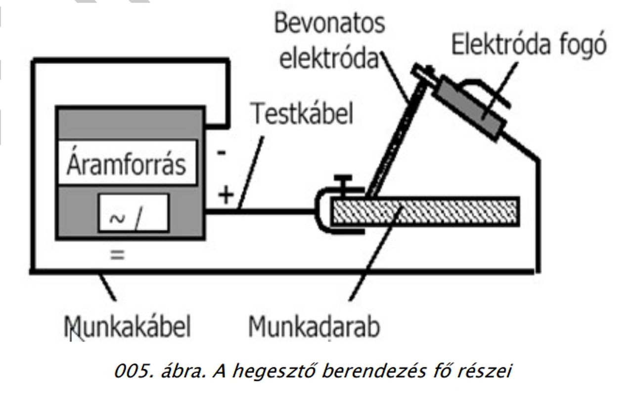

(#) Ge Lee válasza Tubi56 hozzászólására (») Jan 25, 2018 / 2
Az a helyzet hogy szégyellheted is. Minősített hegesztők tananyagából lettek a képek kiollózva. Nézd csak a módoknál a C ábrát! Illetve megnézheted a polaritást is, mert azt is olyan jól tudod! ***

(#) Tubi56 válasza Ge Lee hozzászólására (») Jan 26, 2018 1 /
A polaritás ábrád rutilos elektródára vonatkozik, ahol egyen és váltóáramról is hegeszthető azért van negatívon az elektróda, mert ennél az elektródánál mindegy.
Az elektróda vezetési rajzok meg nem valósak hiszen nem 3 dimenziós rajzok a valóságban ez úgy fest, hogy gyöksoron kezdesz bemész aztán kitöltöd az egyik oldalt átmész a másik oldalra azt is kitöltöd majd be mész vissza a gyöksorra és így tovább. Ebben semmilyen kör mozgás nincs. Nem is lehet. Az A egyenes varratot jelöl.
B C D gyökre hegesztést jelöl takaró varrattal. Ennél vannak bonyolultabbak is mikor több sorral töltünk fel egy varratot. Gyök-Töltő vagy töltők és a takaró. Haránt hegesztésnél a takaró is több soros lehet. Az anyag vastagságától függ. Az E F ábráknál pedig a gyököt is egyszerre készítjük a takaró vagy töltő varrattal, ebben sincs kör mozgás. Nem hiszem, hogy találsz olyan hegesztőt aki körözve hegeszt. Ki nevetne. Csak érdeklődj. Apukádnak tudnia kell, ha minősített hegesztő ne szégyeld meg kérdezni tőle.

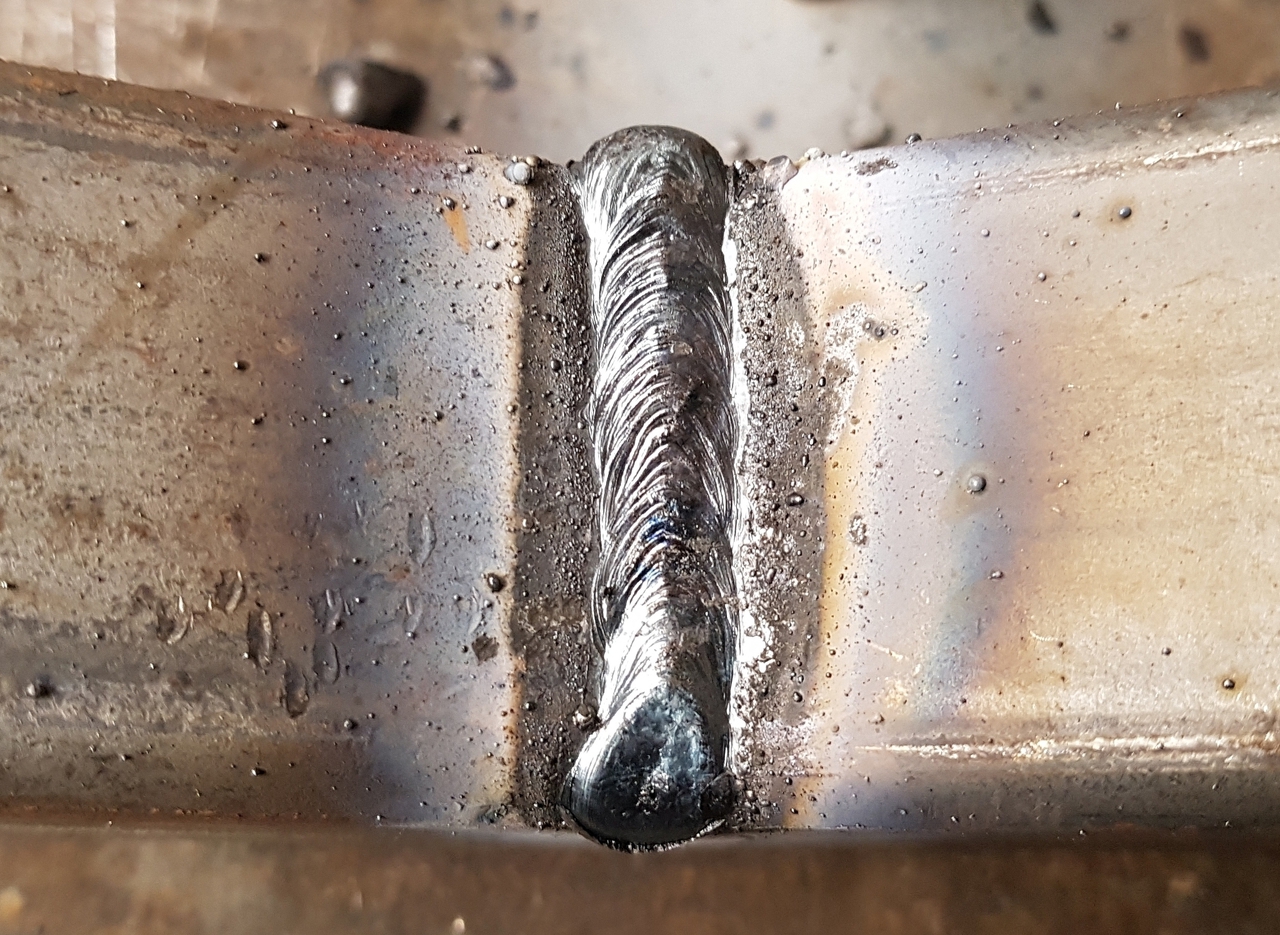

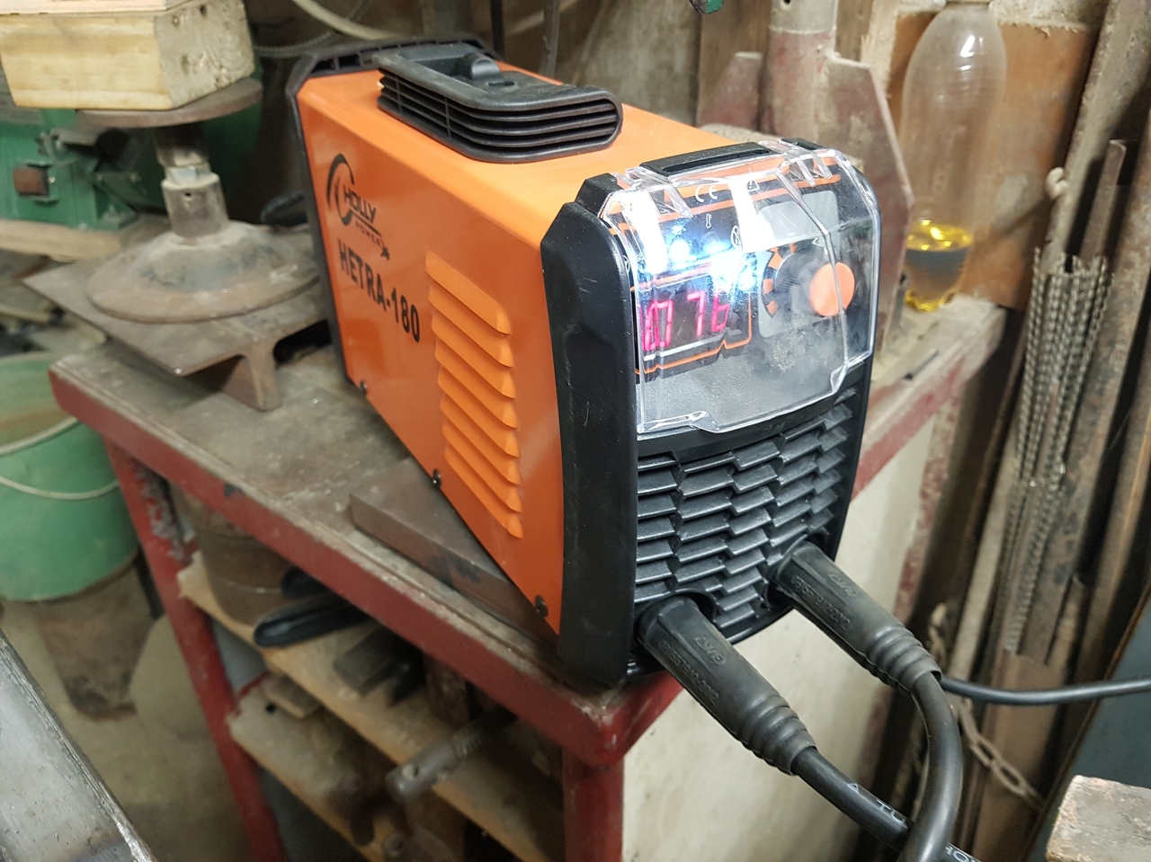

Ma már lényegesen mélyebben belemerültem a hegesztésbe. Én totál dilettáns vagyok ebben, de ez az inverter -és gondolom a többi is ilyen- elképesztően nagyon jó. Konkrétan újra értékeltem a hegesztést. Máshová került a magamtól elvárt szint.
ER23-as jelzésű, 2,5 mm vastag elektródával hegesztettem 3 mm vastag zártszelvényeket nagy számban és változatos szögekben. Ehhez a gépem kijelzője szerint 76 A-re állítottam az áramerősséget, ami ideálisnak bizonyult.
Vélhetően a profik megfanyalogják az én minőségemet, de nagyon örülök az inverternek, sokkal korábban kellett volna megvennem.
Két gondom azért van a géppel. Egyszer van rajta egy olyan led, aminek fényereje vetekszik az ív fényességével. Aki ebbe belenéz, annak percekre beleég a sárga foltjába a látvány.
Másik észrevételem a munkakábel hossza. Ez nem éri át az én asztalomat, tehát nem tudom vele "behegeszteni" a teljes asztalfelületet. Van annak valamilyen ellenjavallata, hogy megtoldjam a kábelt egy azonos keresztmetszetű 2 m-es darabbal?

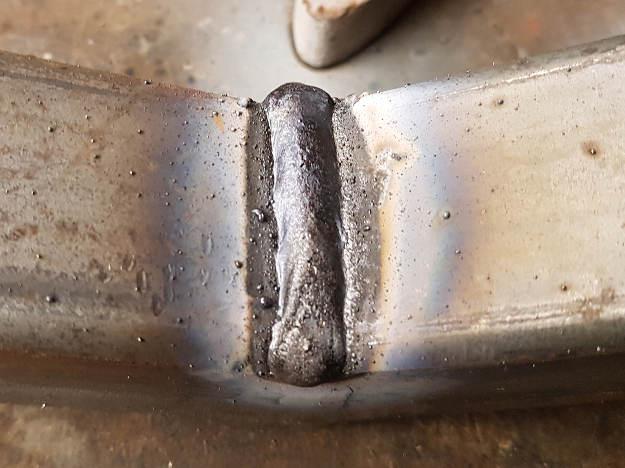

(#) Tubi56 válasza Alkotó hozzászólására (») Jan 26, 2018 /
A varrataid nem rosszak szebb mint amit ez előtt láttunk. A pikkelyeket jól látni a második képen, ha egy kicsit azonosabb sebességgel csinálod még szebb lesz. A hegesztés végére a végkráterre tegyél még egy picit. Nézd meg mennyire hegesztetted át és a szerint állítsd be az áramot. A munka kábelt megtoldhatod dinse csatlakozóval vagy érdemesebb venni 4m-es 16-os hegesztő kábelt és arra átszerelni a csatlakozót és a fogót.
(#) Alkotó válasza Tubi56 hozzászólására (») Jan 26, 2018 /
Az erkölcstelen ha szemes sarut teszek a kábelek végére, összecsavarozom őket, és ráhúzok egy-két zsugorcsövet?
A rövidebb darab végéről benézve néhány helyen látszik egy kis kidudorodás a varatok alatt. Ezt én éppen jó beolvadási mélységnek gondolom.
Az apró felületi kagylósságot, illetve a kezdő dudort szinte elég a flex-koronggal megérinteni, és máris kész a csiszolás. A korábbihoz képest szinte megtizedelődött a varatok köszörülési ideje. A nagytrafómmal azért kellett 'kenegetni" a pálcával jobbra balra, hogy ne égjen/lyukadjon ki az anyag. Tulajdonképpen szétszórtam a többlethőt a környező anyagba. Ehhez elment egy csomó idő, egy csomó fölösleges elektróda, és sokkal-sokkal több idő a varatköszörülésre. Ezek most mind megváltoztak.
(#) Tubi56 válasza Alkotó hozzászólására (») Jan 27, 2018 /
Én nem tenném, de ha nem dolgozol vele olyan sokat megfelelhet jól szigetelve! A kábelek összekapcsolása hegesztéstechnikai boltokban kapható dinse csatlakozó párral kb 1000ft jobb lehet.
