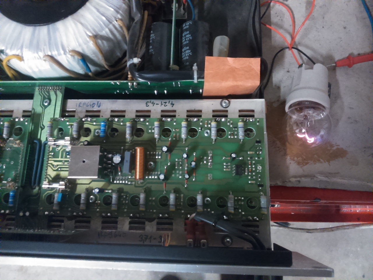

(#) zenebolond hozzászólása Jan 31, 2018 /
Adott az előzőekben már leírt Ágota 1200-as erősítő. Az első élesztés sajnos kudarccal végződött, újra elszállt pedig az tápba kötött izzó(60W) azt mutatta rendben van.
A második élesztésnél a teleképen lévő bal oldal reléje behúz, az izzó (15W) azt mutatja rendben van.
Viszont a jobb oldali (csak félképes) oldal reléje nem húz be, viszont az izzó itt is szépen elhalványodik.
Mit mérjek illetve ellenőrizzek még le, nehogy az izzó kiiktatásával megint elküldjem a feteket.

(#) jetman44 válasza zenebolond hozzászólására (») Jan 31, 2018 /
Csak pár apróság, mielőtt több FET-re dobsz ki pénzt potyára. Ha javítás alatt tesztelsz a panelt külön tápról tápláld amin van áramkorlát (fontos a közös földpotenciál!) vagy ha a végfok tápjáról tudod csak meghajtani a tápbiztosítékok helyére egy minimum 5 de inkább 10 wattos (vagy nagyobb) ellenállást tegyél. Ennek értéke a tápfesztől függ. Ildomos legalább 50 ohmosat rakni ekkora tápfesznél mint a DS 1200-ban van. A kimeneteken ne legyen terhelés és a bemenetet pedig rövidre kell zárni! Ezzel kizárod a zajokat és a nem kívánatos gerjedést. Innentől indulhat a mérés, jó ha van oszcilloszkópod mert a fellépő tüskéket és gerjedéseket csak ezzel látod, multiméterrel nem a mintavételezési idő miatt. Ami pozitívuma az áramkorlátnak hogy problémás a helyzet beesik a feszültség...
Remélem tudtam pár támpontot adni!

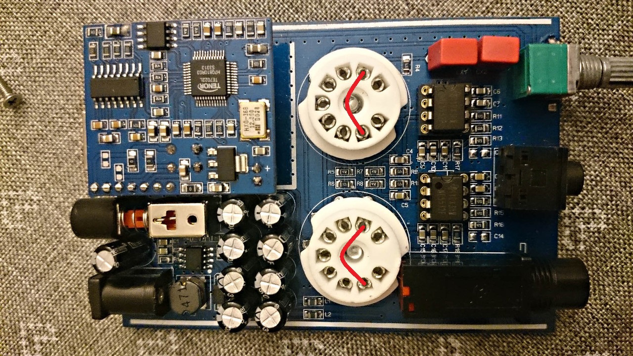

(#) game4812 válasza tothbela hozzászólására (») Jan 31, 2018 /
Szia! Köszönöm a választ. Költözésben vagyok, és mint kiderült, az elhozott multiméterem rossz, random számokat ír ki. Berajzoltam az egyik oldalt, a zöld sávok a NYÁK tetején, a narancssárgák alul futnak. Ebből remélem ki lehet indulni, hogy mit kellene cserélni, változtatni. Ha jól vettem ki, akkor +- táp van benne egy MC34063-mal megoldva.
A hozzászólás módosítva: Jan 31, 2018
(#) tothbela válasza game4812 hozzászólására (») Jan 31, 2018 /
Néztem a rajzot, és van pár gondom. A cső 9 lábú, viszont a 6j6 az 7 lábú. Tehát a cső kivezetéseit nem tudtam azonosítani. Ha normál mezei ikertriódaként nézem, akkor kissé zavaros a bekötése. Ezért még a cső belső bekötése kellene. De a baj nem ez, mert a DAC kimenetéről a hangerő poti után van a csöves rész. Így a Windows hangerő szabályzója lejjebb vett poti állásban nem szabadna torzításba vezérelnie a kimenetet. Tartok töle (közben angolra váltott a billentyüzetem), hogy a hiba a hangerö poti elött van.

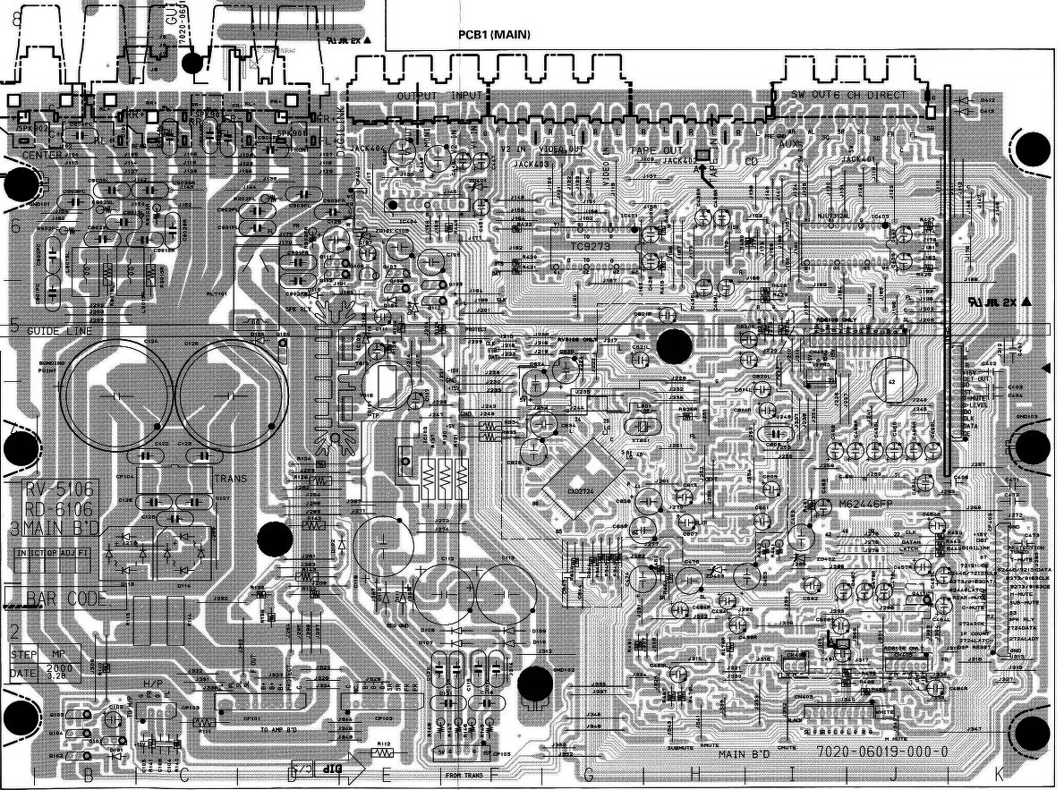

(#) kleinmarkus1124 válasza Ge Lee hozzászólására (») Jan 31, 2018 /
Játszadoztam még a 2-3mp után kikapcsoló sherwood 5.1-es erősítővel. Az erősítő rész kap +/- 40V-ot. A kimeneteken, ha minden jól le van földelve, akkor nem mérek egyen feszt. Az alaplapon a két stab 15v-os tranzisztor nagyon melegszik, jó tudom, hogy nem véletlenül van hűtőbordája, de inkább éget, mint meleg és így van ezzel a TC9273-as IC is. Na jó az lehet nem süt, de nagyon meleg. Továbbá, nem tudom, hogy működnie kellett e volna, de ami az erősítőre mennek csatorna jelek, megpróbáltam felerősíteni másik erősítővel, de akkor is csak búgás volt az eredmény.

(#) mlaci989 válasza kleinmarkus1124 hozzászólására (») Jan 31, 2018 / 1
Valamelyik csatorna meglehet halva és ezt érzékeli a védelem tehát kikapcsol. Megvédi a hangszóródat. Nekem ilyen gondom volt szintén 5.1 es erősítővel ott az egyik 3 csatornás STK egyik csatornája durrant be.

(#) tothbela válasza game4812 hozzászólására (») Feb 1, 2018 / 1
Ha a pirossal jelölt vonal mentén egy vezetékdarabbal áthidalod a cső két lábát ( persze cső nélkül), akkor csak a NE5532 lesz a körben. Annak az erősítése ((47+33)/33)+1, tehát 3,4 szeres. Meg kellene nézni, hogy az áthallás csökken-e. Elképzelhető, hogy a mély hangok ereje csökkenni fog, mert a két piros 1µF-os vima kondi most nem az 1MOhmos rácslevezető, hanem a 4,7KOhmos katód ellenállásra dolgozik. Így az alsó töréspontot 35-40 Hz között lesz valahol. Viszont az áthallás és az ebből fakadó egyéb probléma le kell hogy csökkenjen. Egyébként szépen látszik, hogy a képen a jobb oldali cső kimeneti pontja nagyon közel van a bal oldalinak a bemenetéhez (rácsához), így érthető lenne az áthallás. Ha jól kalkulálom, a cső nem a visszacsatolásban van, hanem a DAC, és a kimeneti fokozat között egy csöves fokozat.
A kimeneti NE fokozat erősítését szükség esetén egyébként például az R13, illetve az R16 módosításával lehet befolyásolni.
