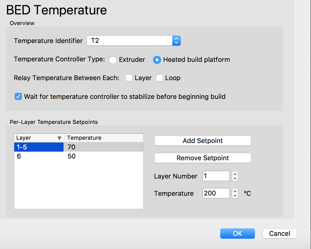

Be lehet valahogyan állítani a Cura-ban, vagy utólag beleírni a gcode-ba, hogy mondjuk 5mm magasság elérésekor kapcsolja le a tárgyasztal fűtését?

(#) atiotezer válasza Attila86 hozzászólására (») Feb 4, 2018 /
Cura-ban csak ez első réteg után engedi módosítani.
Pl. initial layer 70fok utána meg pl amit beállítasz.
Simplify3d az tudja amit szeretnél pontosan.(rétegek számát tudod megadni.
vagy manuálisan beírod a gcode megfelelő sorába: M140 S0 ; turn off bed

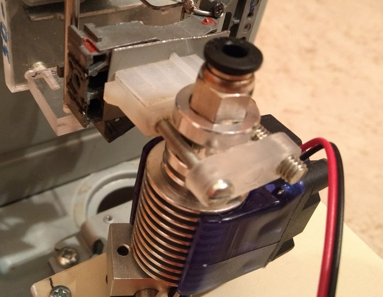

Én pl egy régi PC 12/5V-os csatlakozóval oldottam meg. Méretre vágtam majd fogtam egy konektor dugvilla házát és kiszedtem belőle a vezetékrögzítőt amit 2 csavar fog. Az egyik felébe átmenő csavart tettem, ami rögzíti az egészet. Erre rámegy a vezetékrögzítő a dugvillából. Majd a 2 közé megy a nyomtatófej és a másik szélébe egy csavarral fikszálom. Remélem érthető. Nekem hirtelen ez jutott eszembe.

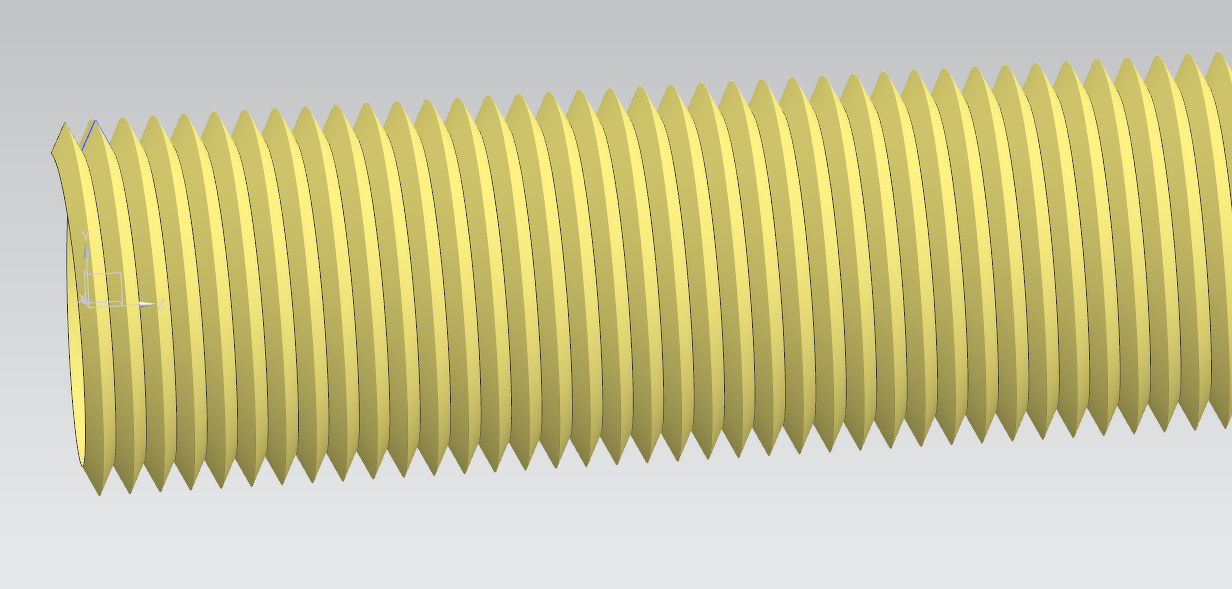

(#) Elektro.on válasza kapcsol hozzászólására (») Feb 6, 2018 /
Ezt most csak NX ben tudtam megnézni. Elég macerásan de megcsinálta a menet profilt stl -ben is.
Csatolom a teszt modellt.

(#) kapcsol válasza Elektro.on hozzászólására (») Feb 6, 2018 /
Hol lehet letölteni az NX próbaverzióját?
Mit jelent az "elég macerás" megoldás? Ezen már szépen látszik a menet.
Ilyet nekem csak nagyon macerásan sikerült megoldani 2-4 óra alatt.... pl. pontosan el kell találni a profilhoz a magfurat átmérőjét.. itt egy azaz egy századdal kisebb a furat, mint kivágott profil.... és akkor még ott van, hogyha 2 mm a profil szélessége, akkor a 2 mm menetemelkedést nem tudja kiszámolni csak a 2,001 mm es menetemelkedést..........

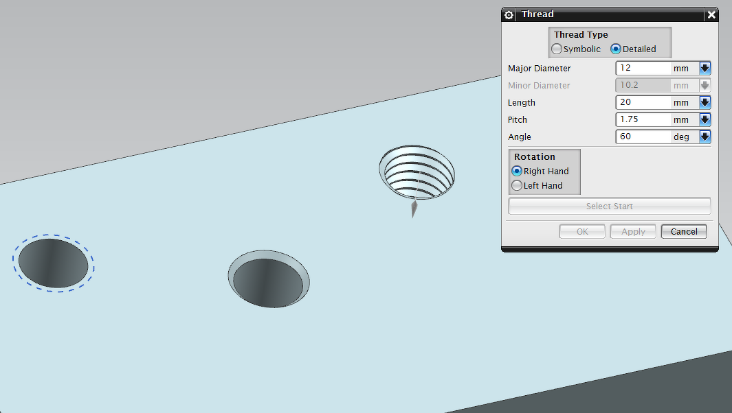

Szerintem az NX full fizetős. nem tudok róla, hogy lenne próba verziója. Ha torrentről töltessz azzal is vigyázni kell mert jelentéseket küld a Siemens felé.
Találtam próba verziót : Bővebben: Link
Nx nél 3 féle képpen találtam menet készítést.
1- amikor a furattal együtt készre csinálja. Ebben a megoldásban csak magfurat készül. Rajzon CNC programban benne lesz, de modellben nem.
2- Amikor a megfelelő magfurat megvan , beleteszi a fenti módon menetet.
3- Szintén magfurat, de lemodellezett menettel.
A hozzászólás módosítva: Feb 6, 2018

(#) kapcsol hozzászólása Feb 6, 2018 /
A solidEdgében nincs ilyen "thread Type" választási lehetőség a furatok / menet tulajdonságoknál.
Én is a kihúzással csinálom, ... csak macerás... sajna a kép valamiért nem ment át: tehát a profi jó lett csak a magfurat 0,01 mm el kisebb volt mint a profil alja, így profilt szépen kivágta csak hagyott rajta egy 0,01 mm vastag bundát, amin érdekes módon átsejlik a menet profil csúcsa.... Ha felviszem a magfuratot ,01 mm -el, akkor szépen kijön a menet profil.
(#) Attila86 válasza atiotezer hozzászólására (») Feb 6, 2018 /
Köszönöm! Kipróbáltam a Simplify3D-t és ott tényleg tök l be lehet állítani. Meg elképesztő hogy mennyi mindent tud...
